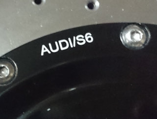

J'ai enfin reçu mes disques...Ils sont BEAUX
Samarquande a répondu à un(e) sujet de Samarquande dans S6 C5 V8 / RS6 C5 V8 / RS6 Plus C5 V8 - (1999 à 2004)
Ah ça pourrait être sympa... Mais tout simplement, je viens de passer en roues d'hiver avec des des pneus neige moins rigides et plus étroits sur des jantes plus étroites et avec un ET 2x plus grand. Donc une monte avec laquelle on ne peut pas tirer le meilleur parti des gros freins. En théorie, je les laisse jusqu'au retour des beaux jours soit au mieux le mois de mars... -
300 km... Encore très sage sur la pédale... De toute façon, les éléments ne sont pas réunis et ne le seront pas avant le mois de mars, du coup on aura déjà une idée de la longévité... En attendant, je confirme la première impression, cest à dire que ça freine vraiment beaucoup plus fort que les zimmerman et plus fort que les OEM. Avec une sensation à la pédale bien plus précise et plus ferme. Pour la fermeté, je ne comprends pas bien le phénomène... Mais c'est un fait, c'est plus dur. -

Je ne vous ai pas encore présenté ma S6, depuis bientôt 3 ans et 100 000 km, deux déposes moteur et un remplacement de la boîte... Mais j'ai reçu mes nouveaux disques (enfin, reçu... à cause de la neige les transports étaient un peu perturbés et j'ai du aller les chercher au dépot, après 4 jours d'attente) Une des premières choses que j'ai fait sur cette S6, ça a été de changer le freinage. Initialement j'avais prévu de monter mes deux "Big Red" les gros Brembo monobloc 4 pistons de PORSCHE 996/997 et disque avant de S4 qui venait de ma A6 V6TDi. Et puis j'ai choisis de faire simple et de monter le freinage complet d'un RS6 Et ça donne ça: Et puis après avoir usé les disques Audi, je les ai remplacéS par des Zimmerman formula z que je n'aime pas, je trouve qu'ils freinent bien moins que le OEM J'ai cherché divers alternatives (JHM / Brembo... mais ça reste cher) et puis j'ai contacté un fabricant chinois qui a plutôt une bonne réputation pour qu'il me les fasse sur mesure Je viens donc juste d'ouvrir la boite allez, je déballe même si ce n'est pas encore Noël à coté, les vieux Audi font grise mine et le petit détail Je voulais partager avec vous ce petit bonheur!! Reste à les monter (facile) les roder (un peu long) et puis les évaluer (baucoup plus fun !)
