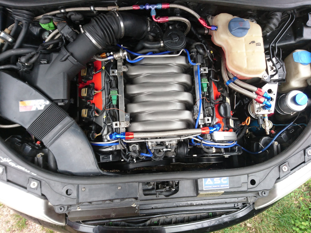

Et je n'ose pas imaginer la température sous le capot d'une RS6 ! merci pour le compliment, ça fait plaisir car pour obtenir cet aspect, il y a bcp de travail. Rien que les couvre-culasses tricolore m'ont demandé pas mal de temps : dépose , sablage (ils étaient bouffés par la sels et couverts d'une couche d'oxyde blanchâtre) deux couches d’apprêt garnissant, ponçage là où c’était possible, puis les trois couches de couleur en changeant les caches. pose de joints neufs, repose et remplacement des vis d'origine, elles aussi attaquées par le sel, par des BTR en titane. Idem pour les vis de fixations des bobines et d'une manière générale pour toutes les vis visibles, du titane partout... je suis tranquille côté rouille. Et je suis assez content du résultat. Dun autre côté, il faut reconnaître que certaines petites oprations de maintenance m'ont simplifié le travail;) -

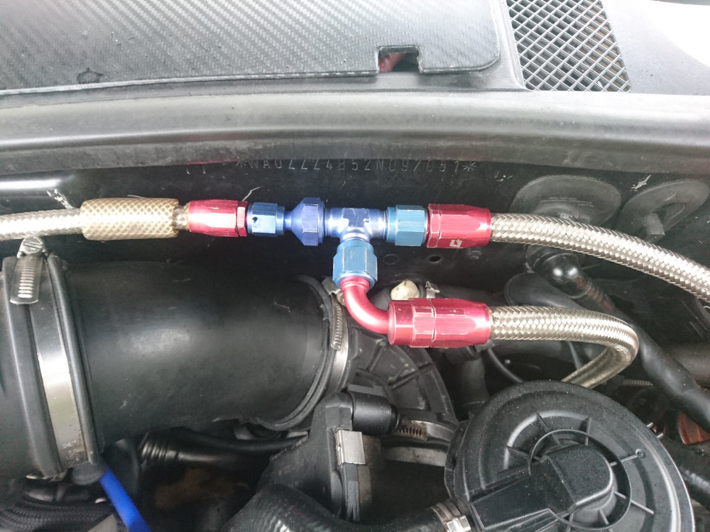

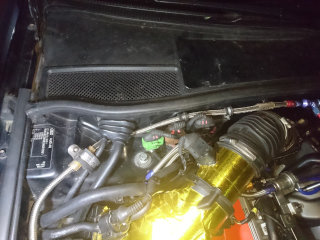

si comme moi vous avez voulu débranché ce petit tuyau cité dans le titre, il est probable alors que des morceaux vous sont resté dans la main... J'ai testé sur trois S6, trois fois cassé... le temps et la chaleur qui règne sous ce capot ont fait leur besogne et le plastique, par endroit est fragile comme du verre. Alors bien entendu cette pièce doit coûter moins de trente euros, donc elle ne vous ruinera pas. personnellement, j'ai profité de cette casse pour remplacer le tuyau coupable par de la durite aviation. Comme d'autres forumistes me l'ont suggéré, je partage ces quelques photos du montage. Tout d'abord, une vue générale du résultat (sur laquelle l'amateur avisé pourra également deviner quelques autres petites modifications) le raccord avec la durite métallique qui rejoint les deux culasses le raccord est fait sur la durite métal est assuré par un serflex La reduction de dash6 à dash4 pour le tuyau qui court jusqu'au radiateur est inutile car il faut revenir en 6 pour rentrer dans la durite d'eau le raccord à la durite du radiateur Qui se fait, côté durite, avec un raccord à enfoncer et fixation par collier, idéalement à oreilles ou sinon serflex enfin le raccord au bocal qui se fissurait autour du tube inox qui est sur la sortie. J'ai donc tout coupe, repercé le trou proprement et vissé un mamelon alu dans le plastique et renforcé la fixation à la colle époxy Au final, il m'aura falu : 1m de tuyau dash4 1m de tuyau dash6 2 raccords 0° dash4 1 reducteur mâle dash6/mâle dash4 1 reducteur femelle dash6/mâle dash4 1 T dash6 1 raccord 0° dash6 1 raccord 45° dash6 1 raccord 90° dash6 1 mamelon dash6 /M12 + ecrou M12 1 raccord 90° dash6 à enfiler dans un tuyau et fixer par collier 1 embout decoratif serflex
