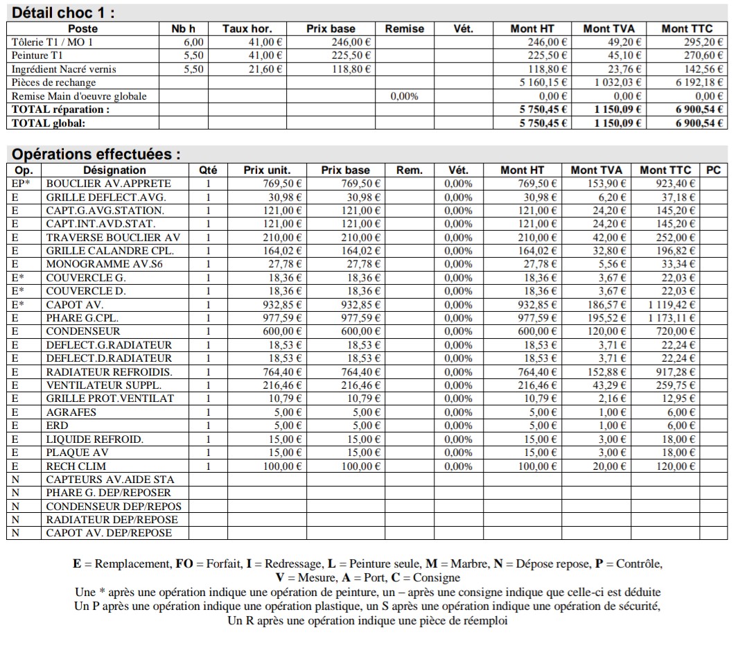

Ont ils remplacé le radiateur d’huile de boite ?
Si oui ont ils refait le niveau ?
Non juste radiateur principal et condenseur de climatisation le reste c'est de la ferraille ou carrosserie
Envoyé de mon E6553 en utilisant Tapatalk

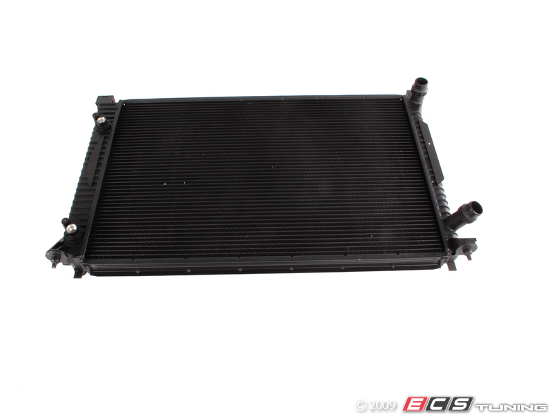

il y a 40 minutes, polpo89 a dit :
le radia principal sert aussi de radia d'huile de boite.
ce sont les raccords "gris clair" que l'on voit sur cette photo
Merci burny c'est de la que ça a donc fuité...
par contre ce que je ne sais pas, c'est le volume d’huile qu'il y a entre ces 2 point de branchement
(j'ai un radia d'A8 qui traine a la maison.. je pourrai mesurer pour avoir un idee.. )

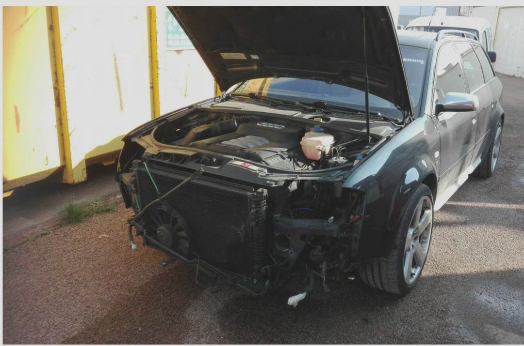

Photo lors de l'expertise mais on voit pas grand chose de concret 2bc419a4a8fb54d089a779c782bb9cc2.jpg
Ça va être compliqué cette histoire d’un point de vue parties en jeu

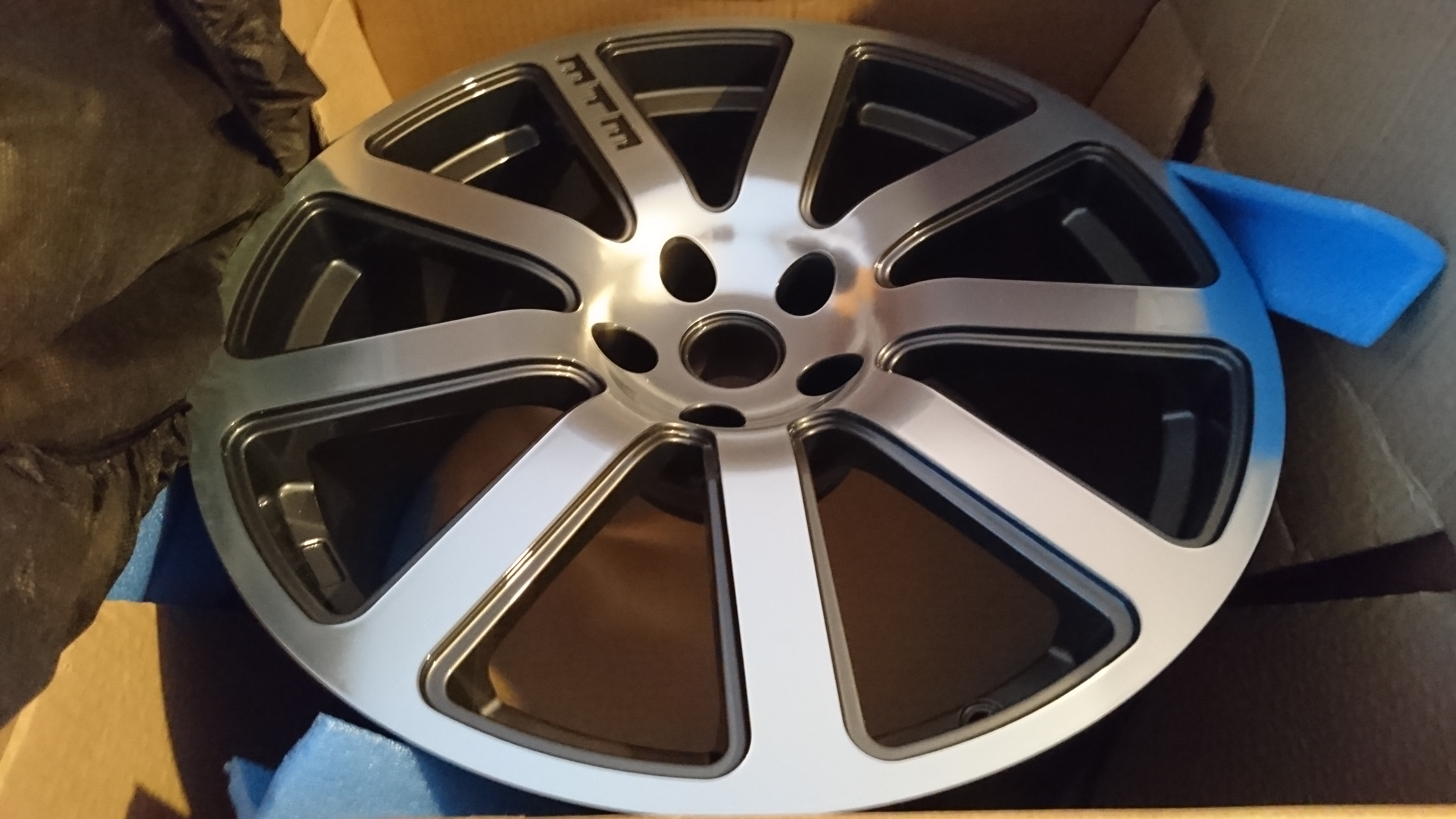

Ouverture ce soir et rangement dans les placards...17kg pièce ! 83c53a54e12ee10e7588e60f2c1991ec.jpg
Ouch 17kg chaque ce sont des rouleaux compresseur 😁
Neanmoins très belles 😉
