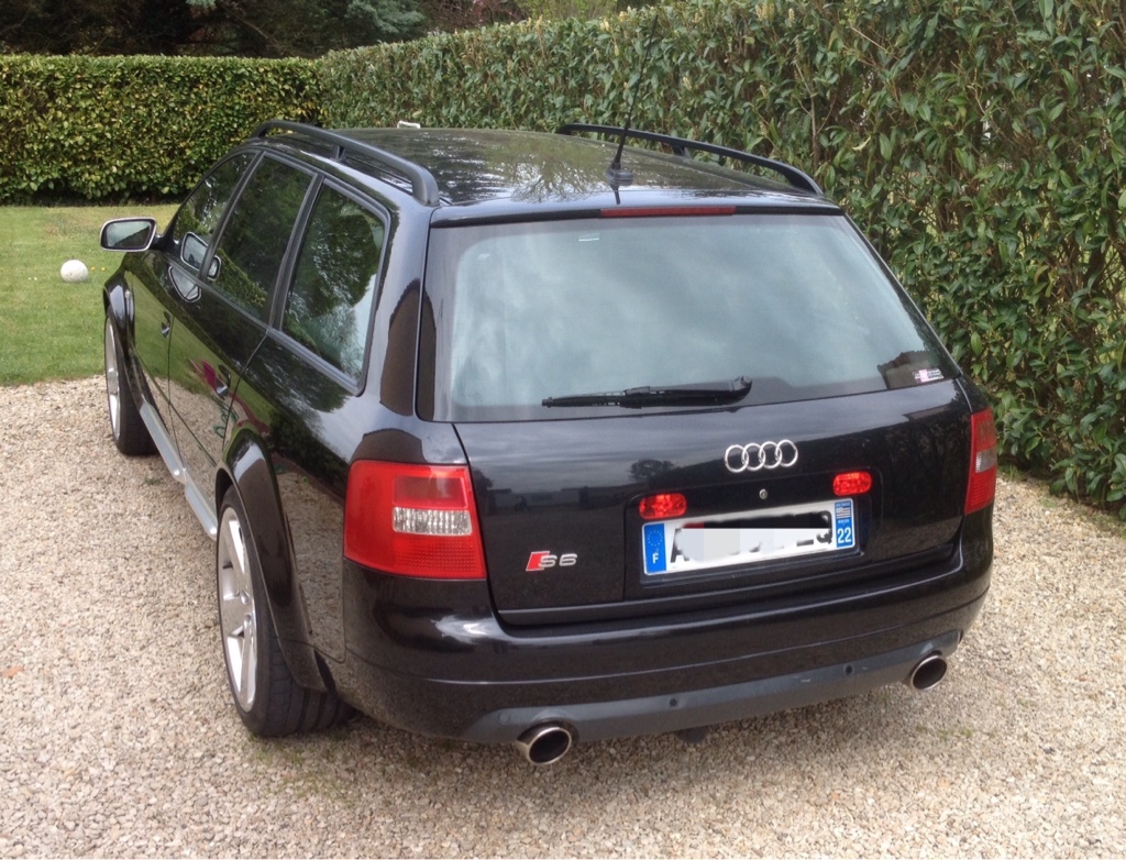

C'est une phase 1 ;)
Comment fais tu pour le voir ? Car en 2001 il y avait les 2 possibles ?
Les feux AR, si l'on compare a la tienne de profil, le carré blanc est bien visible sur la tienne et pas sur celle de l'annonce :)

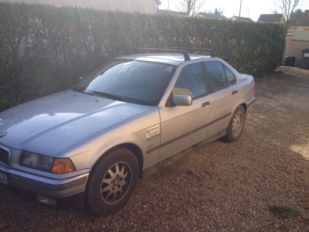

Voici mon véhicule de prêt le temps de la vidange de boite !
La classe 316i avec 455000kms pourries jusqu'à l os qui pue le chien mais qui roule !

Fais gaffe de ne pas trop t'attacher à la BM :icon_lol:
Non Tony je viens de prendre une douche pour me laver cest pire qu'un "viol" de rouler là dedans sièges troués restés de clopes poils et odeurs de chiens...

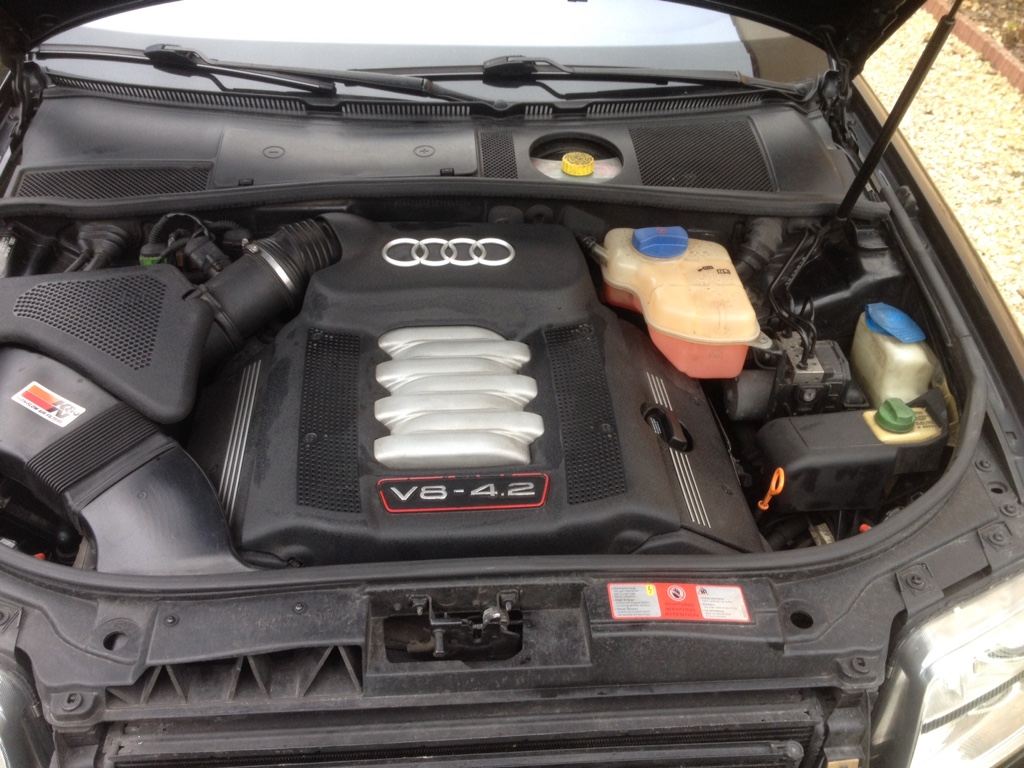

Voilà les niveaux et un petit coup d'éponge sur les plastiques qui avaient un peu pris la poussière !
Ce n'était pas si sale que ça avant l'éponge 😊
Les 2 photos c'est après mais c'était pas trop gras plutot poussiéreux
