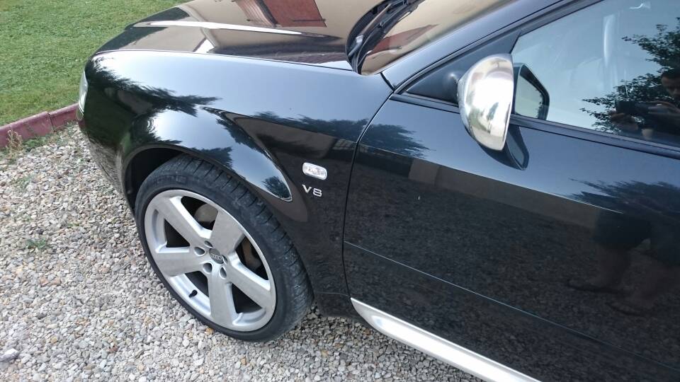

Ça brille ! Lavée hier
Envoyé de mon E6553 en utilisant Tapatalk
Les bas de caisse couleur alu c'est d'origine ? Car les miens sont noirs
Non ce sont les bas de caisse d'allroad c5 mis par le précédent propriétaire modif sympa je trouve.
En effet ça ressort bien,

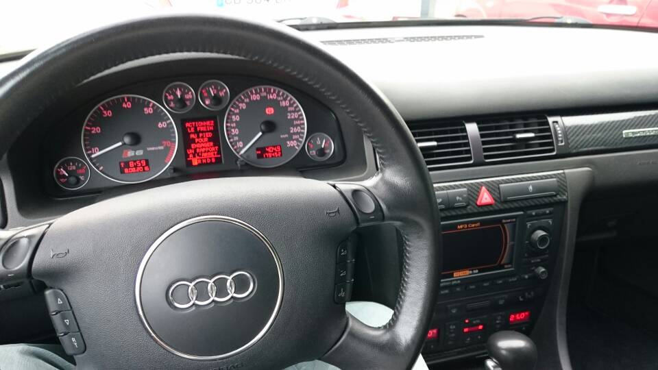

Sur ton volant tu as deux boutons à coté du sigle klaxon, ils sont affectés à quelle fonction ? Sur le mien je n'ai pas ça !
Sympa, je confirme. Ca fait un petit rappel avec les retros.
Super sympa en tout cas !!! Il me faut ces jantes !!!!
@moyo
Salut les boutons servent pour le passage séquentiel des rapports ( palettes au volant ) sur les 3 branches ce sont des palettes derrière le volant et les 4 les boutons que tu vois.
@djet64
Je vais sûrement vendre mes rs6 oem ( les mêmes que les siennes ) en 19, elles sont à refaire car frottées... Du coup le prix peut être plutôt sympa...
Effectivement ce sont les vitesses au volant c'est bien pratique pour le frein moteur car après y avoir touche ça repasse en D sans jamais toucher au levier

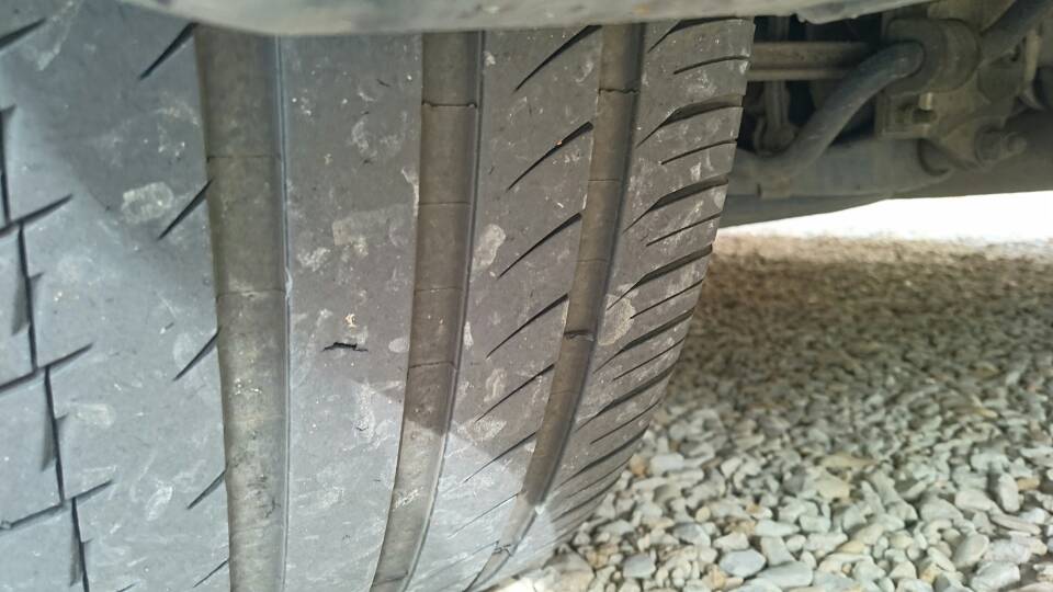

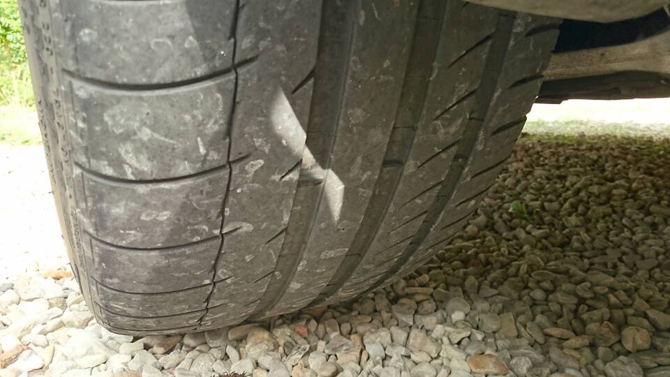

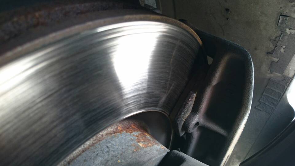

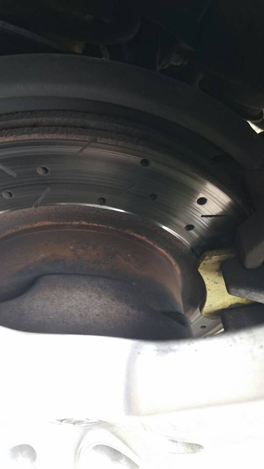

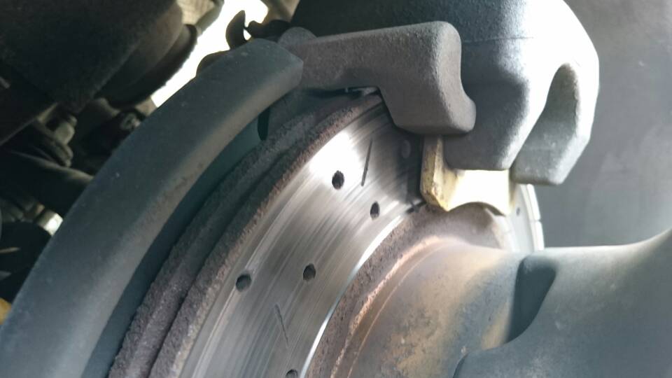

Quelques photos
Pneu avant
Pneu arrière
Disques avants
Disques arrières
TU as peut etre des disques voilés en plus d'avoir un défaut d'équilibrage :/
Les précédents disques ont été changes car voiles à 135000 par son précédent propriétaire cest possible pourtant de la pièce audi oem...et peut être en plus équilibrage et où usure en facette légère des pneumatiques... ?
J'avais même appris par hasard en concession que les disques ont été changes à 5000kms seulement ??? Maladie récurrente ?
Effectivement, la première piste sont les freins vu tes réponses...
J'avais eu ce problèmes de vibrations quand j'avais voulu upgrader mes freins sur mon A6 C5.... Après maintes essais, j'étais revenu à des disques d'origine et plus de soucis. Mais là, tes disques sont ceux de la marque ?
