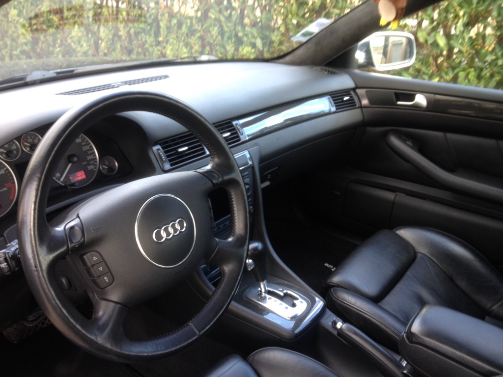

Bonsoir cet ap midi beaucoup de pluie et humidité j'ai utilisé les sièges chauffants pour me réchauffer cependant le volant ne chauffait pas....
Au début j'ai pensé à un bug mais ensuite je me suis dit avec 13 degrés dehors il y a peut être une corrélation entre température extérieure et déclenchement du volant chauffant ? Quelqu'un a til déjà remarqué quelque chose à ce sujet ? Merci
Jamais entendu parler de l'option volant chauffant sur un modèle c5
Moi non plus avant de l'avoir c'est meme indique dans la notice c'est couple avec le siège chauffant mais ce n'est pas indiqué si c'est permanent ou en fonction de la température extérieure, en tout cas quand phenyx me l'a dit je me suis dit ouai bof mais depuis que j'y ai goûté c'est génial du pur bonheur en hiver ça chauffe bien les mains 🔥👌🏻👌🏻👌🏻

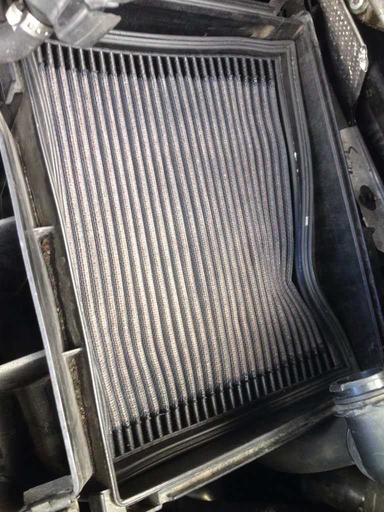

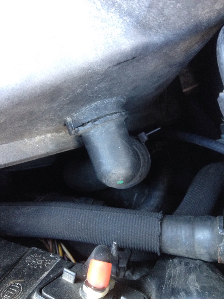

Bonjour je voudrais voir l'état de mon kn j'ai enlevé mes clips du couvercle de boite à air et débitmètre mais un gros tuyau noir pris sur le couvercle me gêne voir photo comment l'enlever sans rien casser et qu'est ce donc que ce tuyau ? Merci les amis
Ça serait une évacuation d'eau? Jamais vu...
Ça semble juste clipsé.

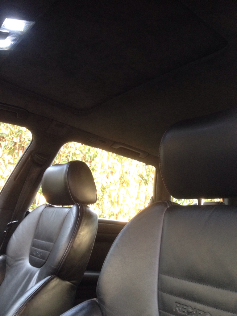

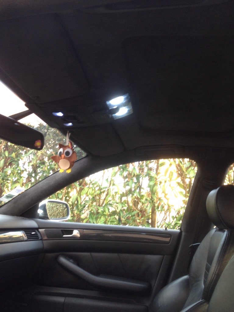

Tu pourrais stp m'envoyer des photos de ton intérieur? Par sms si tu veux.
J'ai réussi en forçant c'est chaud mon kn est tout propre pas une feuille dans la boite malgré l'absence de grille à l'entrée d'air sur la face avant cependant mon kn est déformé sur un côté ce qui fait que ce n'est pas parfaitement hermétique je sais pas si c grave j'ai remis comme c'était voir photo...
Sinon au remontage une lamelle métallique est tomber sous la boite à air tant pis ca tient bien quand même faudra que je l'enlève un de ces jours pour voir si je peux la retrouver et la remettre
Voilà francois
je crois qu'on a tous eu au moins une fois, ce soucis de petite languette métallique qui maintient la boite à air, qui tombe :)
D'ailleurs jai pu voir une fois la boite ouverte une 4eme languette sur l'arrière qui quasiment pas accessible meme avec un grand tournevis qui n'avait pas été reclipse la fois précédente mais j'ai compris pourquoi, j'ai pas réussi non plus...🤔
Avec un aimant tu peux pas la récupérer?
Pour le filtre, j'arrive à réformer le mien parfois.
Merci, ton cuir est magnifique!

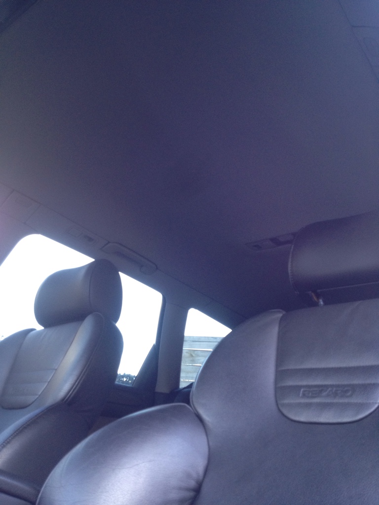

J'abuse mais est ce que tu pourrais prendre une photo comme ça:
Voilà francois
Oui la dernière fermeture de la boîte à air est une merde sans nom, niveau accessibilité...
Declippee en 3secondes... Je mets presque une heure pour arriver à la remettre
La durite dont tu parles amène l'air filtré au réservoir d'air qui sert à l'actionnement des poumons ;)
C'est clair, c'est super agreable. On a l'impression d'avoir un petit cocon!

Pour le volant chauffant, sur mon ex A6 C5, ça fonctionnait seulement avec les sièges chauffants et c'est vraiment agréable.
