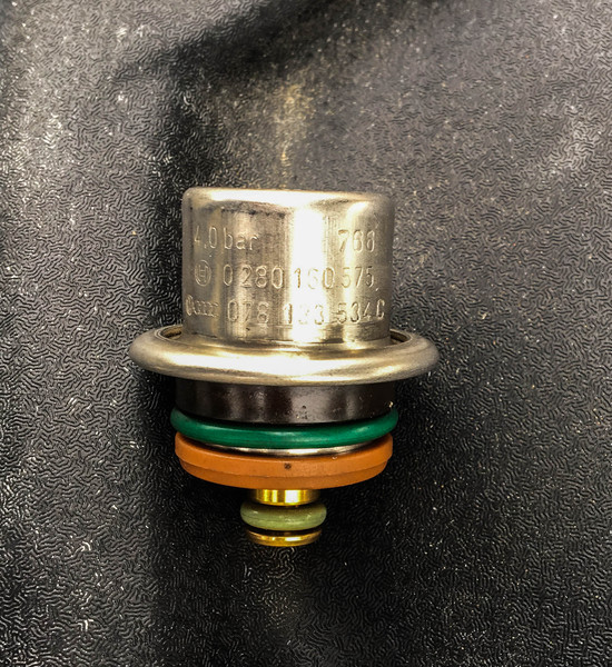

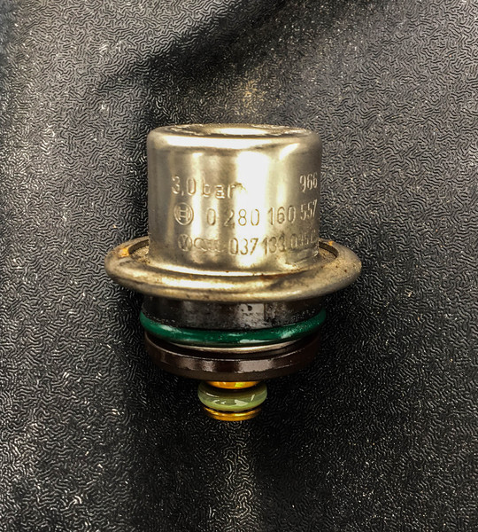

Remplacement du régulateur 3 bar d'origine (ref 037133035C) par un 4 bar (ref 078133534C).
Petite différence ressenti. Suite à la mise en place du décata, j'avais des lag (à 2000 tr/min si j'appuyais pied au planché elle m'était du temps avant de répondre). Avec le nouveau régulateur je n'ai plus cette sensation. Elle répond mieux également ...
L'ancien régulateur :
Le nouveau régulateur :

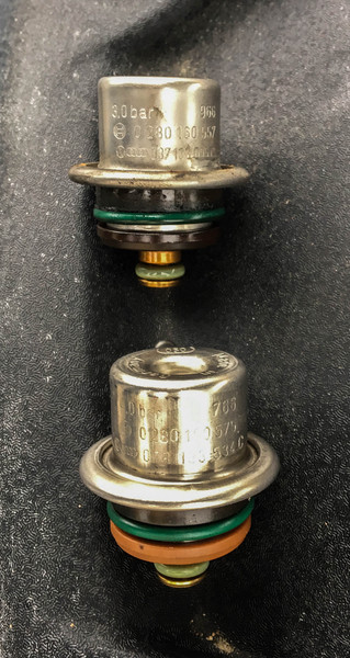

Les deux régulateurs :

Je pense que ce n'est pas une bonne idée de faire fonctionner son injection sous 4 bars.
Les débits des injecteurs ont changés, donc injection plus riche la première seconde, car ensuite la lambda corrige.
Les valeurs de correction des lambda doivent s'affoler au VAGCOM...

L'amélioration des reprises vient plutot du fait que ton injection est trop pauvre suite à tes modifs ou une fuite avant turbo .
J'ai eu shiftech et il me confirme qu'il n'est pas nécessaire de mettre un régulateur 4 bars quand on est d'origine jusqu'au stage 2

Niveau conso j'étais passé à plus de 12 L/100 après la suppression de la N249 et la mise en place de la durite d'admission et là je suis revenue en dessous des 11 L/100. Une personne a mis un 5 bar et il est en dessous des 9L/100 en conso.

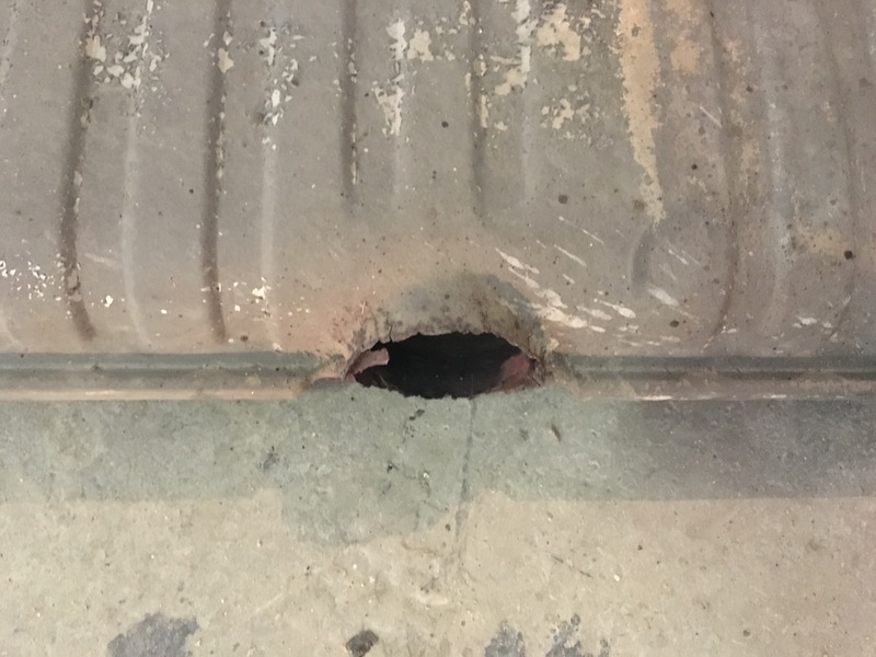

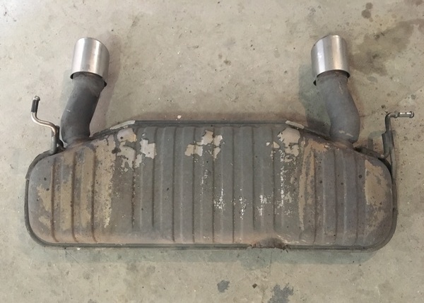

Aujourd'hui je devais changer l'inter pour en mettre un en diamètre 70.
Puis c'est parti en couille lors du démontage
C moche. On dirait qu'il est légèrement corrodé.
Il manque un bout ou c'est juste un trou?
Il est mort, normalement l'intermédiaire est soudé au silencieux

Oui il était bien bouffé par la rouille ...
