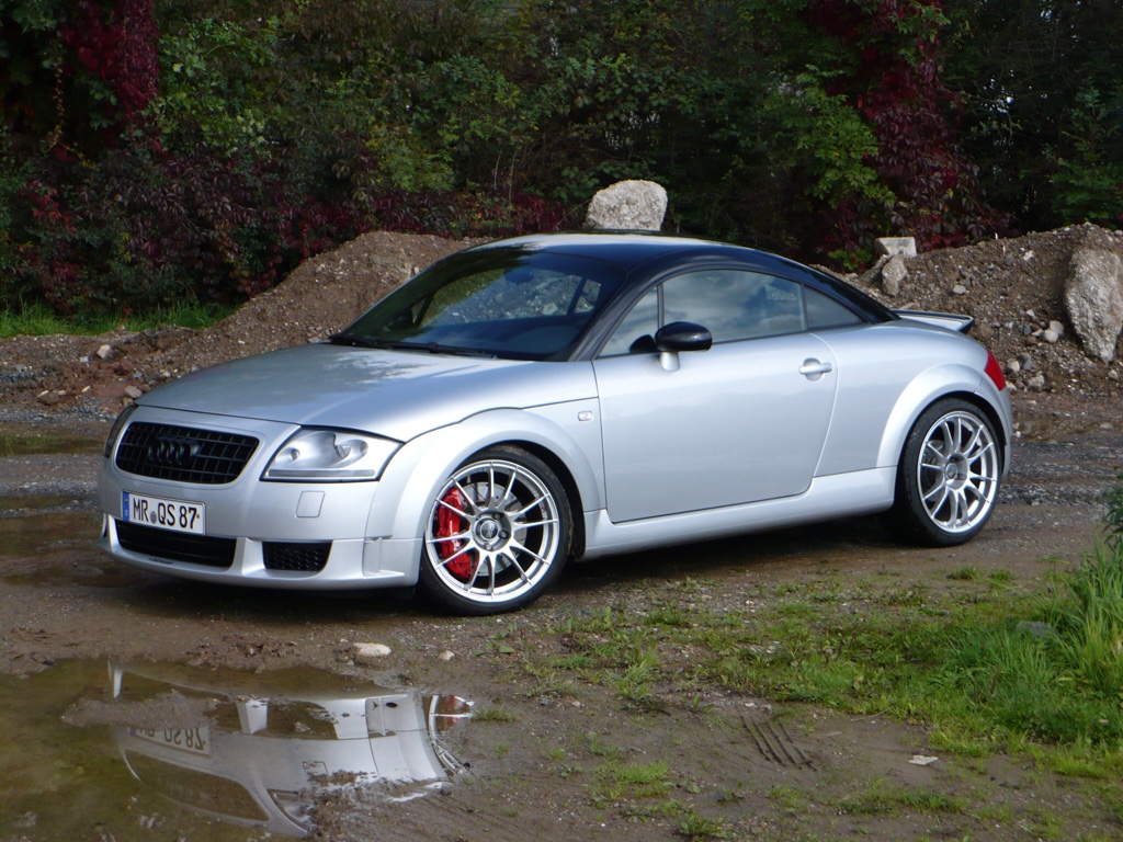

Regarde se que j'ai trouvé sur le net Anto ^^ je la trouve trop belle 6a6e726ab701c99266fc933b525449f9.jpg

Lootch : effectivement sympa mais non ^^

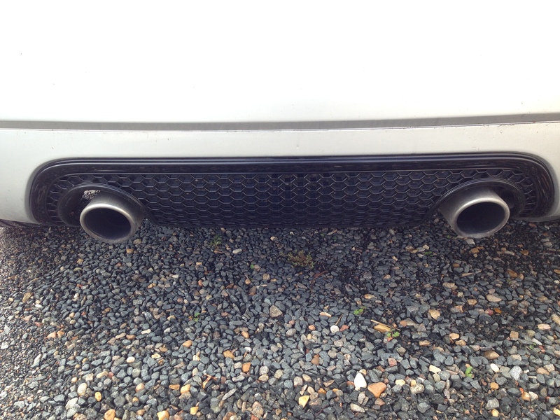

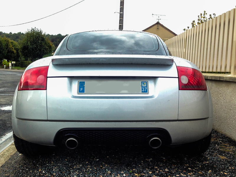

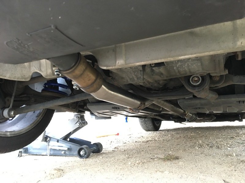

Voici quelques nouvelles, la ligne d'échappement est mis en place.
Voici la config :
- Downpipe inox Ø76
- Décata inox Ø76
- Intermédiaire inox non résonated Supersprint Ø63.5
- Silencieux acier Ulter

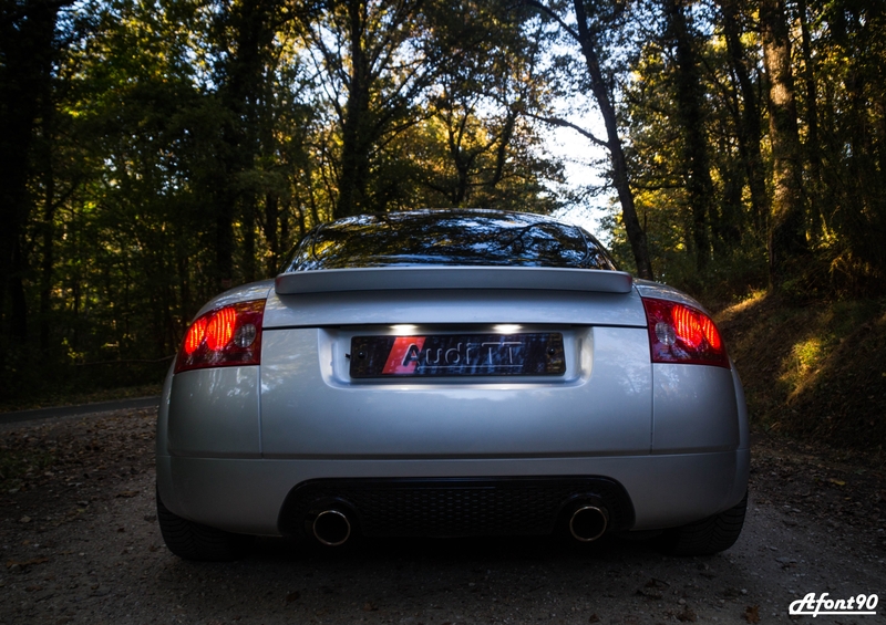

Une petite vidéo du résultat :

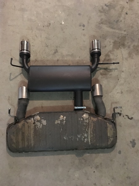

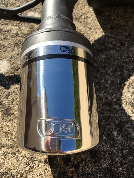

Comparaison des deux silencieux :
La ligne :
Silencieux d'origine :
Silencieux Ulter :

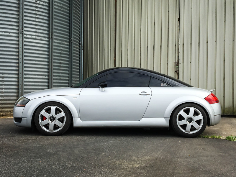

J'ai également supprimé les films teintés à l'avant.
Pour les enlever c'est très simple, retirer le film teinté (les miens sont venu tout seul), imbiber la colle restant avec de l'alcool à 95° (ou acétone) puis à l'aide d'une raclette retirer la colle.
Avant :
Après :

Pas trop de bruit depuis l'habitacle sur route prolongée ?
Sur sans les vitres teintées c'est mieux, cela fait moins effet corbillard.
Merci Lou ;)
Pour le bruit ça dépend à quel vitesse tu roules ou surtout à quel tr/min tu te trouves. A 2000 tr/min c'est supportable, ça ronronne. A 3000 tr/min c'est plus fort, au bout de 2h je pense qu'un mal au crane se ferra ressentir :icon_lol:
J'essaierais de faire une vidéo de l'intérieur ;)

Pour le bruit d'échappement ça chante quand même. Mon pote avec son 10R m'a dit que ma TT chantait plus que son 10R ...
C'est sur que ça va être dure d'avoir le bruit d'un V6, V8 ou autre. Mais ça chante quand même et bien plus que l'origine ;)

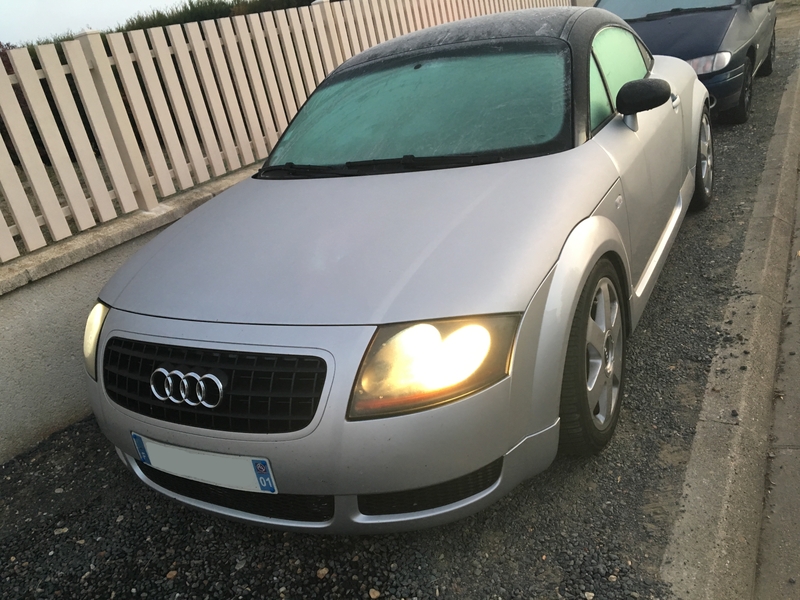

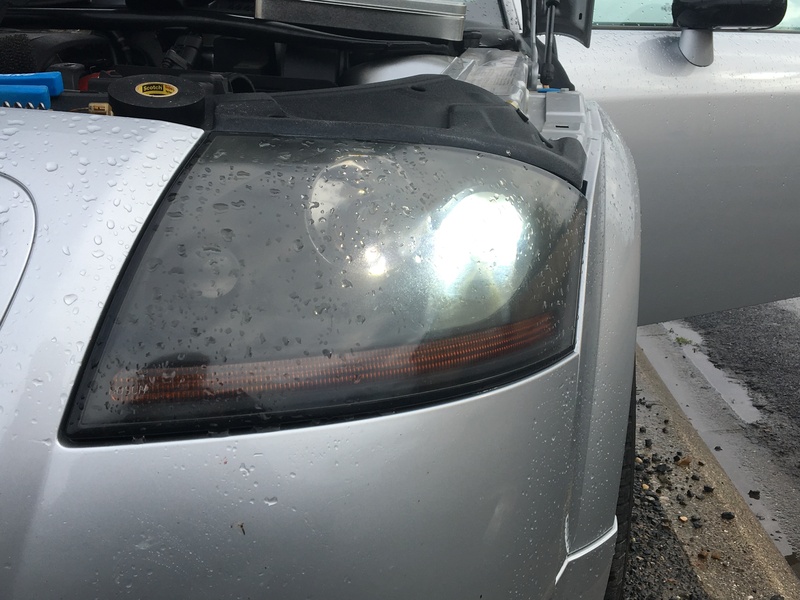

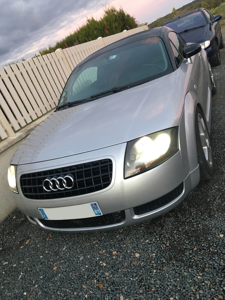

Aujourd'hui changement des ampoules H1 (feux de croisement) par des ampoules LED
Avant :
Après :
Résultat, perso je voyais mieux avec les halogènes ^^
A voir avec le temps ...
Pourtant en led çà doit pas être mal. J'avais pas remarqué que tu n'étais pas équipé Xénon
Eh non pas de xénon sur ma TT.
Après il me faut peut-être un temps d'adaptation ... A voir avec le temps.

L'avantage des ampoules led c'est la durée de vie et l'allumage direct contrairement aux xénons qui ont un temps de chauffe.
Voui tout à fait!
