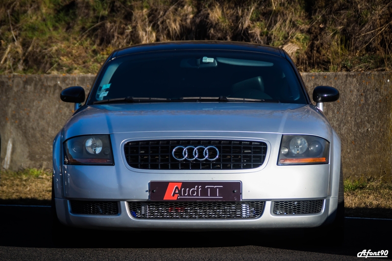

Quelque news, vendredi denier j'ai installé des modules pour veilleuse us.
Module acheté sur Ebay. Quelques photos du résultat

Merci à vous.
Eh oui les veilleuses us on aime ou on aime pas, perso j'adore. Après j'ai un interrupteur qui me permet de les éteindre si j'en ai envie.
