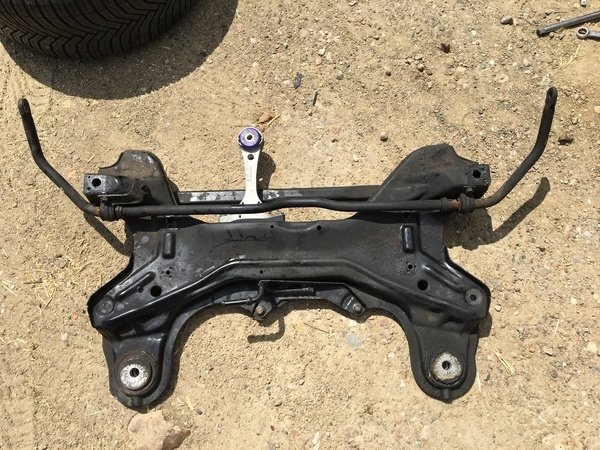

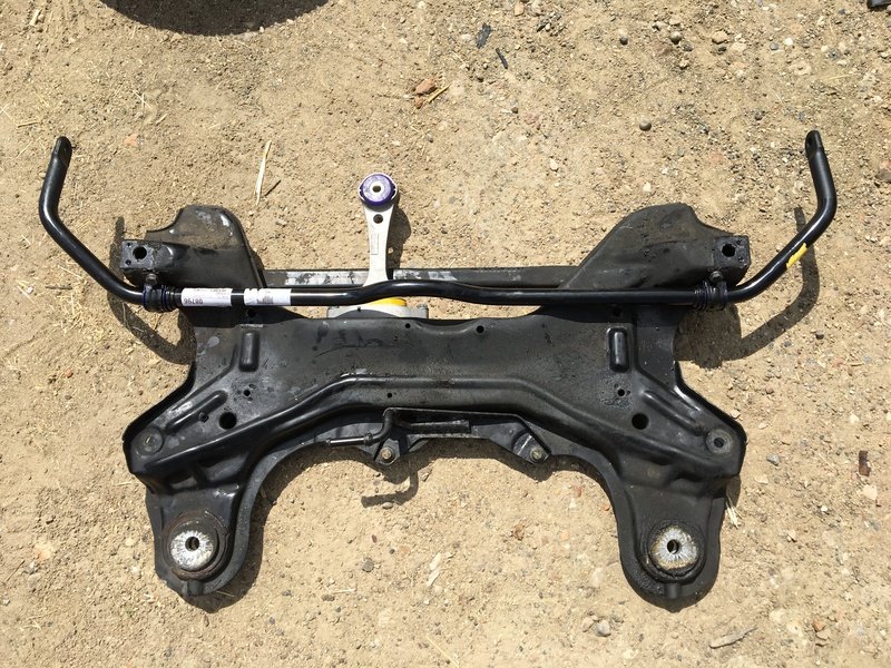

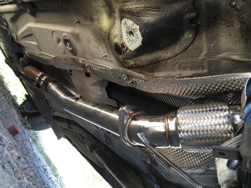

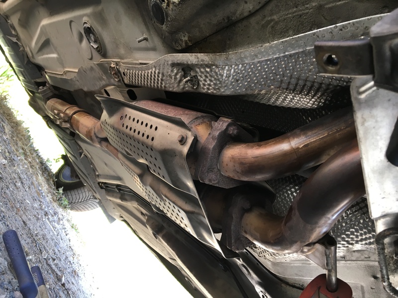

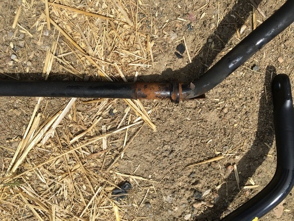

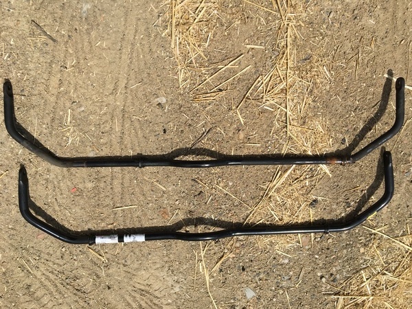

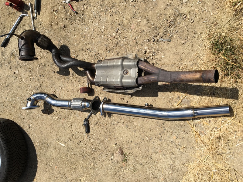

Hier changement de la barre stab et de la downpipe avec décata.
Un petite différence niveau sonorité avec le décata (rien d'extraordinaire non plus). Du mieux dans les tours mais du moins bien vers les 2000 tr/min. Le downpipe et le décata est également plus légé que l'orogine.

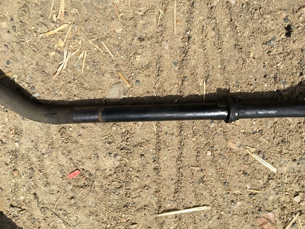

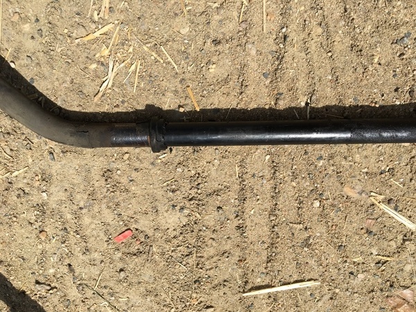

Que du bon niveau tenue de route avec la barre stab de la Golf 4 R32 qui est plus grosse que l'origine.
Barre stab avant :
Barre stab après :
Les deux barres stab :
La barre stab était vraiment morte :
Le cata :
Le décata :
Le cata et le décata :
Du bon boulot Anto ^^ malgré tout les petit souci que ta eu elle commence à être pas mal ;)
Beau boulot, sa fait quand même propre avec le decata (même si c'est un détail qui ne se vois pas ^^)

pas trop galère d'enlever le berceau, j'vais sûrement y passer l'année prochaine moi!!?
Tout dépend de ton équipement : avec un pont et un élévateur de boite, facile. Sur chandelles avec un pauvre cric pour le remettre un peu plus chiant...
Merci Kev ;)
Non je bosse sur un trottoir à côté d'un champ :p
Un peu galère étant donné que moi je le fais sur chandelle.
Après ça dépend sur la TT j'ai galeré, sur l'A3 j'avais mis 2h démontage, changement de la barre stab, remontage.
Merci Kev ;)
Non je bosse sur un trottoir à côté d'un champ :P
ça se fera aussi sur chandelle, pas de pont.....pas l'instant :)
mais j'ai le temps, prévu pour août 2016...
Oui ça progresse et le problème du décata c'est que maintenant je veux un catback :(
Si tu n'as pas Fab il faut du 21 pour les vis qui tiennent le berceau. Il faut aussi 2 crics pour descendre et remonter le berceau

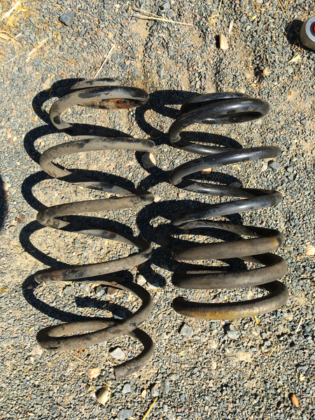

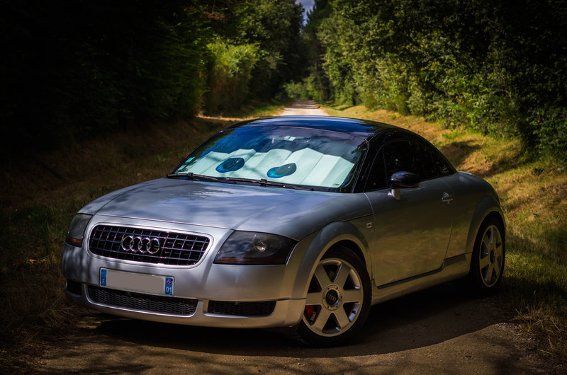

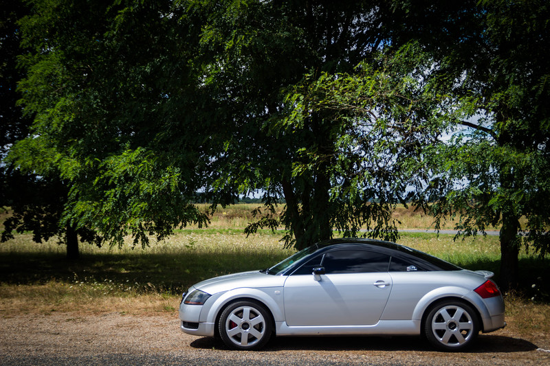

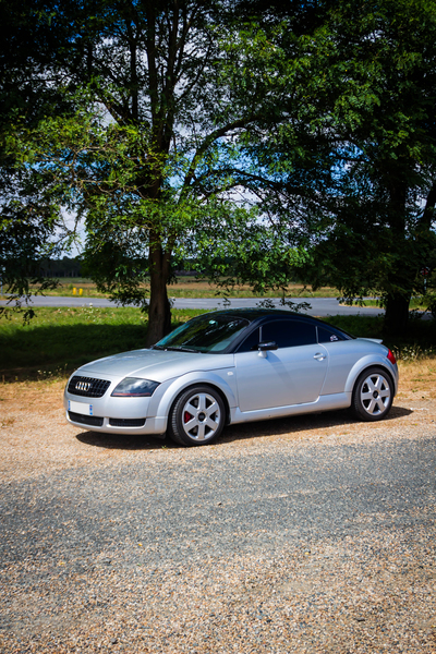

Je n'avais pas fais de photo suite au rabaissement donc en voici
Avant :
Après :
Les ressorts :
Quelques photo
Superbe photo!
Elle est quand même plus basse!
Sympa le siège du nounours :ripeer:
Elle sont toujour aussi belle tes photo :)
La hauteur finale est harmonieuse ^^ ça ne faut pas kektouning ^^
Quelle est la référence de tes ressorts?
Seb : merci. Oui elle est plus basse et plus jolie pour le coup. Oui sympa son petit siège ^^
Lootch : merci
TTwans : se sont des ressorts court eibach en -25. J'ai pas de ref à te donner, je les ai acheté d'occasion.
Uruk : merci mon petit ;)
Mister : merci mais belle de loin, loin d'être belle

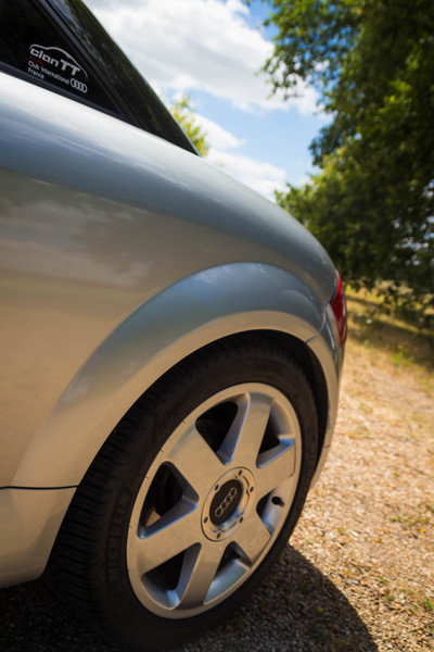

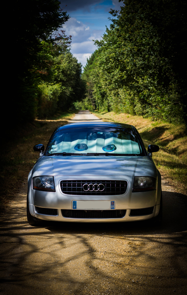

Quelques photos
Tip top le rabaissement! :bien:
Un peu plus de serais mieux :p
J'aimerais trop savoir faire des photos comme toi^^
Bon je pense que juste avec mon iPhone se sera pas possible ;)
Tu me fais apprecier les TT mk1 parce qu'avant c'était pas trop mon truc
Lootch : c'est pas compliqué, comment par acheter un reflex.
Uruk : merci ;)
Charles : merci mais mon TT n'a rien d'exceptionnel pourtant ^^
