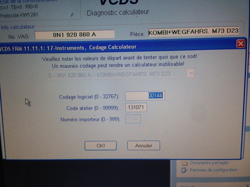

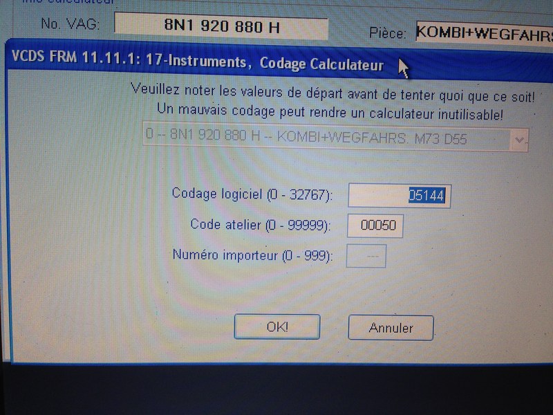

Sur la mienne j'ai ce codage:

Ah ouais tu n'as pas du tout le même codage que moi ...
Mon ancien :
Le nouveau :
Je croyais qu'ils s'allumaient aussi, mais du coup je verrais demain matin.
Oui je présume que le 000144 c'était le codage de ton ancien compteur. Comme la mienne vient d’Allemagne, le 1 est remplacé par un 0.
Par contre ton nouveau compteur 05 c'est pour transmission manuelle + Quattro (4+1=05). +02 c'est pour l’avertisseur de ceinture de sécurité. Et +16 pour l'OBD. Donc ton codage devrait être 21144 non?
21144 plutôt, non ?

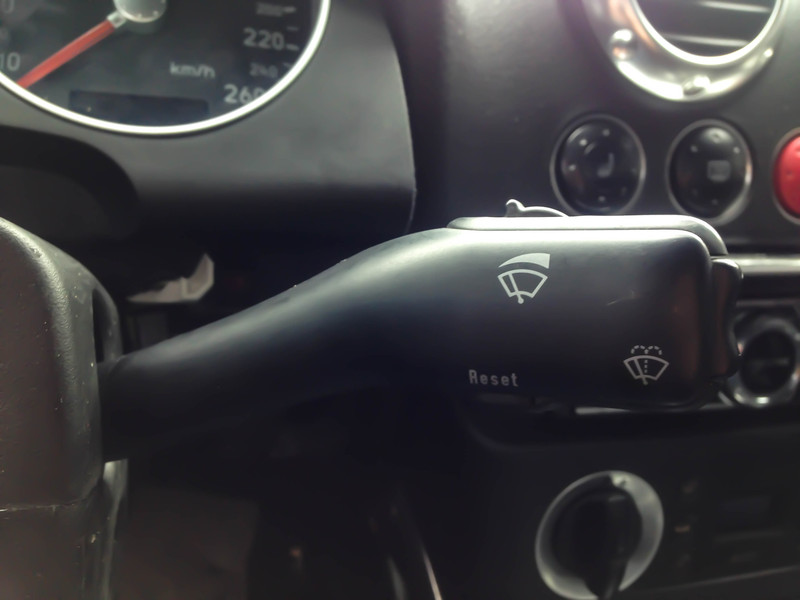

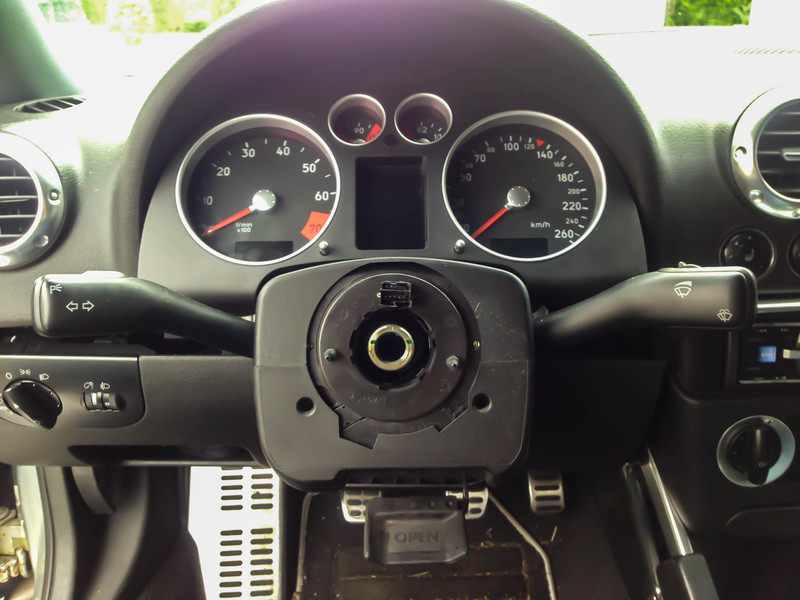

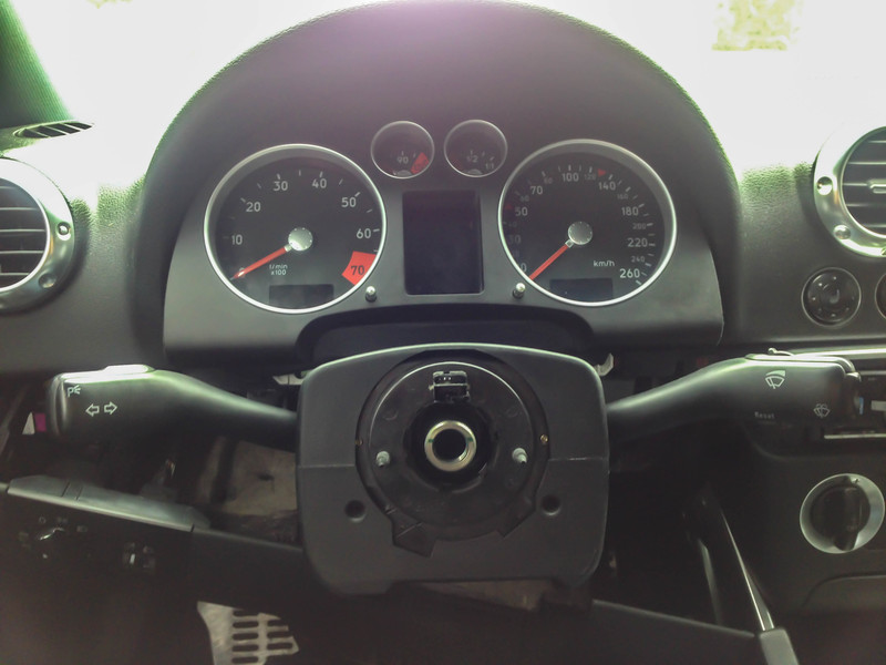

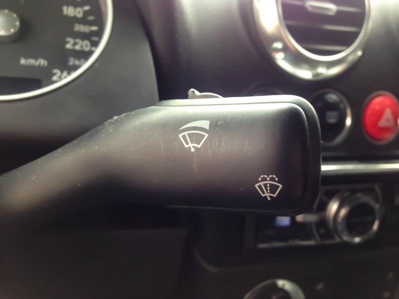

Après le commodo est en place, le nouveau faisceau également. L'ODB a l'aire de fonctionner, chaque valeur de l'ODB change ...
Oui 21144, j'ai édité :bleble:
Non, édite pas assume ton erreur ça arrive à tout le monde ...
C'est vrai que le "1" et le "4" se ressemble beaucoup :icon_lol:
Pour l'instant ça fonctionne ainsi donc le codage ne changera pas je pense
C'était après l'apéro aussi :roi:
Si çà fonctionne sans codage, laisse comme çà.
Quel idée de boire aussi ...
C'est moche les effets de l'alcool :icon_lol:

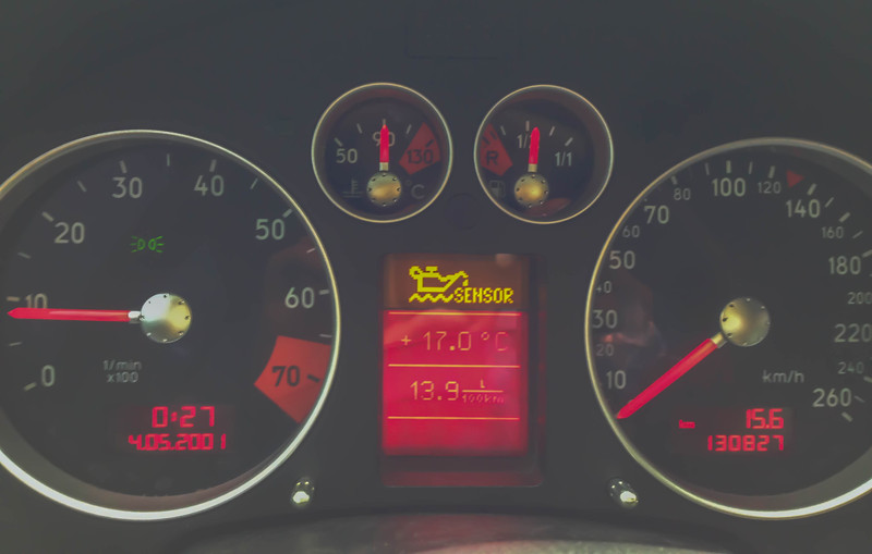

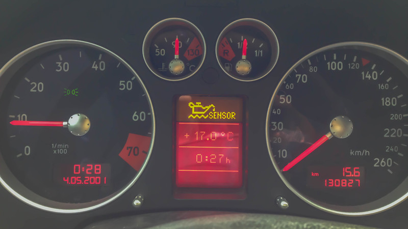

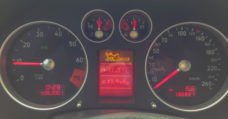

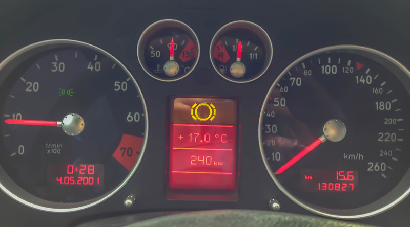

Oui ça fonctionne la preuve en image
Ancien commodo :
Nouveau commodo :
Conso instantané :
Conso moyenne :
Vitesse moyenne :
Durée :
Kilomètre restant :
Respect :jap:
Merci.
Je suis bien content.
