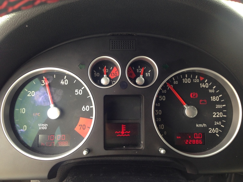

Bon bah voilà le compteur est de retour, mit en place mais non fonctionnel ... :(
Il reste bloqué comme sur la photo ...
c'est pire qu'avant??
Carrément il ne fonctionne plus du tout ...
La suite des événement ?
Si pas des réponses de l'autre contacte pour réparer le compteur ça va se passer chez Audi ...
Branche ton vag-com, sélectionne juste le calculo du porte instrument, fais une recherche de défauts. Si défauts il y a, sauvegarde les, efface les. Ensuite tu fais un test des actionneurs, jusqu'au bout. Tu coupe le PC, tu débranche le vag-com, tu coupe le contact, et tu le remets!
Je pense qu'il est planté en test des actionneurs.
ça craint tout ça.
et elle démarre au moins ? car je sais que sur certaine voiture, si le compteur est planté, ça démarre meme plus car ça bloque l'anti démarrage
Oui l'immotronic est dans le compteur sur nos TT, du coup çà craint un peu.
Sébastien : j'ai effacé les défauts sans les sauvegarder car l'ordi n'avait plus de batterie. Il est en train de se recharger. J'ai vais essayer ce que tu me dis après ;)
Kev : oui elle démarre donc le compteur reconnait bien la clé. Effectivement sans le compteur la voiture démarre mais se coupe aussitôt ...
c'est déjà ça...
tente les tests, tiens nous au courant, mais c'est clair que c'est chiant.
Tu as appelé la boite d'ou vient le compteur? car normalement ils doivent te l'envoyer dans le meme état que quand ils l'ont réceptionné !
Bah çà te fait toujours un prétexte pour boire une bière :ripeer:
J'ai fais ce que tu m'as dis Sébastien moteur non tournant ça n'a rien fait. J'ai voulu le faire moteur tournant mais pas eu le temps l'ordi a lâché.
J'abandonne pour aujourd'hui ça me casse les couilles ...
J'ai acheté une merguez ...
Le test c'est moteur non tournant. Donc là effectivement, si le microprocesseur ne répond pas aux commandes du vag-com :mur: C'est les boules.
Ça me gave ...
Et l'autre pro qui ne répond pas ...
Elle va rester encore un moment sans bouger, ça ne changera pas ...
Comme tu dis Fab ...
