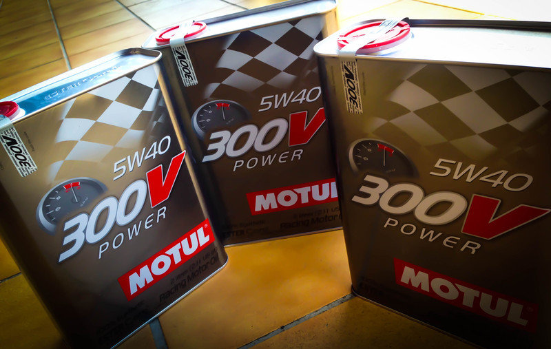

Commande également d'un peu d'huile

Salut Antho,
Impec pour les pièces!
L'huile tu l'as pris chez LGmotorsport?
Non, j'ai pris l'huile sur ultratuning ;)
