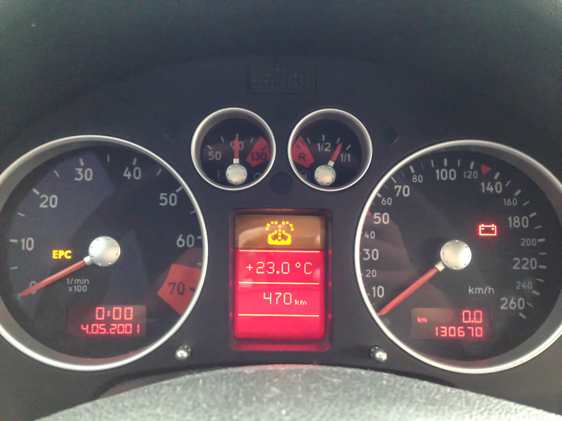

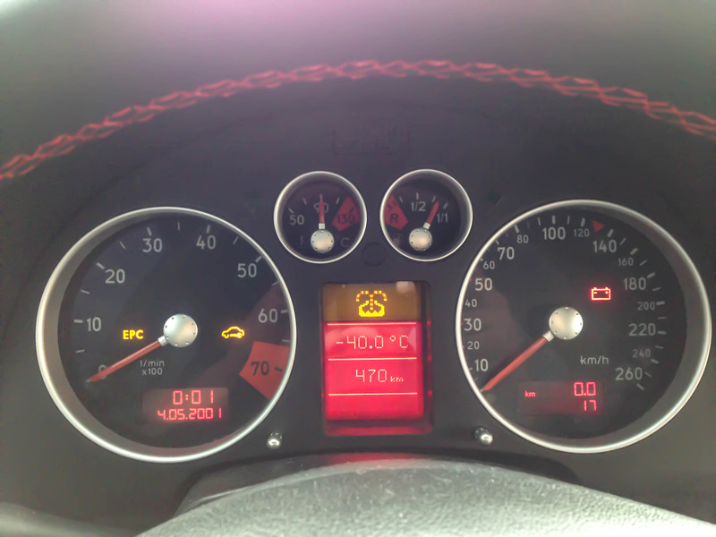

Kilométrage du "nouveau" compteur changé :p
Super! :up:
Voilà suite à l'envoie de mon compteur chez Assystronic et une réception de celui-ci encore plus en panne qu'à l'envoie, j'ai donc acheté un compteur avec grand ODB et le commodo d'essuie glace pour la somme de 150 euro avec frais de port.
Donc le "nouveau" compteur est parti chez une personne pour une remise en état et la fabrication d'un faisceau.
Réception du compteur, changement de celui-ci aujourd'hui.
Quelques photos pour illustrer tout ça.
Kilométrage de l'ancien compteur :
Ancien compteur :
"Nouveau" compteur avec 17 kms :
"Nouveau" compteur avec 130670 kms :

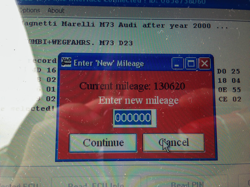

J'ai ré encodé mes 2 clés pour fonctionner avec le nouveau compteur.
Il me reste à mettre en place le commodo pour l'ODB, le faisceau pour relier le compteur avec le commodo et et rajouter l'option avec le vag com.
