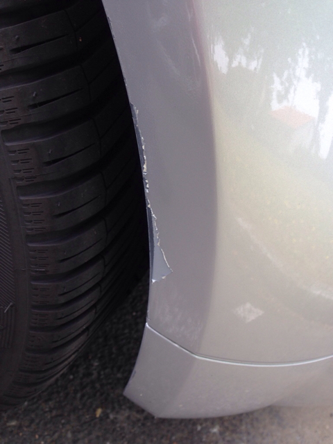

D'ailleurs qui veut cotiser pour une nouvelle peinture ? Elles se barrent ...76aa77771015b2191bc8563ed803d271.jpg
Non il est beau aussi de près :bigthumbup:
Dimanche dernier personne n'a vu que la peinture se barrait comme çà
C'est dingue qu'elle se barre comme ça 😨
décidemment Antho :(
seulement a cet endroit ?
Ça semble pas âpreté :/
Non non il n'y a pas que cet endroit, il y a aussi le pare choc avant, le bas de caisse côté conducteur ...
Je ne sais pas en quoi elle est la peinture mais en tout ça a été mal fait ...
Ça a été vite fait pour la revendre rapidement. Au vu de l'historique et des pannes, c'est pas étonnant. T'en que ça se limite aux pièces plastiques ça va encore, ça se refait facilement, mais ça fait encore des frais

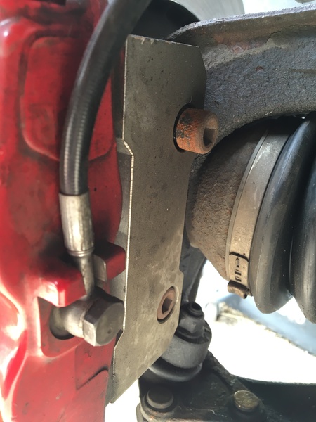

Sinon avant l'opération j'ai un "clac" qui se faisait entendre de temps en temps au niveau de la roue avant droite, après l'opération il apparaît à chaque détérioration de la route. Il faut que je regarde toutes les biellettes et rotules, visuellement je n'ai rien vue d'anormal.
Je vais voir pour changer la barre stab et mettre une barre de Golf 4 R32 car la barre stab est morte. J'ai lu que si les douilles étaient morte (ce qui est mon cas), ça la faisait bouger de droite à gauche et provoquait un "clac".

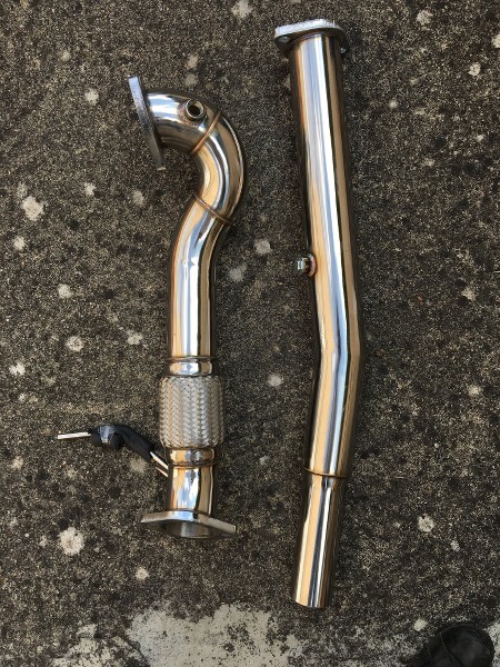

- Descente de turbo + décata inox 3" (quitte à démonter le berceau autant en profiter :p)

Pièces à changer :
- Descente de turbo + décata inox 3" (quitte à démonter le berceau autant en profiter :P)
Tu vas mettre quelle marque ?
Seb : oui ça me ferais chier d'aller à la déchetterie avec ce type de voiture.
Bah si le mec à que ça comme voiture pas le choix ...
Jess : pas de marque il me semble, c'est une pièce Ebay à 200 euro livré. Un pote avait commandé la même pour sa S3

Sinon j'ai trouvé le "clac" qui était présent sur la TT.
C'est en fait le support d'étrier qui s'est desserré (voir photo ci-dessous).
Comme il s'est desserré ? Je ne sais pas sachant que je l'ai serré aussi fort que je suis con il n'aurait pas du bouger (la preuve l'autre coté n'a pas bougé ...)
Comment je m'en suis apperçu ? En faisant un marche arrière. Le bruit apparaissait à chaque impureté de la route lorsque j'étais en marche avant, or lorsque j'étais en marche arrière, celui-ci apparaissait seulement lorsque je freinais, ce qui m'a mis la puce à l'oreille ...
Trop tard la downpipe et la barre stab est commandé ...
Salut Anto :) j'ai eu le même souci elle ses desserrer pourtant j'avais bien bien serrer
:lol: :lol:
Je n'avais pas mis de frein filet, d'une parce que j'en avais pas et de deux parce que j'ai jamais eu besoin :p
Pas rassurant ce que tu dis Lootch ...
J'ai "emprunté" du frein filet au taf
Oui je ves voir si jamais sa se redessere je métrer de la loctite
Perso je ne vais pas attendre ...
Une commande de reçu
Plutôt bien fini pour 184 euro ...
ça passe au CT avec ?
Manque plus que le cat-back.
Non ça ne passe pas au ct
Ses clair que pour le prix elle a L air d'étre de bonne qualité :) sa va ronronner tous sa ^^
Décata.
Je verrais ça pour le ronronnement
Si il a encore le silencieux d'origine, ça ne fera quasiment aucun bruit supplémentaire. Par contre, grande chance que le voyant moteur s'allume. Et revoir la gestion, ça risque de tourner riche, vu qu'il n'y a pas de large bande
