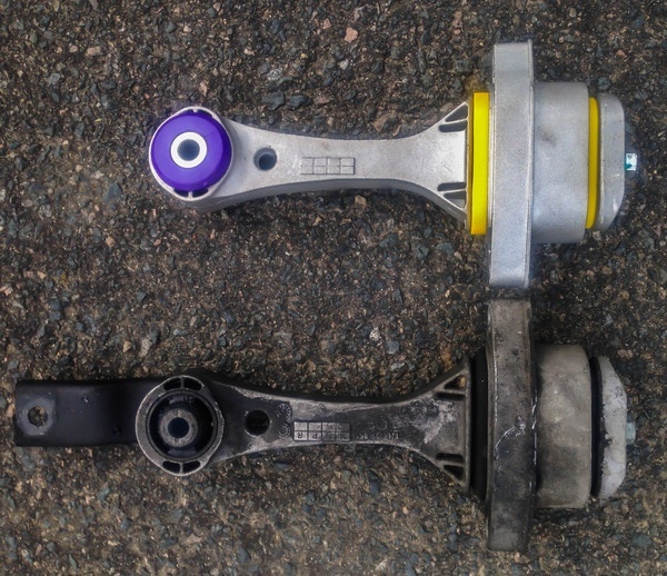

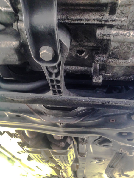

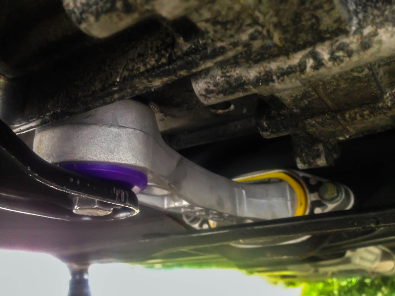

Aujourd'hui une petite éclairci donc on en profite pour faire la vidange ...
J'avais également acheté une pièce pour la petite il y a deux mois, je l'ai donc mis en place en même temps.
Voici les photos pour en savoir plus.
Avant :
Les 2 côtes à côtes :
Après :

Pour les micromoteurs, oui ils sont juste clipsés.
Nouveau pilote pour la TT
Les micro moteurs sont juste clipsés ? Pas de soudure ?
Avant :
Après :
à quel moment il faut le changer ?
il y a des signes précurseurs ?
Trop de mouvements avant/arrière de l'ensemble moteur/boîte. C'était bien mou à 140 000 chez moi.
Tu as le moteur qui gigote un peu aussi comme symptôme.
De plus, ça peut jouer sur la tringlerie de boîte et ainsi une sensation de vitesses dures à passer
Il a l'air gentil ton nouveau pilote. J'espère qu'il sera présent à Châteauroux.

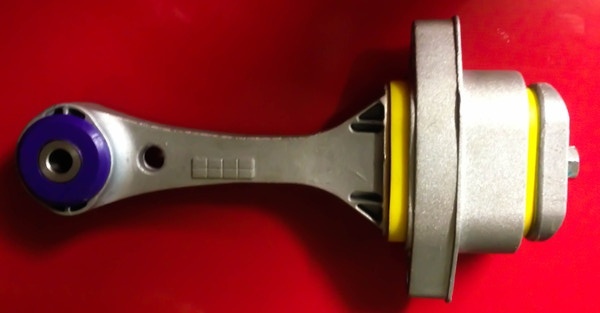

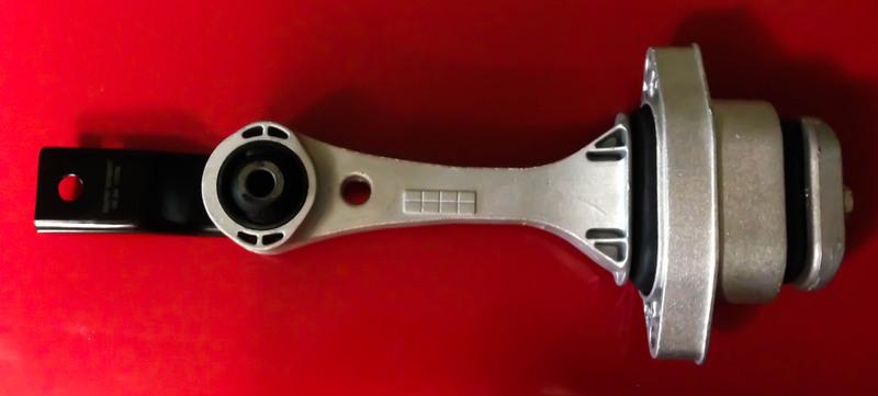

Pourquoi avoir changé le dogbone ?
Parce que j'ai lu pas mal d'avis positif sur celui-ci et un meilleur passage de vitesse.
Je n'avais pas spécialement de soucis sur le passage de vitesse mais il y a quand même du mieux.
T'inquiète Sébastien c'est mon chien de garde pour la TT, il dort dedans donc il serra présent à Chateauroux ;)
Les silent bloc du dogbone ?
Sur ebay
Je croyais que tu avais changé la pièce complète.
Oui, j'ai acheté un dogbone neuf et lui ai changé les silent bloc
