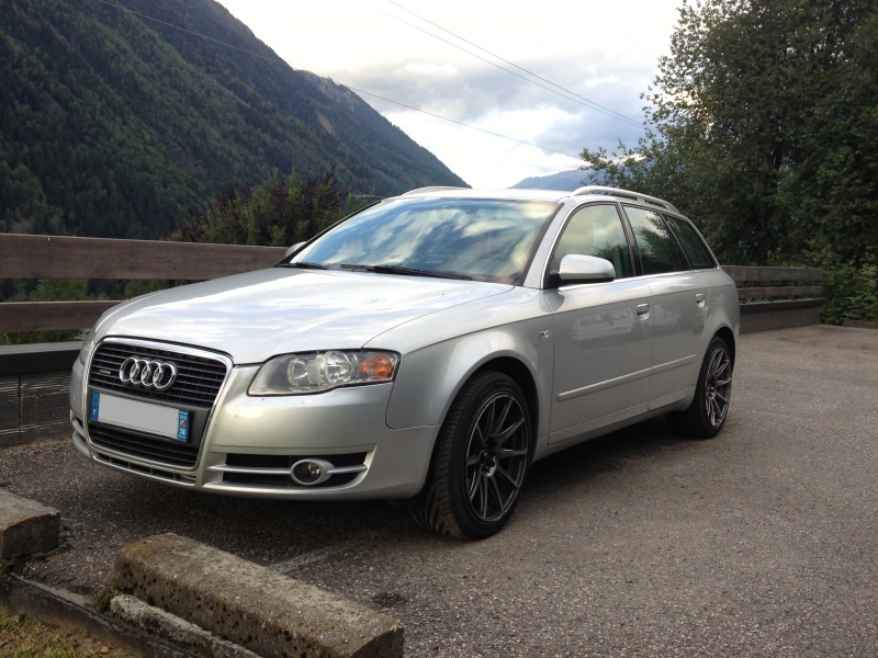

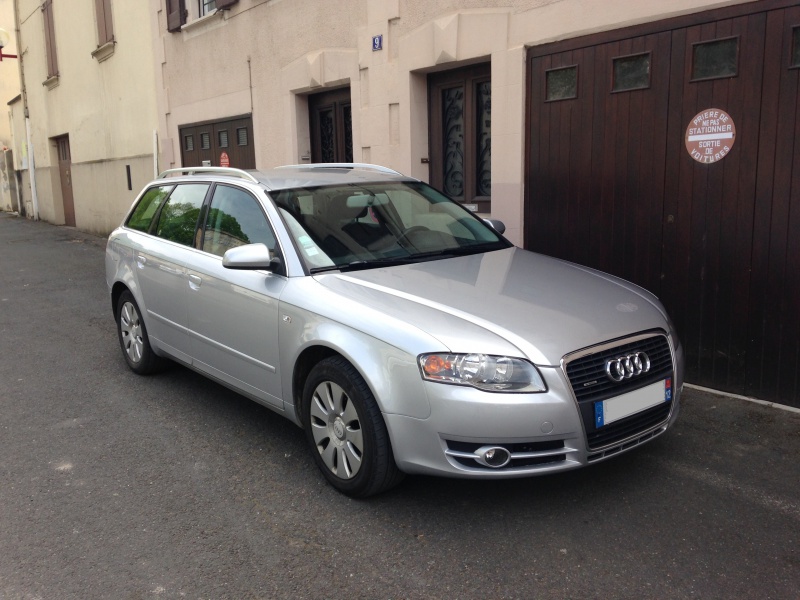

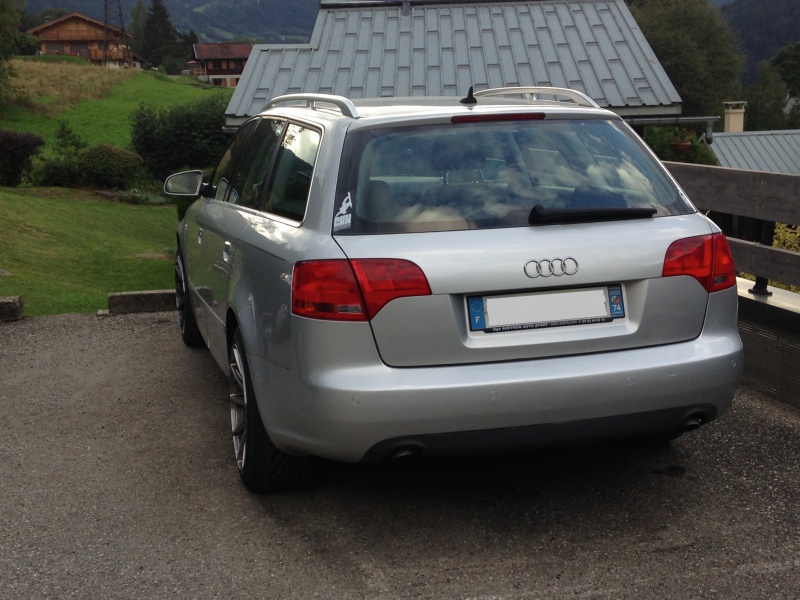

voici quelques photos:
à l'achat avec ses chaussettes d'origines maintenant montées en roues neige:
à l'heure actuelle avec ses nouvelles roues:
