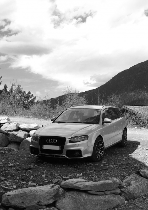

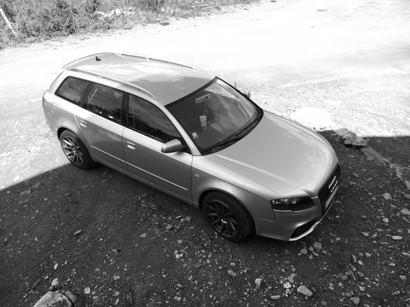

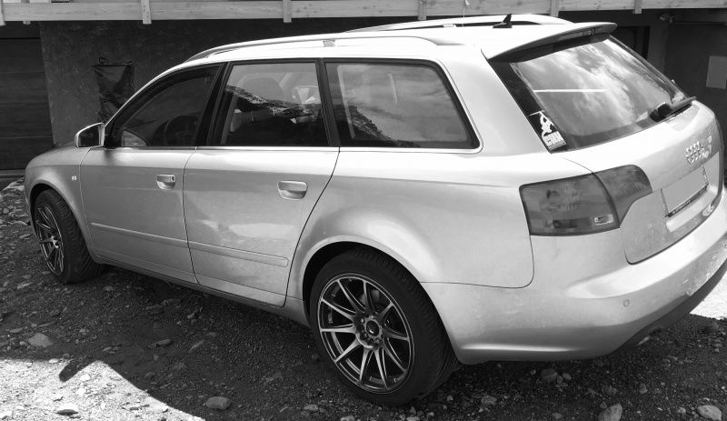

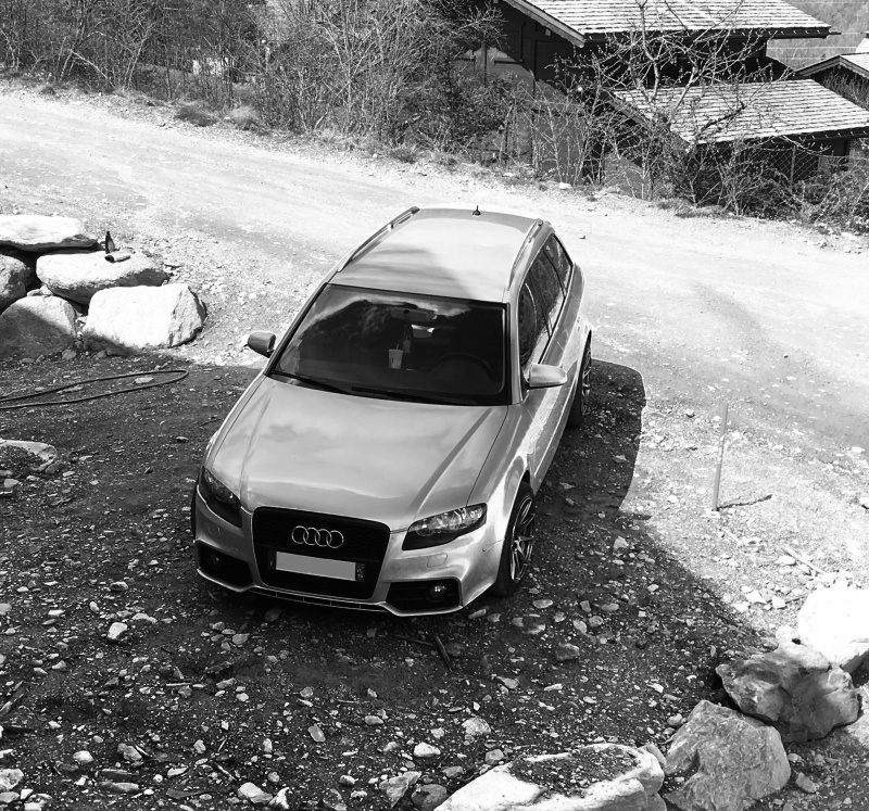

j'ai retiré mes pneus neige la semaine dernière j'en ai profité pour poser des élargisseurs de 15mm, voici le résultat
8977781292319010157024648945122447743808
3841311298706910157024648885122912560044
8312881299107010157024648810122783911031
Derrière c'est nickel mais devant... je trouve aussi que ça dépasse trop !
Je plussoie. En plus ca ajoute au risque de frottement.
question annexe, t'as remis des écrous antivols ?
Tes jantes ont quelle largeur,ET et tes cales?
À l'avant un ET 35 ou 33 est parfait en 8.5.
Avant pose des élargisseurs 8.5 ET 40
donc maintenant 8.5 ET 25
Dans ce cas, j'enlèverais les cales à l'avant car tu n'en trouveras pas avec centreur.
Ci jamais tu revend une paire de cales en 15kms je risquerais d'être intéressé...
je pense que je vais les enlever donc si jamais ça te dis ...
Effectivement, ça ressort trop à mon gout à l'avant. Par contre bien à l'arrière.

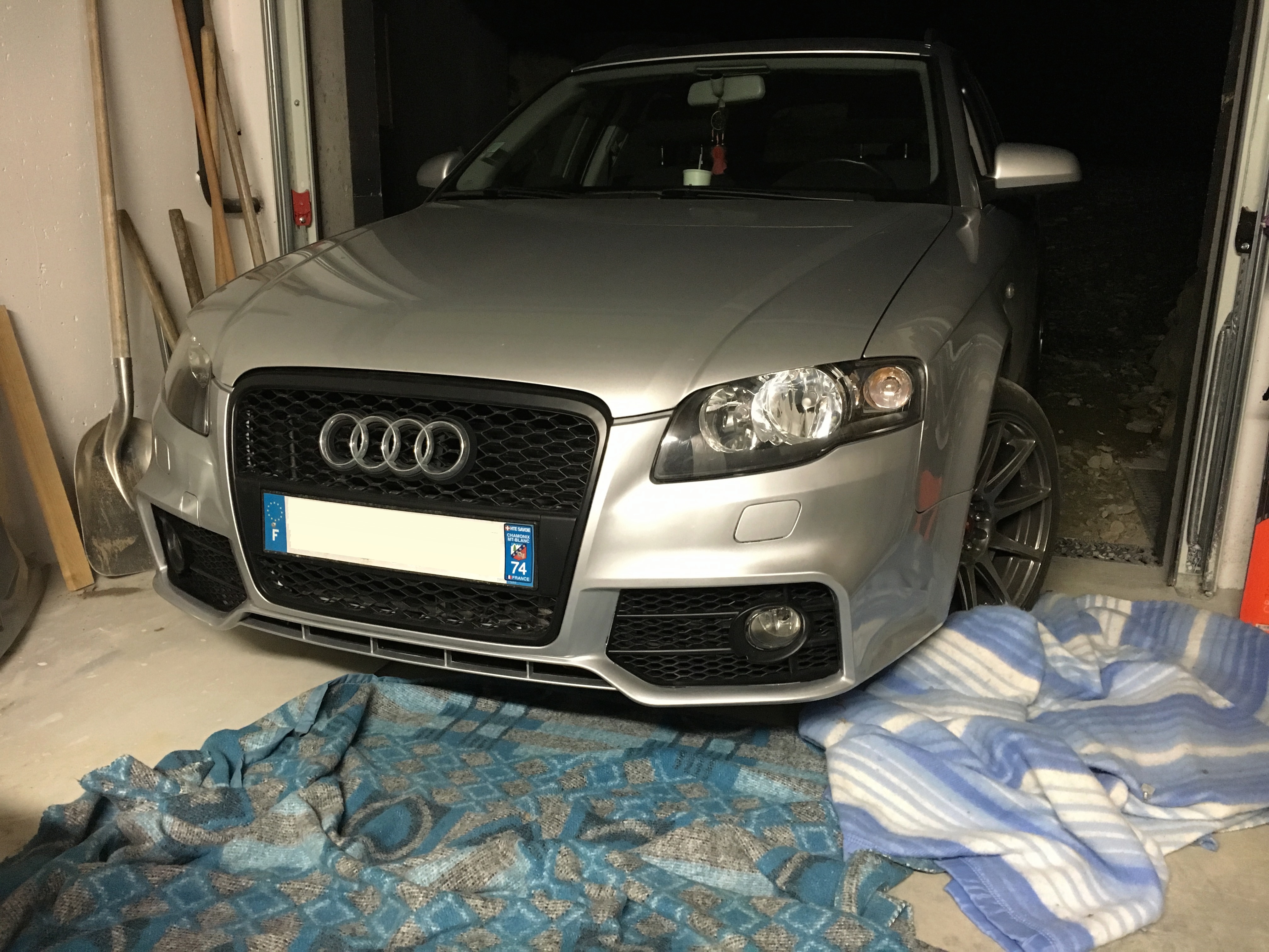

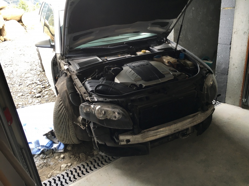

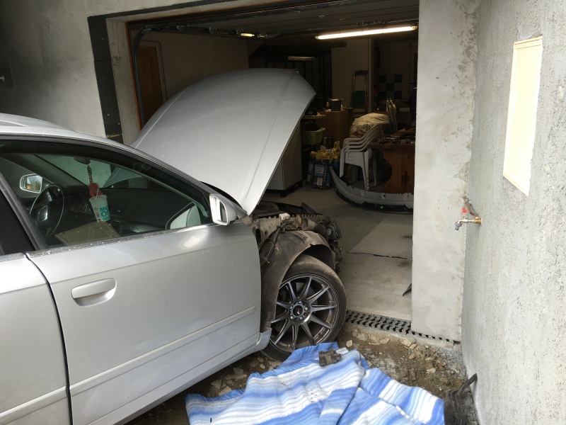

salut à tous, aujourd'hui gros chantier !
changement de mon aile et du PC avant abimés par une aimable personne dans un parking cet hiver.
une chose est sure, les ailes ne risquent pas de s'envoler vu comme elles sont fixées !!! (10 points de fixation) :mur: :mur:

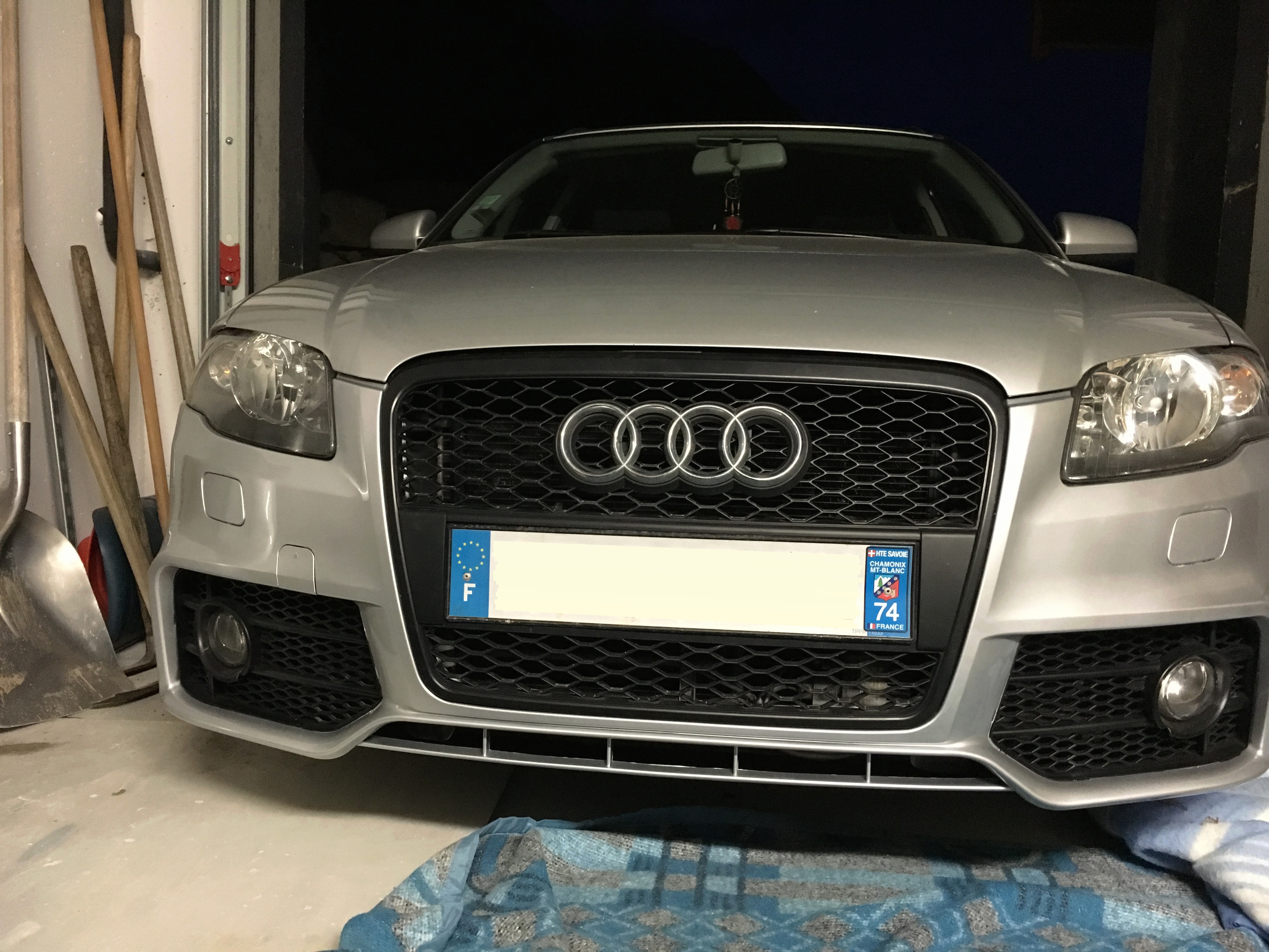

je sais d'avance que ça ne plaira pas aux "puristes" :marcelpoire: mais je voulais quelque chose de différent de ce qui se voit habituellement :)
et je trouve que ça rajeunit énormément la face avant de nos B7
là ca fait peur
là aussi

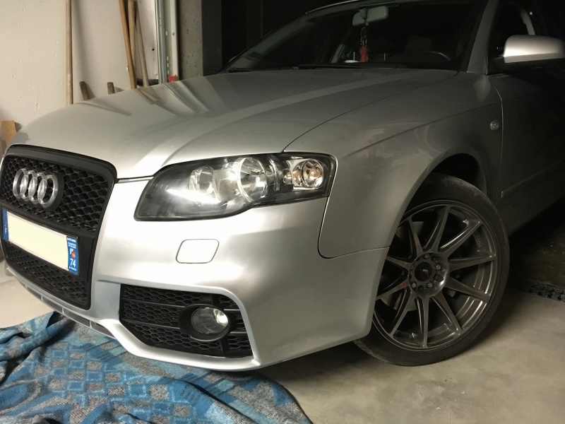

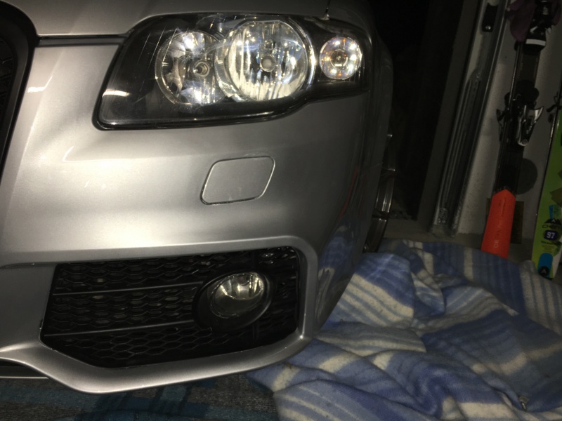

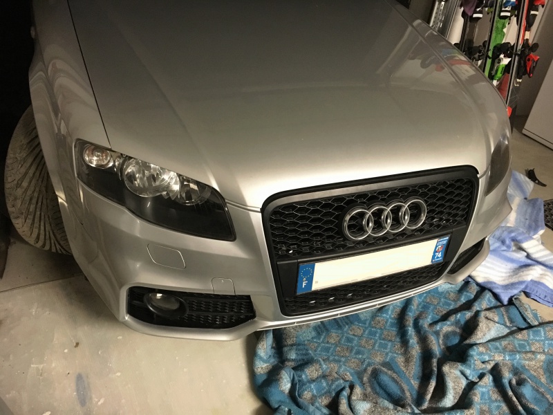

TADAM! pc avant JOM:)
par contre j'ai gardé mon ancienne calandre, celle fournie avec le PC est en nid d'abeille également mais trop serré
Ca n ira pas sur pc s line djo
Moi j aime bien
Mon pote kristo l a aussi
Ca rend mieux au reel qu en photo
Pas si choquant que sa ! sa va bien avec les phares a fond noire je trouve ! belle modif !

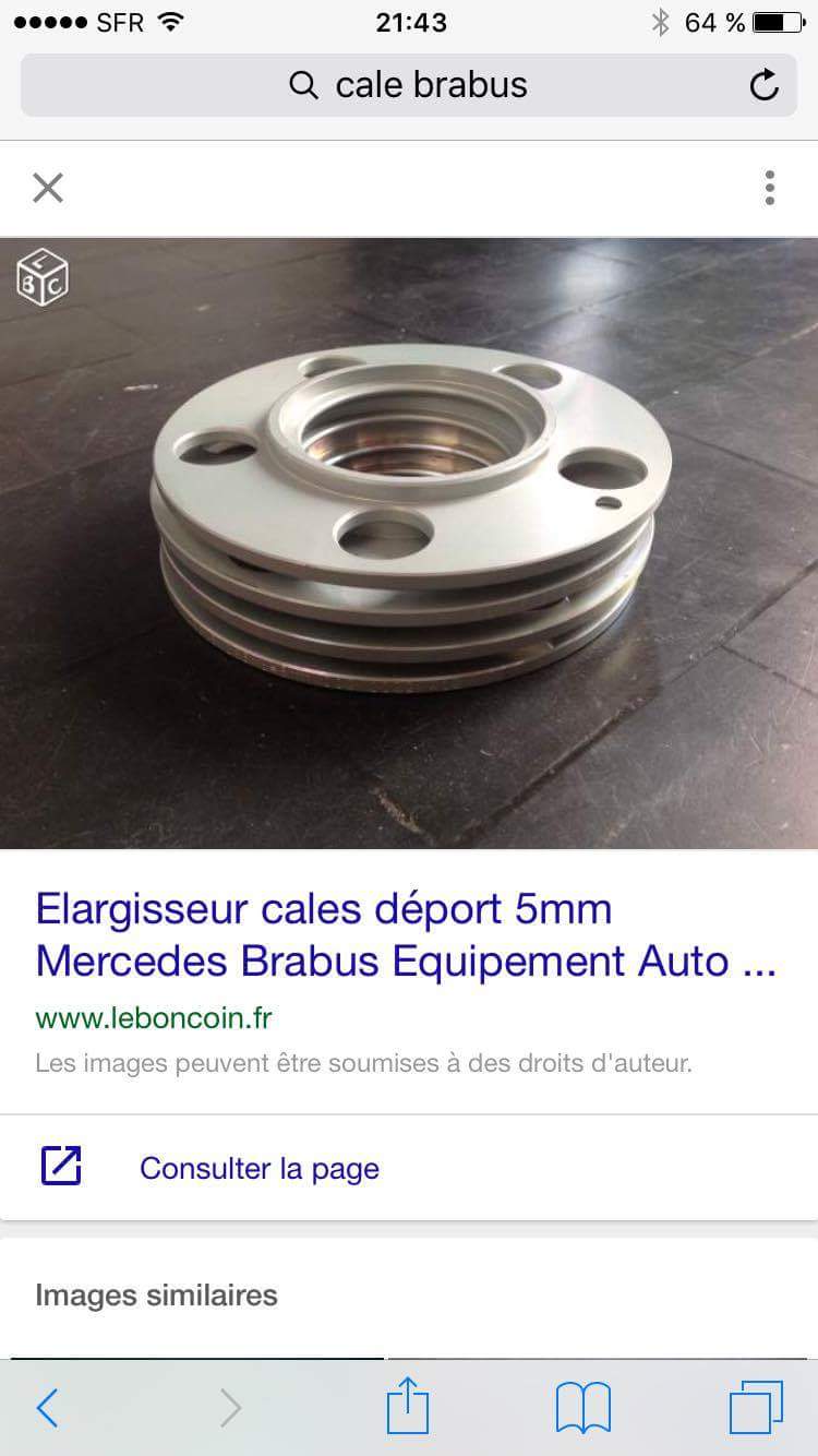

si ça existe en 5 mm avec centreur j'ai un collègue qui en as acheté !
En meme temps le centreur d origine ne suffit pas avec des cales de 5mm?
Vu qu il fait environ 11mm il reste environ 6mm c est pas suffisant ?
