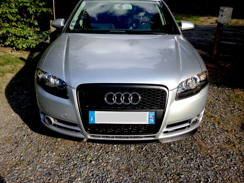

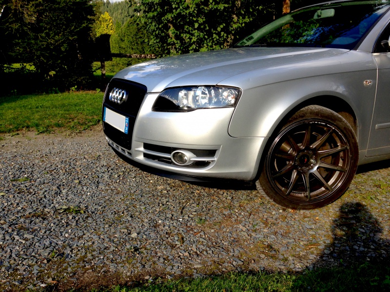

yo! aujoud'hui la météo était un peu plus clémente j'ai fait quelques photos de l'avant pour que l'on voit un peu mieux le travail effectué notamment sur les feux et la lame. j'aime vraiment le rendu final :malelovies: j'ai l'impression qu'elle a rajeunie !

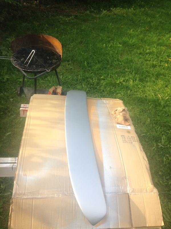

le becquet est peint et vernit manque plus que la colle qui va bien pour le mettre en place !
C'est le genre de modif qui redonne un coup de jeune surtout sur cette couleur de carrosserie ! :roi:
Par contre tu as mal enquillé ton parechoc coté conducteur avant de serrer les 2 écrous de 10, il y a un gros decalage.
Ah ça y'est t'as reçu le becquet !! Alors la qualité ça le fait ? Y'a pas d'espace sur les cotés la taille est bonne ? Pas besoin de le remastiquer ?
Nickel sinon la lame ! Hâte de monter la mienne aussi, mais je dois la peindre d'abord...
salut ashtar!, la qualité du becquet semble pas trop mauvaise, l'inscription TUV figure bien dessus.
concernant la taille, il y a une différence d'à peu près 3mm entre chaque cotés si on centre bien le 3e feu de stop, je te posterai des photos quand il sera monté.

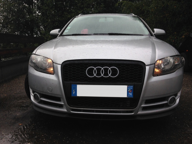

salut a tous!

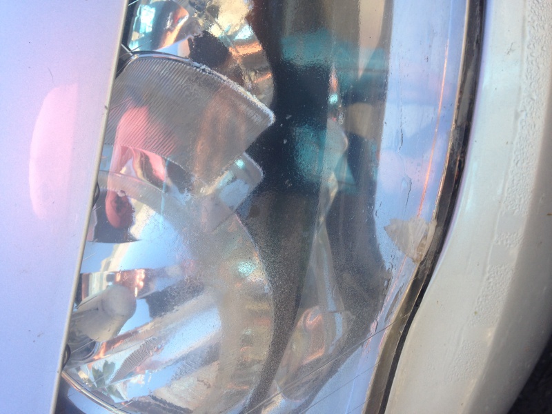

ce matin je me suis aperçu que ma voiture avait l'option papillon de lumière!
du coup je vais profiter du démontage du feu pour le peindre en noir et pour virer les cabochons oranges !
petite question: faut-il changer les ampoules des clignotants pour obtenir la couleur orange? si oui quel est la ref des ampoules ?
et comme j'ai pas mal de temps libre en ce moment, je vais me lancer dans quelques modifs:
changement de la calandre pour une nid d'abeille =>http://www.jaimemavoiture.fr/pieces-tuning-a4-b7/5605-calandre-audi-a4-b7-look-rs4-nid-abeille.html
ajout d'une lame cupra => http://www.ebay.fr/itm/LEVRE-LAME-JUPE-PARECHOC-LOOK-S-LINE-AUDI-A4-RS4-8E-B7-2004-2009-TOUS-/281507245302?hash=item418b23acf6
ajout d'un becquet => http://franceaileron.fr/review/product/list/id/119/

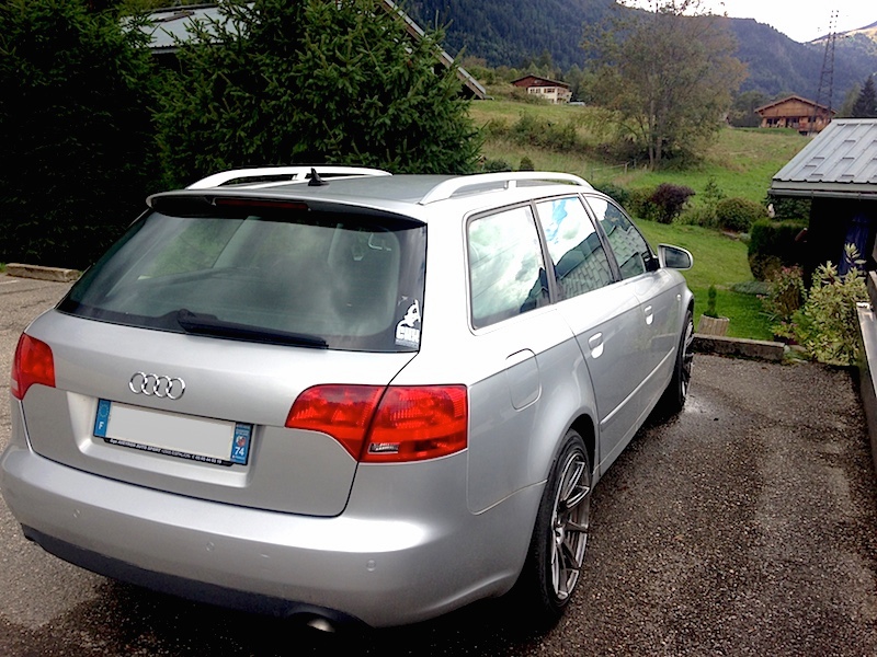

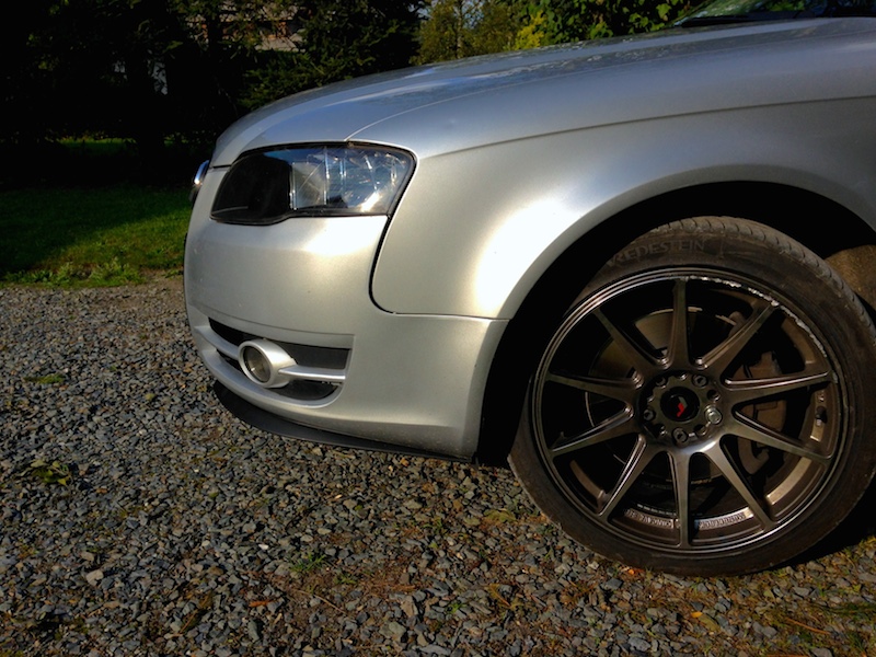

Bonjour à tous,
ça y est je me suis enfin décidé à fixer le becquet S-line (non OEM) reçu et peint il y a une semaine.
J'adore le résultat même si ce n'est pas du OEM, il m'a quand même couté 3 fois moins cher.
il s'adapte très bien, et est parfaitement centré.
voici quelques images.
Très joli rendu :bien:
merci ;)
Pas mal du tout !!
Je pense que j'aurais pris celui la si je m'étais pas décidé à acheter un OEM d'occase...
merci ;)
je pense que ça peut être un bon plan pour ceux qui n'ont pas le budget pour du OEM

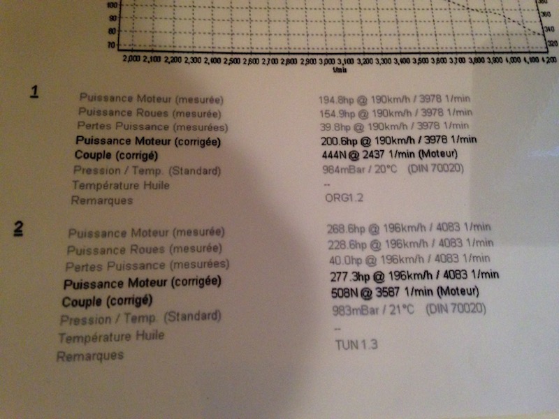

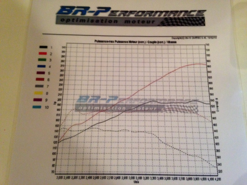

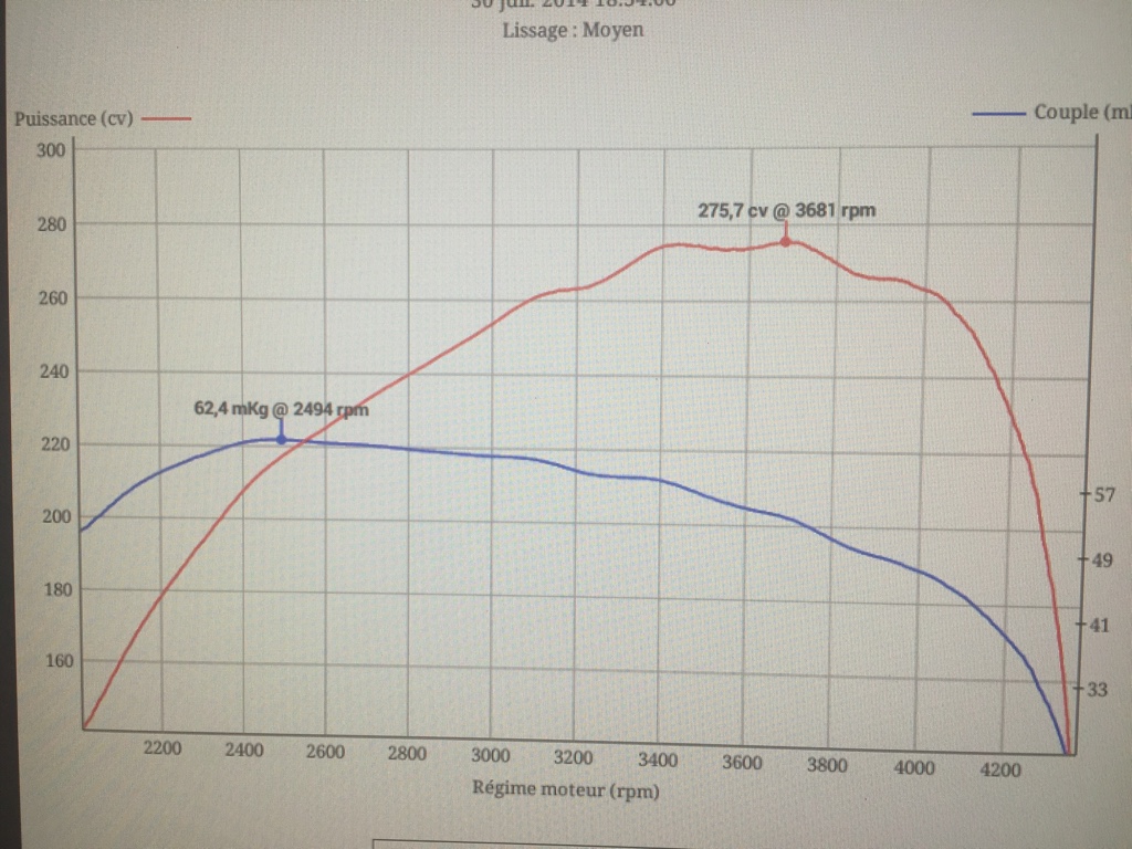

aujourd'hui c'était le grand jour, passage à la reprogrammation à BR-Performance à Lyon
très satisfait du résultat :)
pour les 500 prochains km je vais y aller tout doux !
très belle courbe rouge, la noire est pas trop mal non plus...
comment ca se passe ?
tu fais un fais un passage au banc
extraction de la map d'origine
"travail"
injection de la nouvelle map
deuxieme passage au banc
c'est tout ?
en fait ça c'est déroulé comme suit: ( pour une durée d'environ 3h)
diagnostic
1er passage au banc (avec plusieurs (2 ou 3) accélérations "maximales")
essai routier n°1
Travail
2e passage au banc (avec plusieurs (2 ou 3) accélérations "maximales")
essai routier n°2
passage en caisse, retour maison :)
Les chiffres sont sympas mais le couple arrive vraiment tard... Dommage pour un mazout. Après si ça te convient comme ça, c'est le top! Tu es en BVM ou tiptro?
De mémoire, j'avais obtenu le couple max à 2200 tr/min environ et en plateau jusqu'à 3800-4000 tr/min. Et en BVM, j'avais 650 nM.
voila c'est pour ca que je trouve la noire pas trop mal mais on dirait une reprog essence au niveau du couple
Oui, jusqu'à 2300, tu as moins de couple que l'origine... Perso, j'avais déjà 650 nM et là c'était juste impressionnant!
merci pour vos remarques,
je suis en boite tiptro, ils m'ont expliqués qu'ils limitaient volontairement le couple à plus ou moins 500nm pour préserver l'embrayage
le couple arrive volontairement un peu plus tard pour éviter de rouler uniquement sur le couple et que ça force trop sur enbrayage/boite à bas régime.
ça vous parait cohérent ?
Tiptro y'a pas de soucis jusqu'à 530-540nm, y'avait encore un peu de marge.
ils m'ont dit la même chose en arrivant, seulement ils ont pris en compte le kilométrage de la voiture (185500) et se sont adaptés ;)
j'étais d'ailleurs agréablement surpris de voir qu'elle n'avait pas trop perdu de cv au fil du temps (200cv) au 1er passage banc
Avec une tiptro, pour moi c'est logique de limiter le couple, d'ou ma question! Par contre, aucun intérêt de tronquer la courbe d'origine à bas régime... Ils auraient au moins pu conserver le couple d'origine en bas, s'ils ne voulaient pas que ça arrive trop vite, et l'augmenter progressivement à partir de 2000... Ce qui est mauvais c'est l'arrivée trop brutale, mais là c'est très progressif! Après ce n'est pas mon job et peut-être ont-ils une explication à ça. La courbe est belle, mais dommage de ne rien avoir en bas à mon sens... La tu es obligé de monter dans les tours pour avoir la cavalerie et ce n'est pas l'intérêt du diesel...
