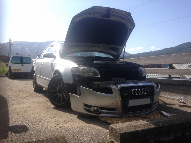

étape 1 virer le pare-chocs

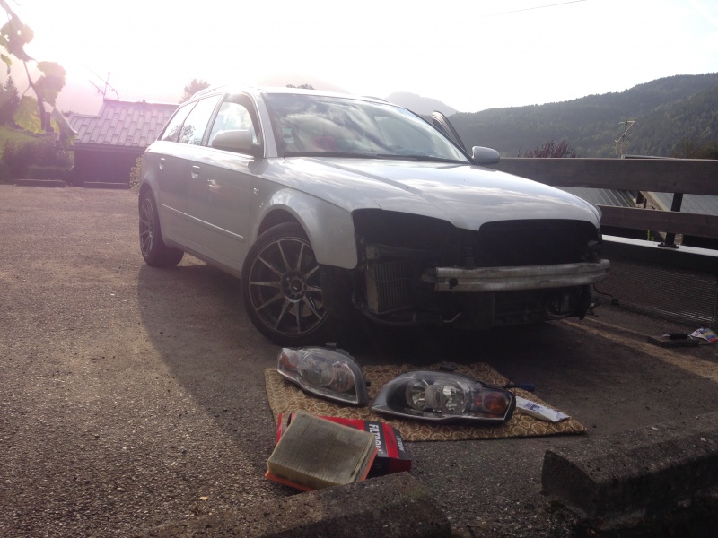

après avoir bien bataillé avec la 3e vis j'ai enfin pu sortir mes feux ! et j'ai aussi changer mon filtre a air qui était bien crado malgré ses 10000km.

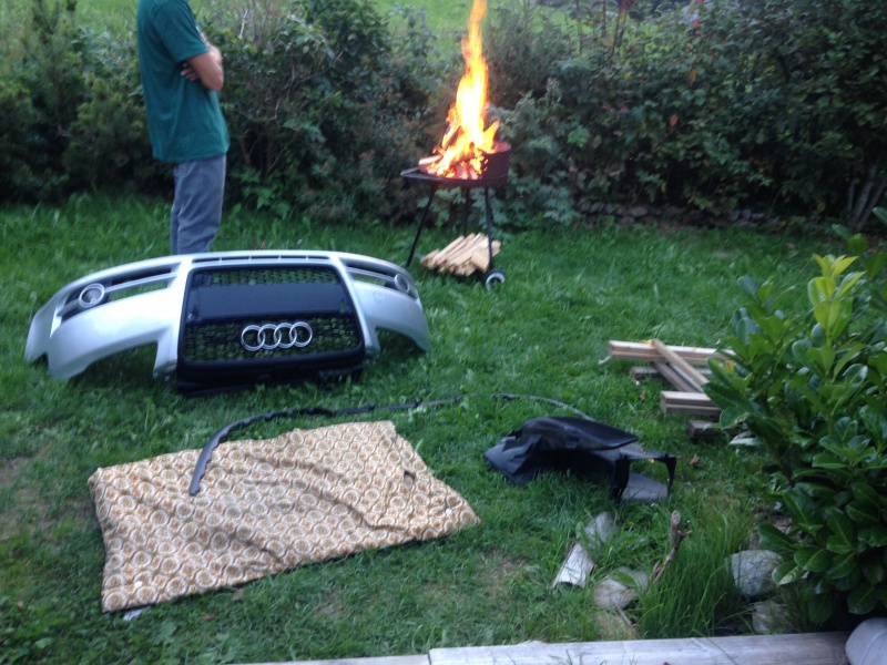

ensuite pose de la nouvelle calandre, mais comme tout ça c'est fatiguant on en profite pour allumer le bbq ;)

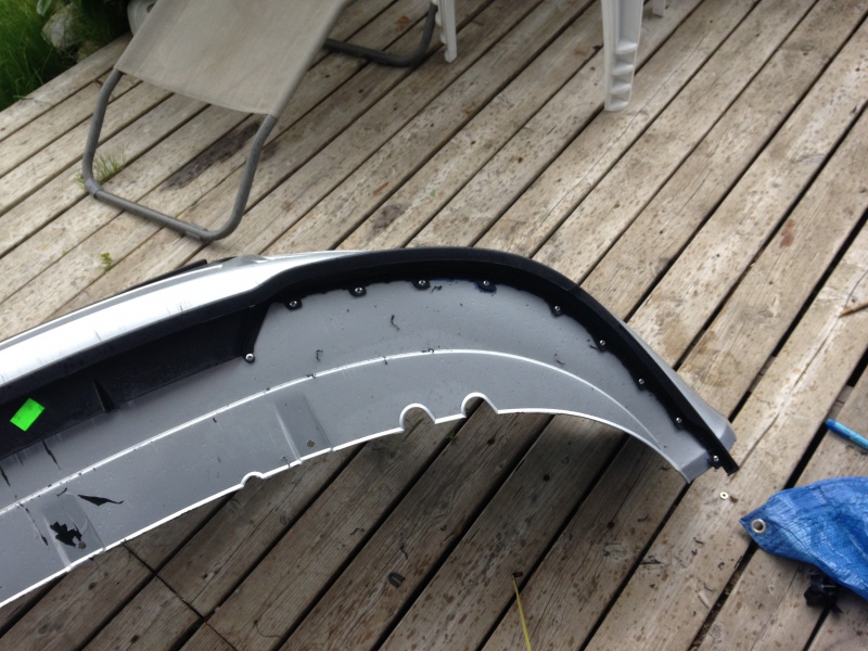

ensuite rivetage de la lame cupra

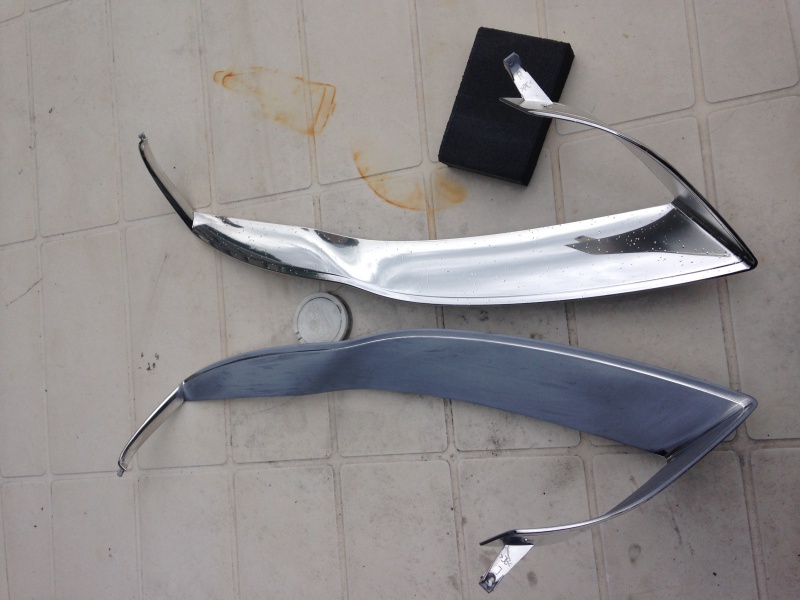

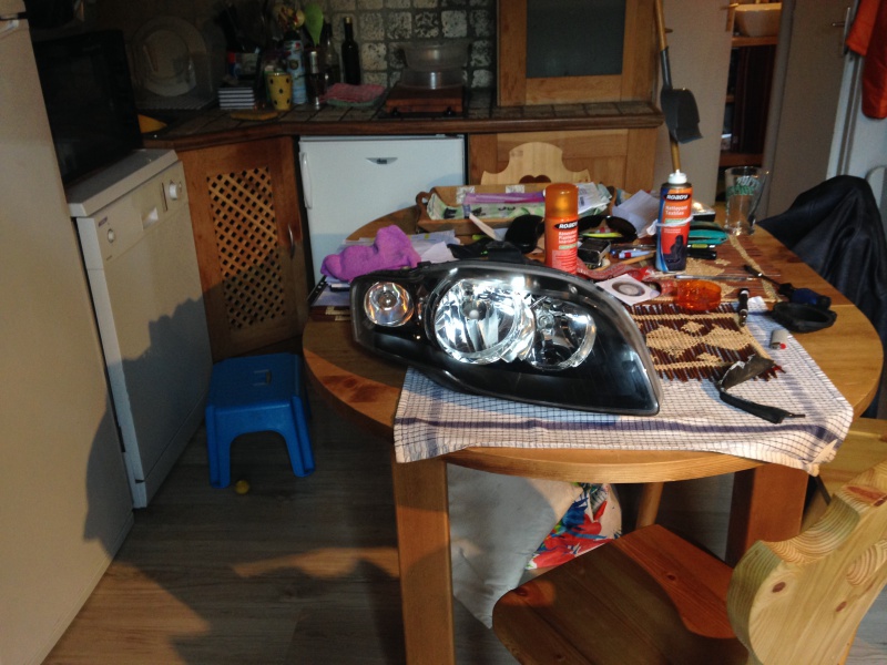

ensuite démontage des phares au sèche cheveux ( une torx de 8 est nécessaire pour démonter la 2e partie à peindre fixée sur la "vitre")

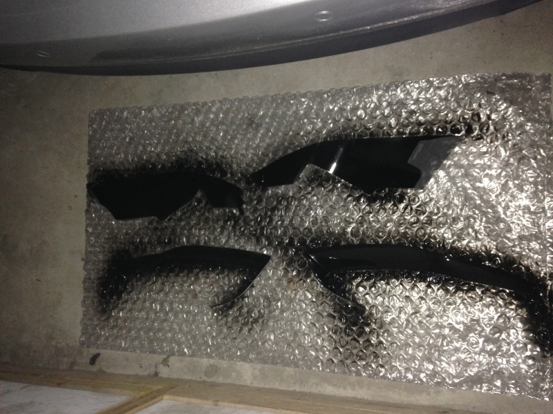

et ponçage dans la foulée des parties à peindre
après on passe à la peinture

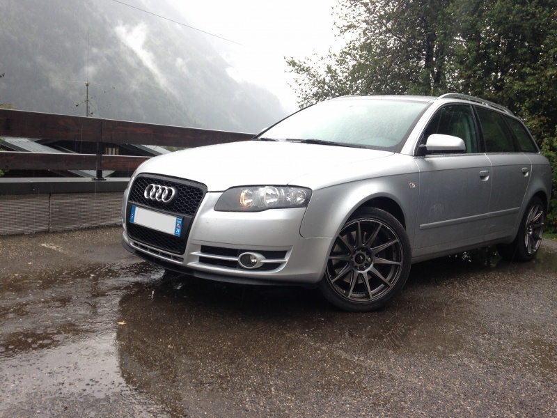

voila le résultat, je suis plutôt satisfait !
et pour finir remontage du tout et photo finish ( dommage la météo n'était pas de mon coté, j'en referai d'autres )...

beau rendu la calandre
ta lame elle est pas un peu trop reculé?
t as mis quoi comme rivets?
Sa fait quand meme mieux sans les cabuchons orange ! On voit pas beaucoup la lame je trouve nan ?
Envoyé de mon GT-I9505 en utilisant Tapatalk
Ca doit être l'angle qui fait ca, elle est au max en avant, ( sur la partie qui commence a bomber )
je reprendrais d'autres photos ;)
Pour les rivets de mémoire je crois que c'est du 4x16
C est des rivets qui s ouvrent en 3 ou 4?
Pour la lame je dis ca par rappport aux extremites qui etaient au niveau de la fin du pc sur la plupart des b7 que j ai vu
