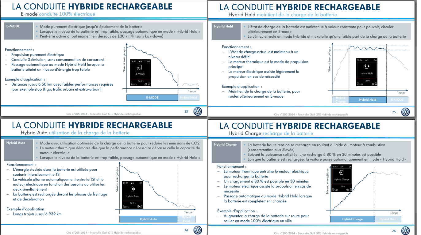

résumé de l'utilisation des modes de conduite de la cousine GTE (qui sont les mêmes que nos e-tron)

20% en zéro émission ne veux pas dire 160km en EV dedans je pense est compté les moments où le thermique et l'électrique edt stopé en clair quand on est en roue libre.
Merci
Parfait
J ai sauvagarde ce doc
Maintenant faut voir tout ca en pratique et a vous lire pas si evident
Il semblerait que le hold S consomme moins ce qui n'est pas logique au vu de ce tableau
En fait le mode S peut etre recharge mieux la batterie d ou la possibilite que le moteur la sollicite plus
A suivre
