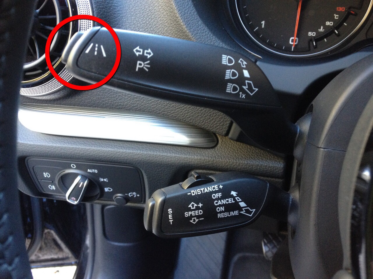

Par contre je crois que mon active lane assist ne fonctionne pas, vibrations sélectionnées, réponse tardive ou rapide aucune vibration
Et la voiture ne revient pas sur sa file.
Est ce qu'il faut l'enclencher autre part que dans les reglages "car","assistance de conduite ?
Merci par avance .
Aller juste pour rire si je vous dis que je pense qu'ils l'ont oublié dans ma configuration malgré le fait que ca soit inclus dans ma finition !!!! Si c'est possible, c est pour moi ...
Je pense que si tu as le bouton poussoir sur le comodo gauche, tu dois avoir l'option Lane Assist
Merci par avance .
7.2l en hybride Hold sur 500km c'est carrément bien !!! Pour une voiture non rodée je m'attendais à 8.5l !!!!
LapLink a raison. Tu as dû oublier le petit bouton à presser sur le comodo des clignotants. J'ai eut le même "oubli" :). Ensuite cela fonctionne vraiment bien (à partir de 70km/h).
Merci à vous pour votre aide, mon vendeur ne me l'as pas expliqué !
Je vais vérifier ca tout de suite .
