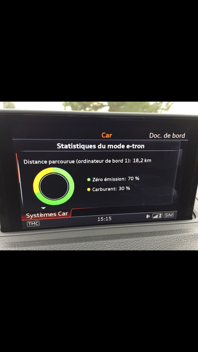

Aujourd'hui j'ai effectué un trajet de 90km avec 60% de national et 40% de ville. Je suis parti batteries pleines avec 38Km d'autonomie EV affichée.
Je suis resté en Hybride la plupart du temps avec une conduite cool en respectant les limitations de vitesse mais sans me trainer.
Résultat : 1Km restant en électrique et une consommation de 3,3l /100 avec une température extérieur d'environ 7°. Et surtout un énorme plaisir de conduite, surtout en ville :)

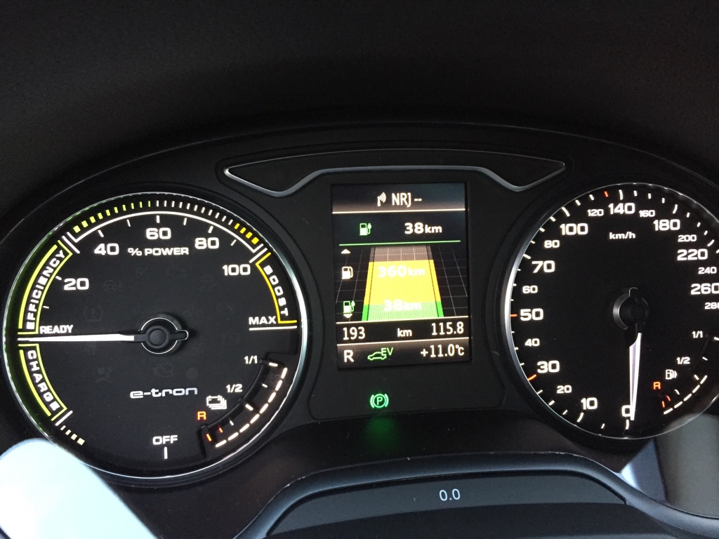

Quelle ne fût pas ma surprise ce matinde voir une autonomie annoncé e de 51km alors qu'encore hier matin j'étais à 38...
Je suis don allé au travail en full EV et après 17km il me reste encore 30km. Plutôt pas mal, même si l'aller est plus facil car je passe de 600m à 300.
Je vous dirai ce qu'il en est réellement après mon retour ce soir.

Ce matin autonomie 38 et apres presque 8 km que de ville, il me reste 28 km et encore elle est passée à 28 pendant mon créneau.

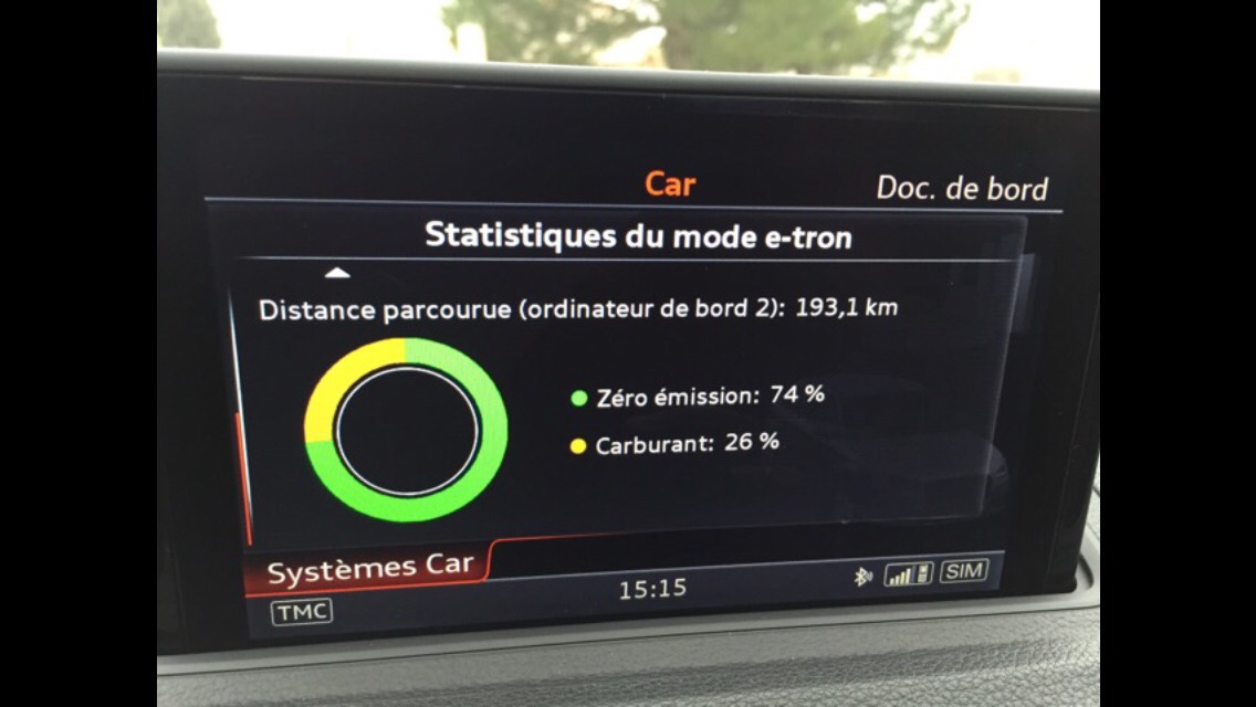

J'ai ma voiture depuis 200 km et en cumulé ( compteur 2 pour ceux qui l'ont deja) il m'affiche 6.5l/100 km or en dehors des essais de la CC j'ai fait tres peu en thermique 10/15 km maxi!)
Avec le calcul precedent je serai censé avour dépensé au moins 13L ce qui est impossible ( j'avais 25€ ds kit de livraison et ma jauge n'a pas baissée). Mon impression est que cela refléte la conso qd le thermique est en marche mais non les km parcourus en global.

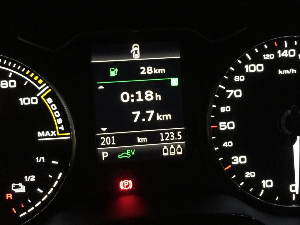

En tout cas ce midi 7.3 km et perte de 9 en autonomie. En fait on perd bcp au démarrage et au réchauffement de la voiture et aprés l'autonomie restante est plus fiable.
Ton impression est la bonne : c'est la réalité. L'ordinateur de bord se base sur la quantité de carburant consommée. Il n'a pas les informations (prix du kwh, du carburant) pour effectuer nos calculs de conversion.
Dans ton cas, pour effectuer les 200 km, en plus de ta consommation électrique, tu as dû utiliser environ 1 litre de carburant (15km à 6.5 L/100).
Ouah aujourd'hui autonomie 30,2 km pour 38 au départ!
7,7 ce matin et 22,5 cet am
Que de la ville.

Je viens de faire 200 km principalement de 4 voies dont 120 d'autoroute et en hybrid auto
En fait meme dans ce mode le moteur recharge la batterie car au total mon ecran indique 16% d'electrique alors que je ne suis parti qu'avec 14 km d'autonomie restante!
J'ai verifie en conduisant à de nombreux moments la batterie se chargeait et je n'ai jamais conduit en mode charge. J'etais par ailleurs en D. Maintenant je ne sais pas quelle influence cela a sur la conso essence.
J'ai fait le plein mardi et je verrais après d'autres usages ce que ca donne en moyenne. Mon Odb dit globalement 6,5L/100 pour ce voyage.
Pour juger de l'autonomie électrique réelle de la voiture il faut donc à priori être à 100% EV mais tu l'amplifies avec des usages mixtes visiblement.
On fera le compte du cout de la conso globale plus tard!

Moi j'ai du mal a depasser 25 km ceci dit c'est de la ville avec demarrages sans cesse
Audi A3 e-tron Ambition Luxe
Ca parait quand même un peu léger même si tu as besoin de souvent t'arrêter aux feux
Ouije trouve mais au depart pour l instant je n ai que 38km en moyenne. Est ce un pb de charge? Est ce que ca augmente petit a petit?
38 km d'autonomie au compteur le matin!

Retour d'expérience de ce matin
Charge et chauffage stationnaire programmé pour l'heure de mon départ
Chauffage réglé a 20 degrés et seul dans ma voiture.
Routes je dirais 50% a 90 30% a 70 et 20 % a 50
Circulation fluide vitesse respectée et pied sur l'accélération souple avec utilisation roue libre de temps en temps voir frein moteur en mode M ( mais peu )
Autonomie affichée de départ 37km
Km parcourus en EV pur.... 38,8!!!
Super!
