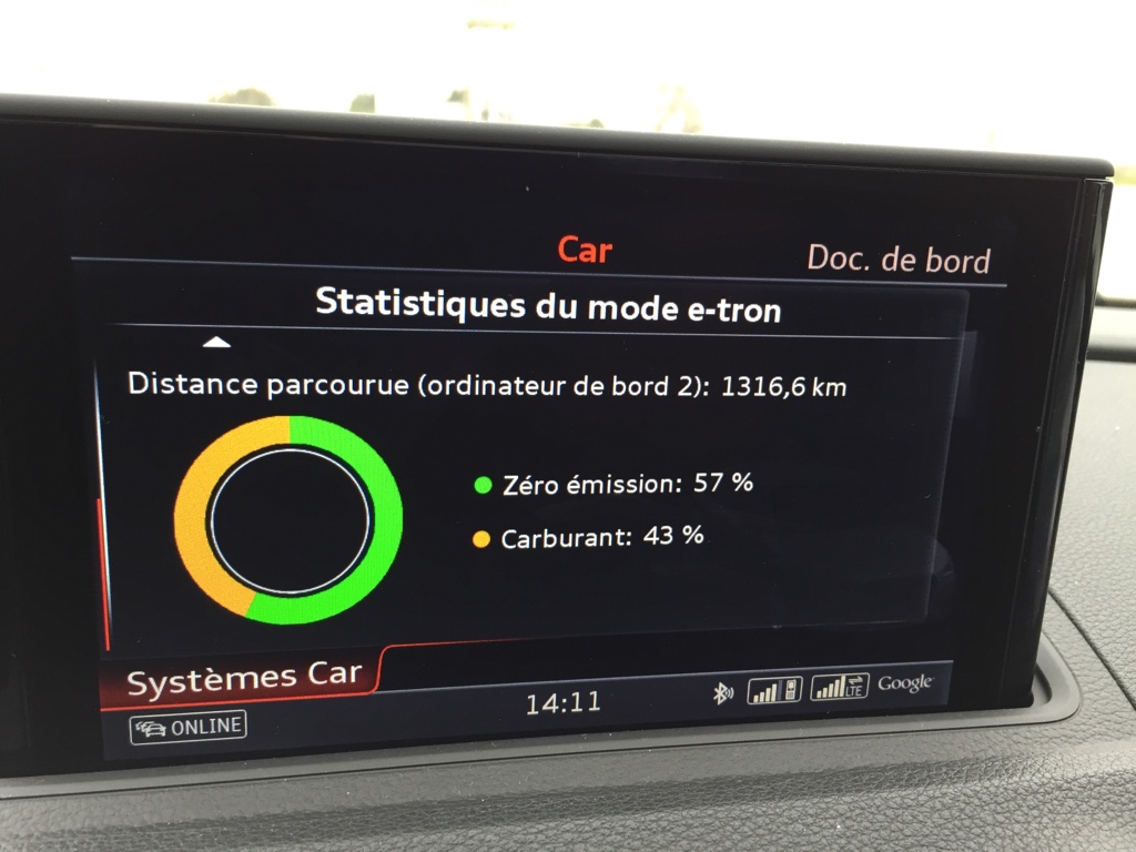

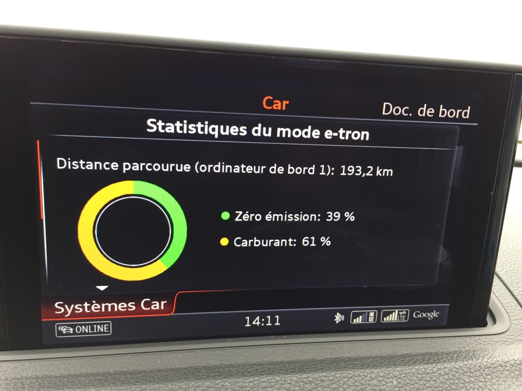

Aujourd'hui 190 km dont 80 d'autoroutes le reste route a 90 qqs villages traverses. Mon Obd me dit qd meme 60% de thermique!
Mon Odb me dit conso de ce jour 5,7L/100
Depuis le début 1300 km et 57% EV
