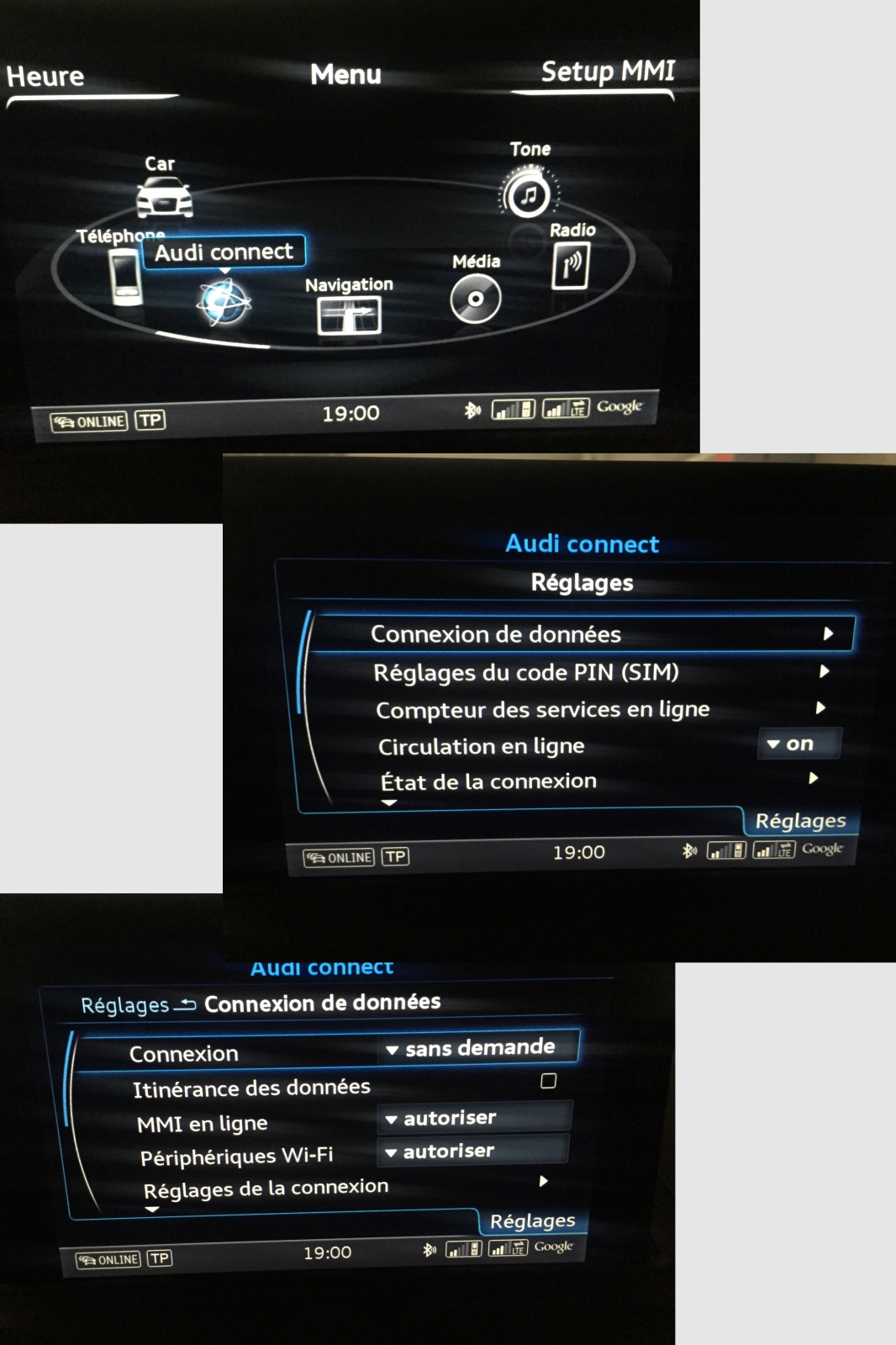

Et mauvaise section encore mais tant que j'y suis savez vous si il a une astuce pour ne pas devoir se connecter à chaque fois a l'auto conect du mmi ?
Salut Vins0201
Si j'ai bien compris ta demande, voici l'astuce que tu voulais pour que ton MMI se connecte automatiquement à l'Audi Connect:
Tu vas dans les réglages de l'Audi Connect puis dans le 1er menu " Connexion de données" enfin dans la 1ère rubrique "connexion" tu valides le choix "Sans Demande"
Oui mais c'est déjà comme ça sans demande et il me demande a chaque fois le code Audi connect
Alors là, dans ce cas, je ne vois pas pourquoi le MMi te demande le code à chaque fois.
Désolé, je n'ai pas d'autres pistes d'investigation.
Peut-être qu'un autre Forumeur poura t'aider.
Oui celui du Audi connect
Effectivement pas d'autre solution que d'avoir le code Audi connect sous la main !
Tu as quoi comme carte sim?
Peut etre faut il l enlever la remettre et refaire la procedure d initialisation
