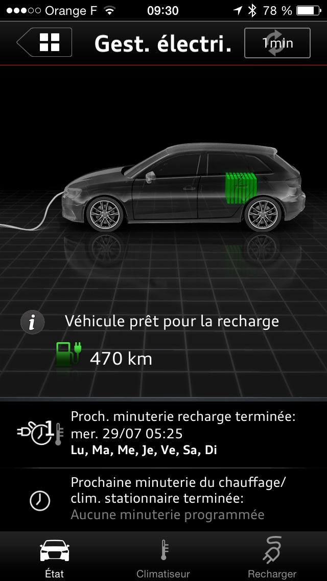

Je viens de mettre à jour mon autonomie et je n'arrive pas à baisser mon thermique. Et ma moyenne ne baisse pas non plus. Je suis très embêté quelqu'un a-t-il un conseil ?
Je rentre de vacances apres 3200 km parcourus.
Trés peu de parcours en EV mais par contre beaucoup en D hybride auto.
Progressivement mon autonomie affichée aprés charge a augmenté jusqu'à 49 km ce matin alors qu'en routine lorsque je roule en EV je dépasse guére les 40 affichés ( record perso 44,9 parcouru).
Maintenant il faut que je vois sur mes parcours habituels et ma conduite habituelle si ça change quelque chose sur le réel parcouru en EV.
Quel est l'expérience de ceux qui ont réguliérement 50 affichés? C'est en conduisant en EV que vous y arrivez ou aussi avec l'hybride auto?
