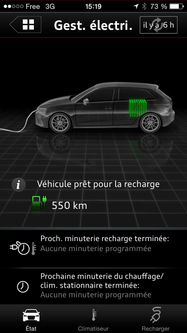

Rassures moi c'est un trucage photo hein ?
Pffffff a ton avis ????? Bien sur que non !!!!! UN BUG DE L'APPLICATION 😡😡😡
Je doit etre ds une zone ou la carte sim prisoniere ne passe pas 😞 !!!!
Je ne sais pas par quelle réseau elle utilise ?
