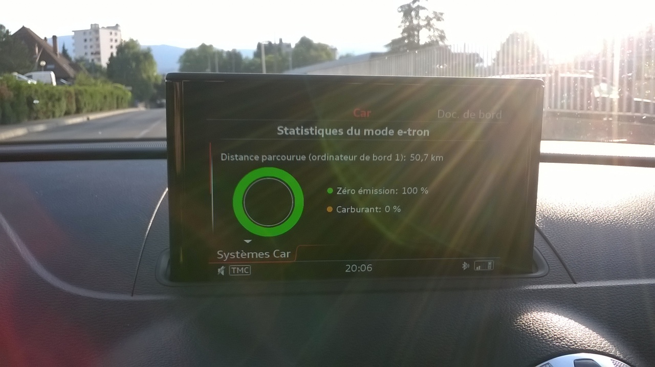

Season Best (SB) and Personal Record (PR)
Je ne vois pas bien à cause du soleil :icon6: :icon_lol:
Bien joué Makina !
Ce qu'il ne nous dit pas c'est qu'il avait monté un col en thermique, remis le compteur à zéro puis est redescendu en EV :secret: :MdrDevil:
Lol, en faisant ça je pense qu'il y a moyen de taper les 100km. Faudrait que j'essaye.

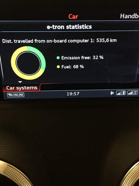

Sur un trajet Oslo-Stockholm de 535 km l'odb indique plus de 170km en emission free (32%), je suis parti avec une autonomie EV de 10km et j'ai pu regenerer sur plusieurs trançons. Je pense qu'une grande partie de ces emissions free (la moitie?) est due au mode roue libre plutot qu'electric , ce qui donne ce score de 170km, la conso moyenne d'essence sur le trajet est de 5.5 l/100 avec clim, 2 passagers et coffre plein (donc conso de 8 l/100 pour les 363 km en thermique), des avis?
Sent from my iPhone using Tapatalk
8l/100 c'est peut-être un peu beaucoup, mais ça dépend de nombreux facteurs: clim ou pas clim, divers moteurs électriques ou pas (essuie-glace, ventilo de la clim), accélérations pour dépasser...
J'y suis déjà arrivé, donc pas de surprise particulière.
Les 8l/100 oui tout a fait normal, c'est plus les 170 km en zero emissions qui m'intrigue.
Tout à fait normal Knut, avec une batterie chargée au départ tu aurais surement tapé les 250km en zéro émission.

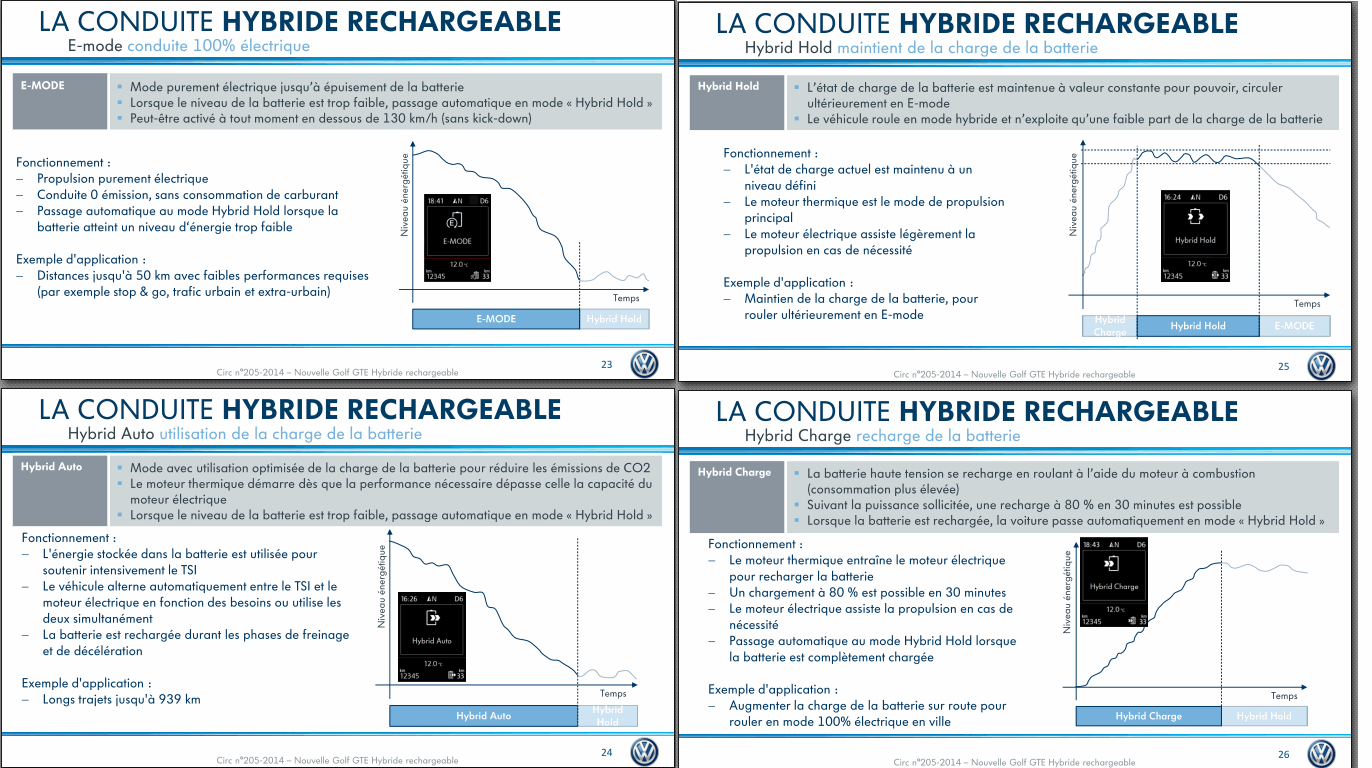

Ce qui me perd un peu c'est que, si j'ai bien compris, les uns comme les autres, vous changez de mode (hybride hold/EV/hybride auto) assez régulièrement.
Il n'y a pas un mode qui gère tout cela automatiquement?
Quand tu auras testé en long et en travers, tu sauras quels sont les modes les plus adaptés à tes parcours réguliers . Dans ton cas, je suis a peu près certain que si tu peux recharger au boulot, tu seras en full EV tte la semaine ( il doit être facile de titiller la fibre écolo de ton patron ) à condition bien sur d'avoir le style de conduite adapté . Si ce n'est pas possible, sur 60km avec un parcours aussi diversifié que celui là tu dois te situer largement en dessous de 2,5 L /100 en optimisant les modes de conduite
Maintenant sur des parcours inconnus et assez long, tu peux laisser la voiture en hybride auto . Je ne sais pas si tu connais ces graphiques qui résument assez bien les modes
Merci pour tes graphiques, je vais les étudier ce soir :)
