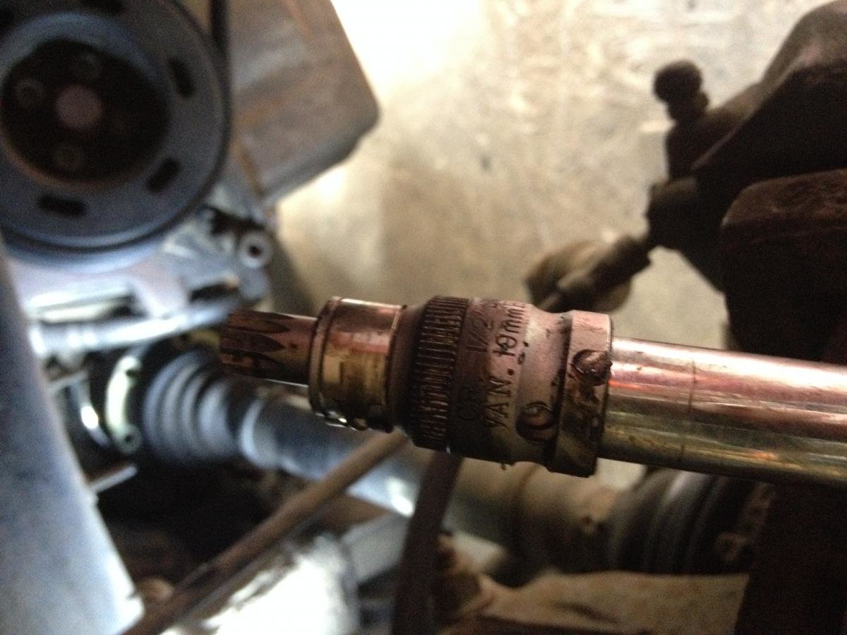

un cric, une douille de 17 pour les roues, une douille de 30 12 pans pour desserrer le cardan cote roue,
un embout M10 pour desserer le cardan coté boite,une cle de 16 pour desserer la rotule inferieur,
une pince a clips pour saiter le clips a l'interieur de la tete de cardan, le top pour pas trop s'embeter avoir une ralonge a cliquet
pour avoir environ 20 a 30 cms de longueur....
après avoir débloquer l'écrou de cardan est les boulons de roues, levage de l'auto.
une fois les roues enlevées, on peut desserrer complètement le cardan avec la douille de 30
et c'est la que la ralonge du cliquet de 30 cms a son importance...

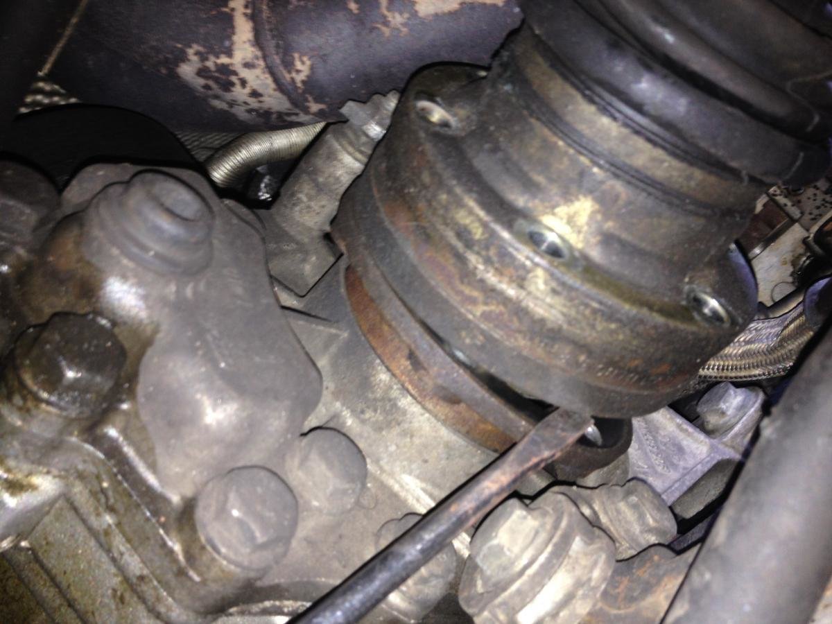

on n'y emboite l'embout M10 et on peut desserrer les 6 visses coté boite sans soucis sans se coucher sous l'auto.... un tournevis rentrer dans l'étrier dans la ventilation du disque suffit pour empêcher le cardans de tourner au desserrage ou au resserage...
une fois desserée la tête coté boite bouge bien...

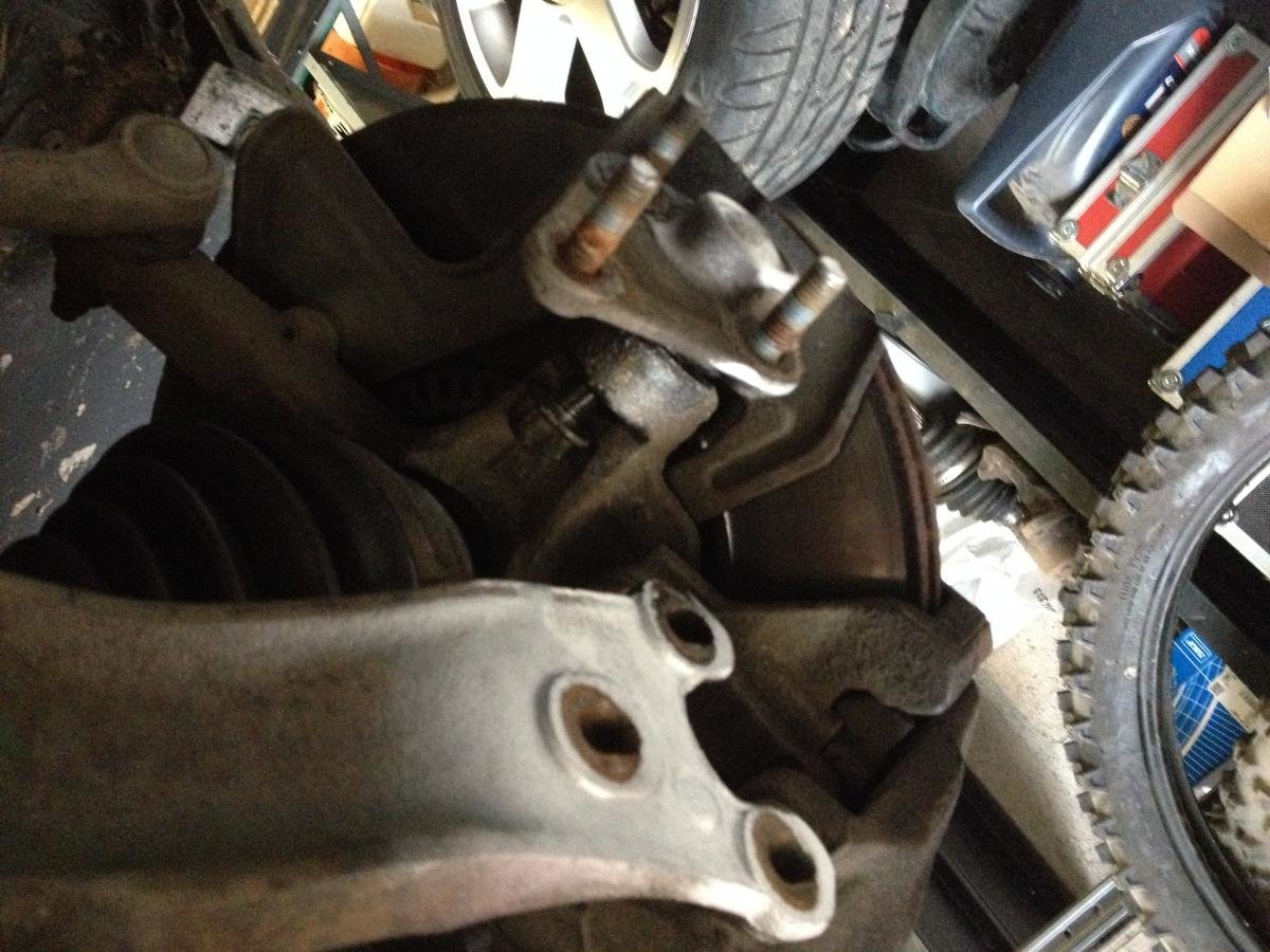

maintenant pour sortir la tête de cardans coté moyeu, il faut faire sauter la rotule inferieur... quand elle veut bien....
moi elle a pas voulu, j'ai pas voulu me battre avec au risque de l'abimée...

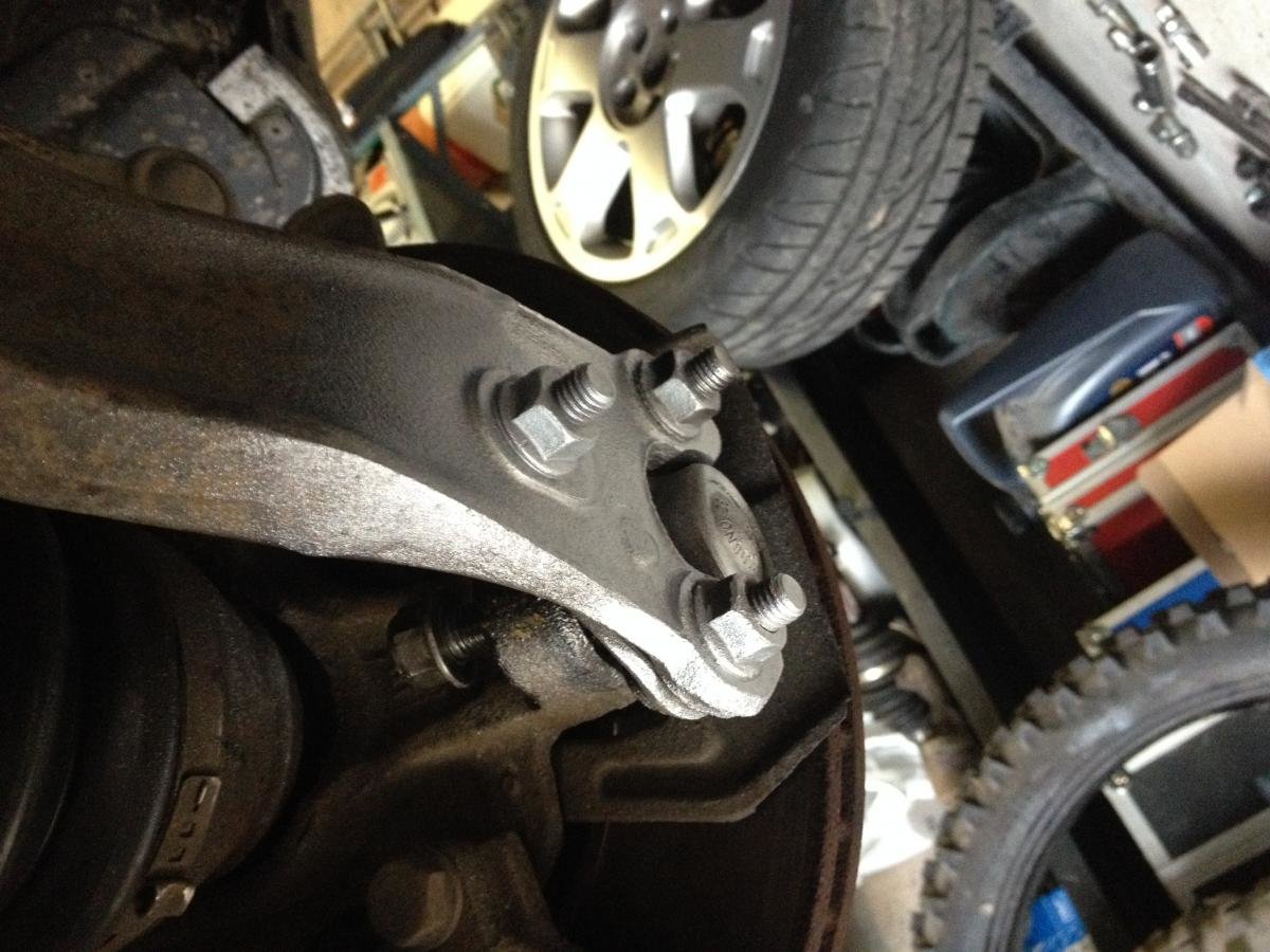

donc je suis passer par le triangle, après avoir peint l'emplacement des boulons (clef de 16) afin de pouvoir les remettre tel-quel au remontage sans dérégler mon carrossage et être obliger de faire régler mes trains ensuite...
on voit bien ou et comment étaient placer les boulons...
on tire sur le moyeu, la cannelure du cardan est dégager ( souvent besoin d'un maillet pour taper dessus car pas souvent remonter graisser et sa grippe souvent a l'interieur...) on peut maintenant tirer pour sortir le coté boite

Par contre c'est plus facile de démonter les trois vis de la rotule pivot mais ca dérègle ton carrossage. Vos mieux dévisser la grosse vis.

je sais que ca dérègle le carrossage, c'est pour ca que j'ai peint les boulons avant ;)
je suis sur de mon remontage comme avant comme ca... je l'ai dejas fait plusieurs fois et jamais eu de soucis apres...
mais oui la rotule et la meilleur solution... elle est vraiment bien collée j'ai passer 15 minutes dessus, je voulais pas sortir l'arrache et l'explosée....
