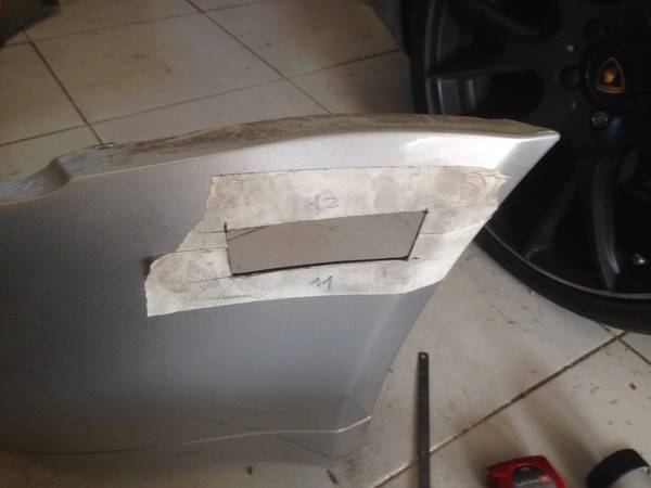

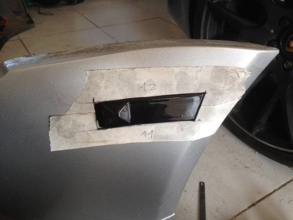

pose side marker US que j'ai fumé avant, je vais reprendre l'éclairage sur les veilleuses
la découpe
la présentation
hum me tarde de voir le résultat,il proviennent d'une golf 4 non vu la forme ?
