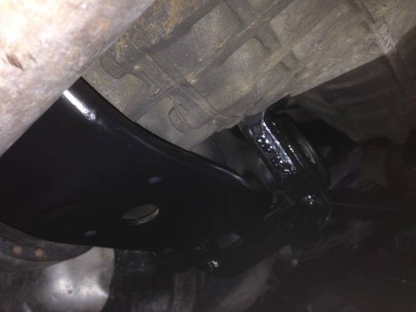

Bon le travail de la journée
Passage du train AR a la brosse métallique sur perceuse puis sablage de certain endroit et traitement chimique pour dérouiller puis peinture antirouille
et la ligne modifié par l'ancien proprio, faut que je trouve un tube inox pour refaire ca
Bien Denis d'avoir remis un coup de jeune au châssis, c'était bien rouillé.
