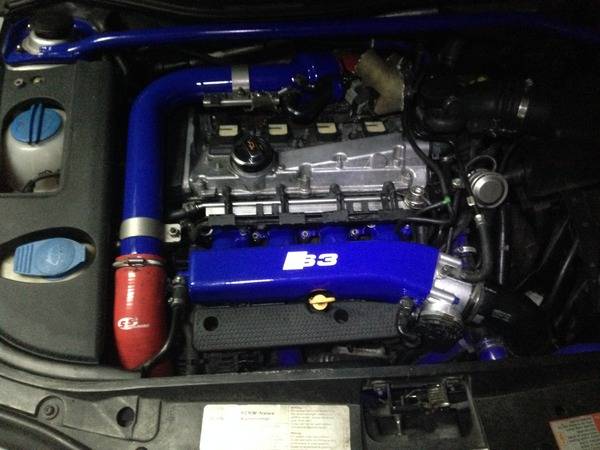

Et voila admission remontée et filtre essence changé
Demain madame va faire ces premiers tours de roue
Sinon quelqu'un sait comment changer la courroie alternateur car je vois pas trop

Magnifique se moteur on dirait qu il sort d usine
Madame va rouler avec une s3 flambant neuve
Félicitations ;)
merci romain demain je lui change la courroie et les bougies
