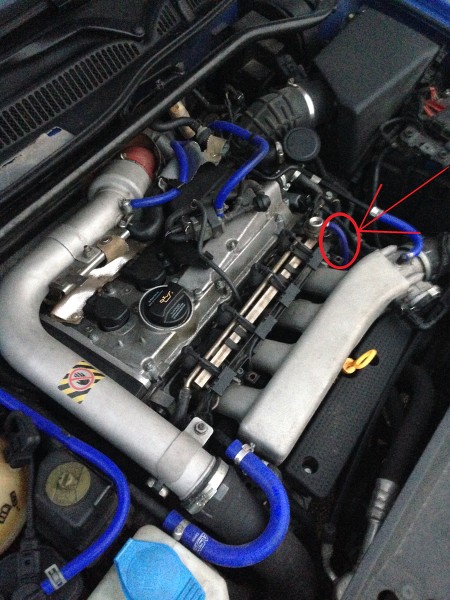

sinon je compte monter un mano de pression de turbo par contre je ne vois pas ou brancher le tuyau sur le moteur et qui va ensuite se prendre sur le mano
si vous avez des liens de mano
je pense monter un pression huile, température huile et pression turbo

Je te met une foto demain,c'est pas compliqué a faire

salut denis,
voici une photo avec l'emplacement de la durite a couper pour y mettre le T pour installer un mano pression de turbo
Il y en as chez prosportgauges.com sa coûte une 30aine d'euros
