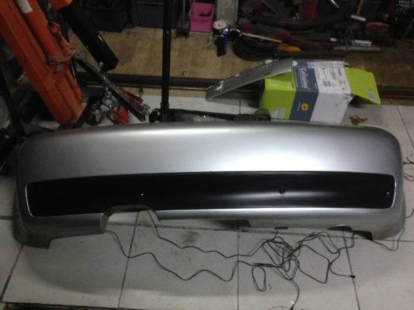

le pc AR repeind ainsi que la bande plastique du milieu en noir satiné comme le pc av, les capteurs du radar sont intégré

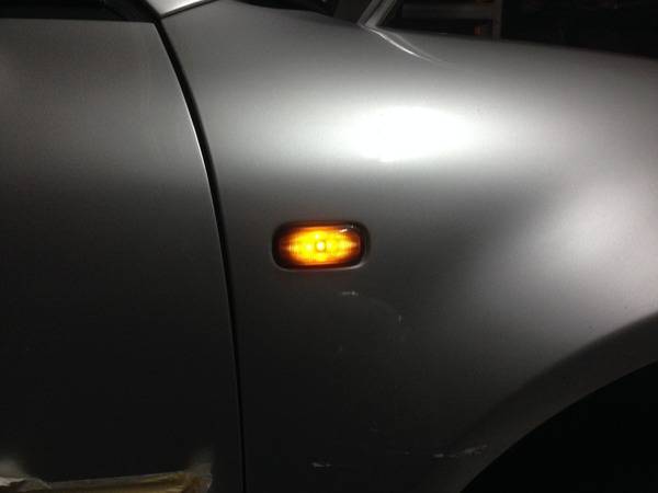

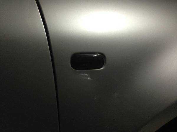

Leds répéteurs ailes avec répéteurs que je viens de teinter

Beau rendu les led dans les repetiteurs
