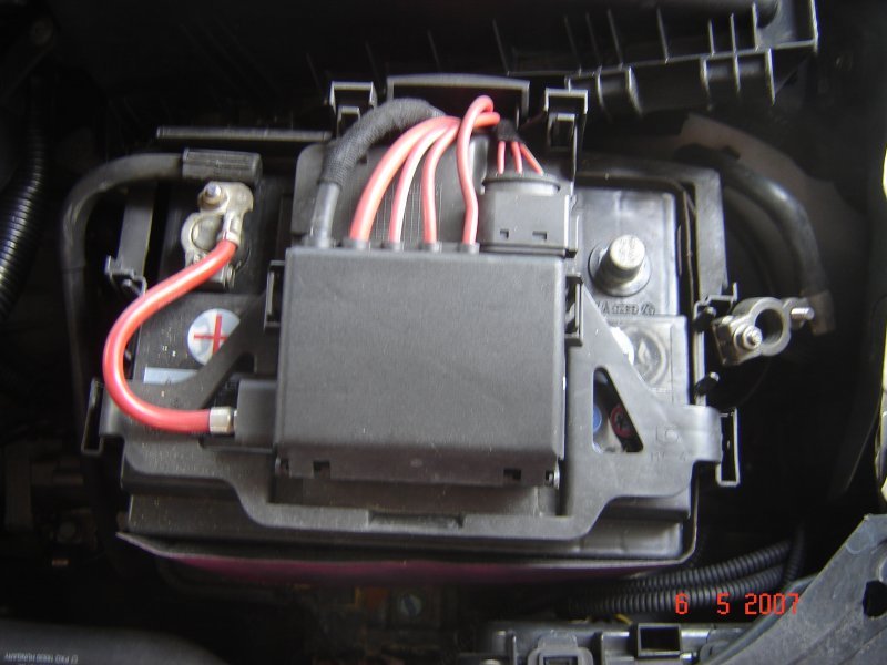

Et la j'ai la batterie qui vient de lâcher...
J'ai regardé 30 sec mais je vois pas comment virer le porte fusible
c'est ce type la : 1.%20Debrancher%20la%20batterie.JPG

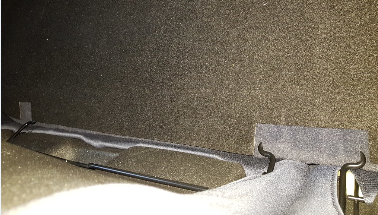

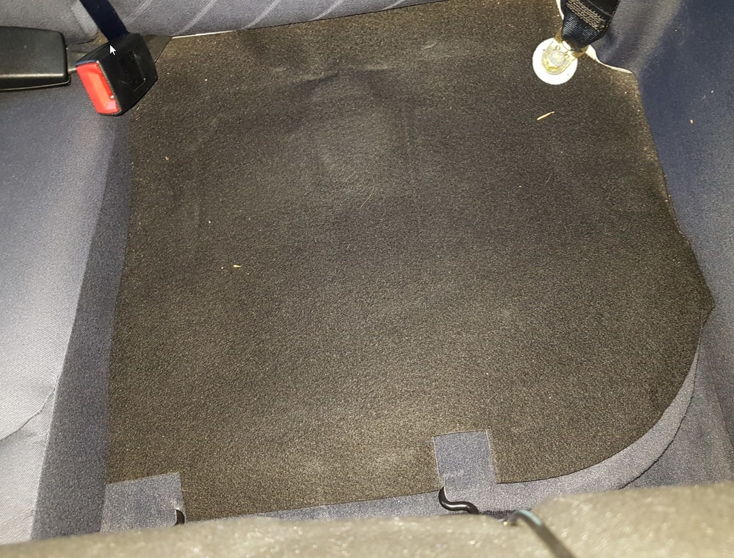

Suite  à leur intervention, je trouve la caisse plus bruyante dans les tours.
Est ce que cette moquette est pas remise à sa place dessous la moquette intérieure bleue  ?
Je viens de regarder sur la mienne et effectivement sur la tienne elle n'est pas correctement en place au niveau des charnières de l'assise.
Peux tu me faire une photo par hasard ? Merci bcp pour ton aide.
Ces ******* de chez audi pas foutu de faire ça correctement malgré les prix de dingues.
Je suis fou.
En gros le tissu noir doit passer sous la moquette bleu ?
