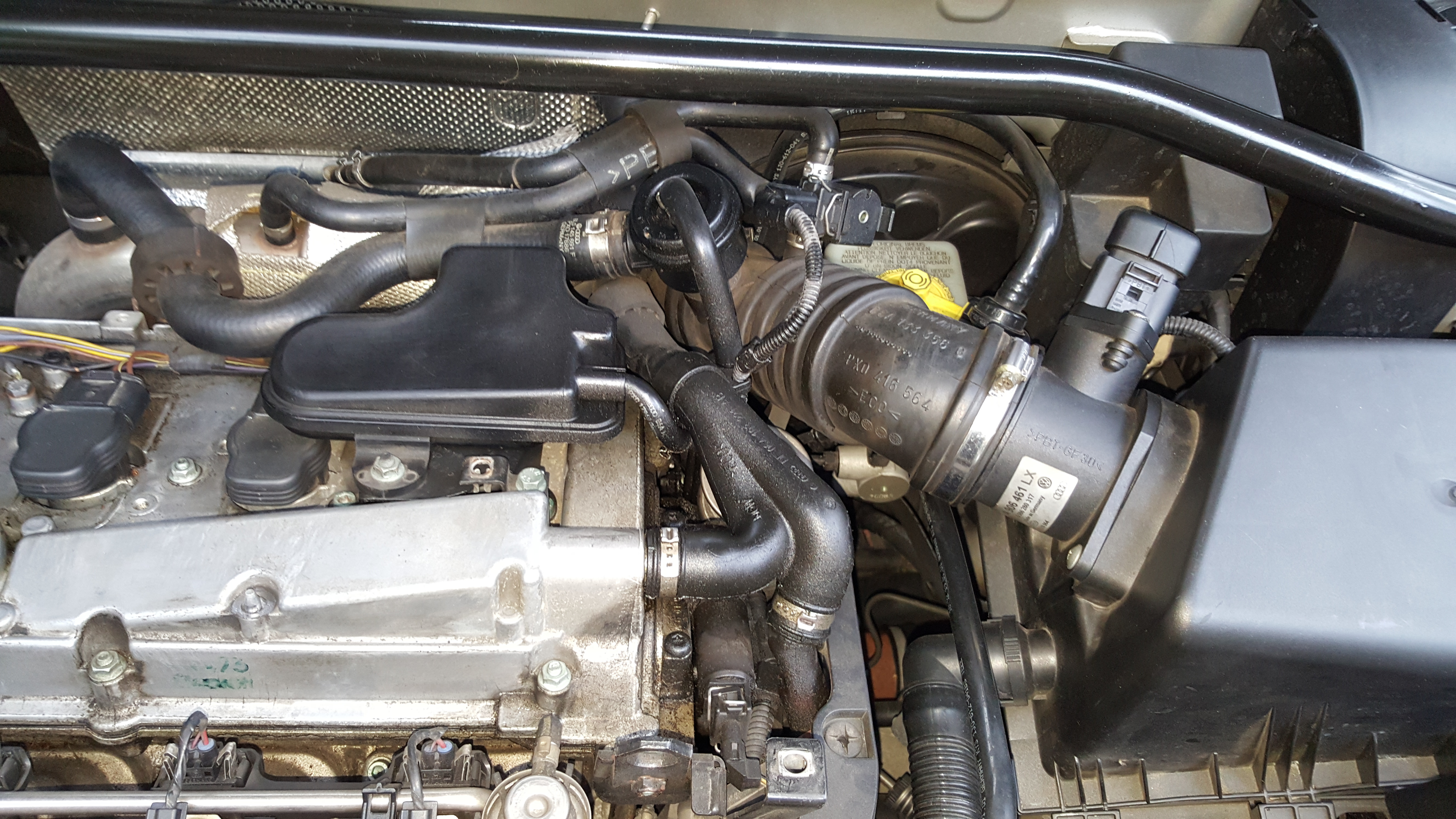

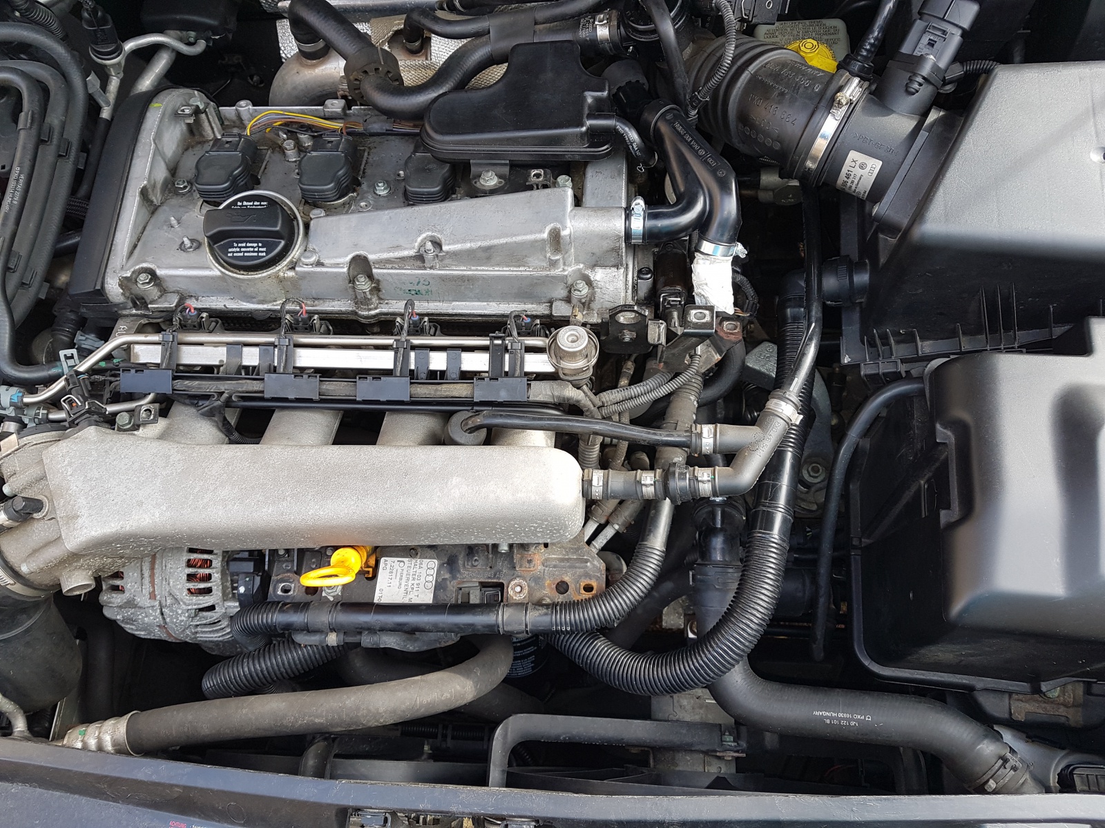

ouai je vais devoir aussi y passer, j'ai pas du tout regardé, mais bon avec les années et la reprog faudra y passer... le plus tôt sera le mieux...
Et aussi j'ai toujours ce doute entre les 2 durites admission venair que je dois changer aussi...
Bon commandé sur ebay 8€... On verra la tronche de la durite à réception...
et j'ai regardé cet aprem, la mienne est complètement percé à l'angle droit
c'est quoi comme serflex ? a usage unique non ? je met quoi pour remplacer comme serflex ?

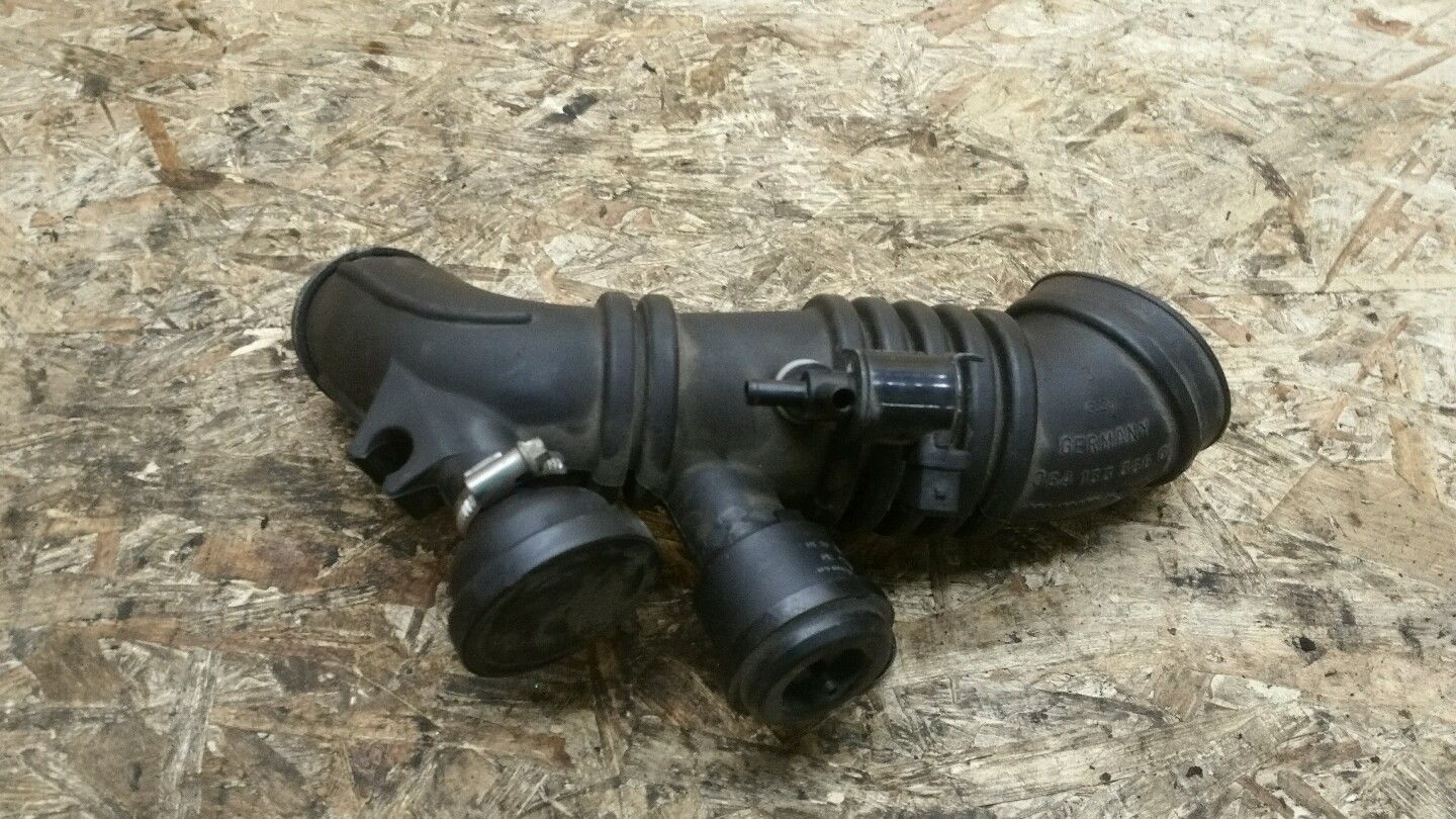

MA durite admission pour AUM c'est ça :
imag ebay demonté
ET mon moteur en dessous c'est la même non ?
ET donc ce modèle : http://www.venairsport.com/fr/audi/a3-typ-8l/kit-venair-600001050017
Ou celui ci : http://www.venairsport.com/fr/audi/a3-typ-8l/kit-venair-620001060038
Qu'en pensez vous ??
Pour les collier il faut ce genre : https://www.mecatechnic.com/fr-FR/colliers-100-inox-outillage-auto-colliers~OUT-KIT-COL-MET.htm#UC45615
Il faut voir le diamètre qu'il te faut.
Pour la durite d'admission je dirais que sur tes deux liens elle y va, il n'y a aucune différence et ton code moteur est précisé pour les deux durites.

Bon j'ai reçu la piece chinoise... impeccable estampillé VW dessus...
par contre j'ai forcé pour enlever les colliers a usage unique et comme un con j'ai pété une durite rigide en dessous...
Bordel http://www.ebay.de/sch/i.html?_from=R40&_trksid=p2050601.m570.l1313.TR0.TRC0.H0.TRS0&_nkw=06a103213af&_sacat=0
donc rebelote pour commander ce morceau... j'aurais du commander tout le kit :mur:

La durite toute en haut n'est pas la même sur tous les moteurs si je ne me goure pas.
Continue d'acheter chinois et tu auras le même résultat...
Le plastique c'est fantastique ! :lol: Sur mon ARZ, ce tuyau est en acier, et tant mieux ! :D Par contre, il n'a pas la même forme malheureusement...
Sinon, a priori, les liens que tu montres sont OK pour le AUM.

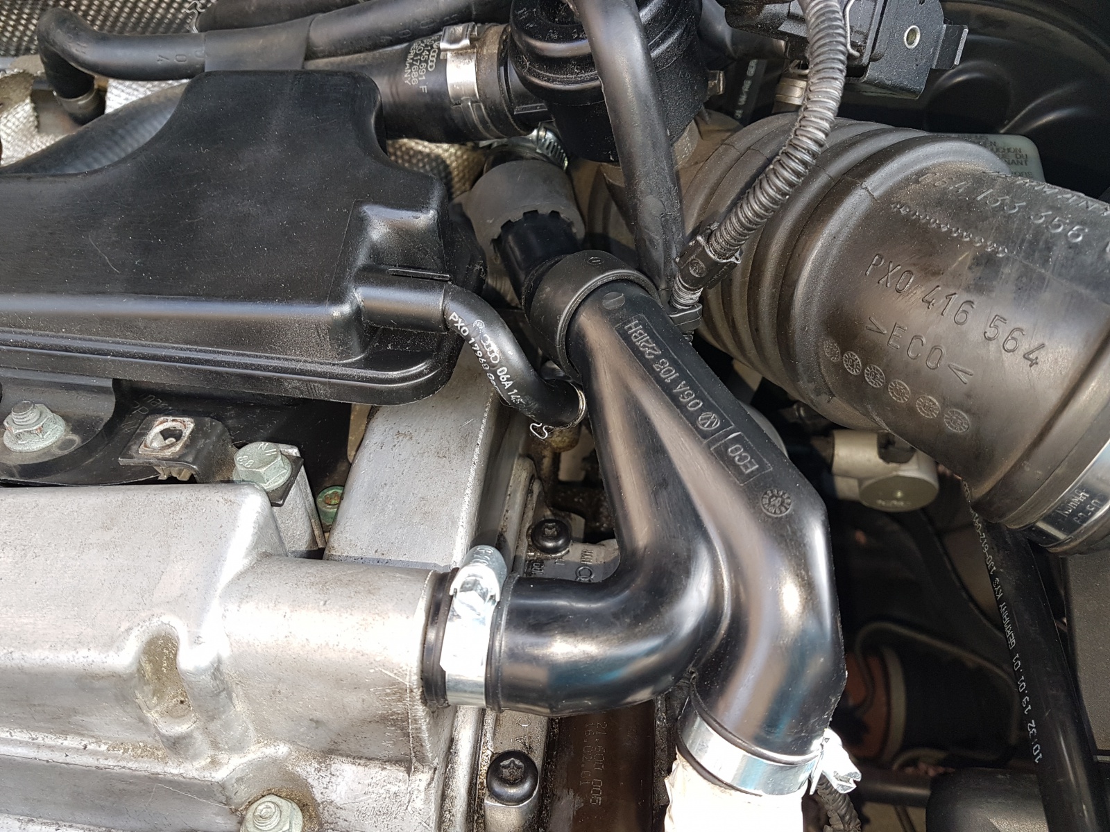

Hormis le fait que ce soit de la chinoiserie c'est le bon kit.

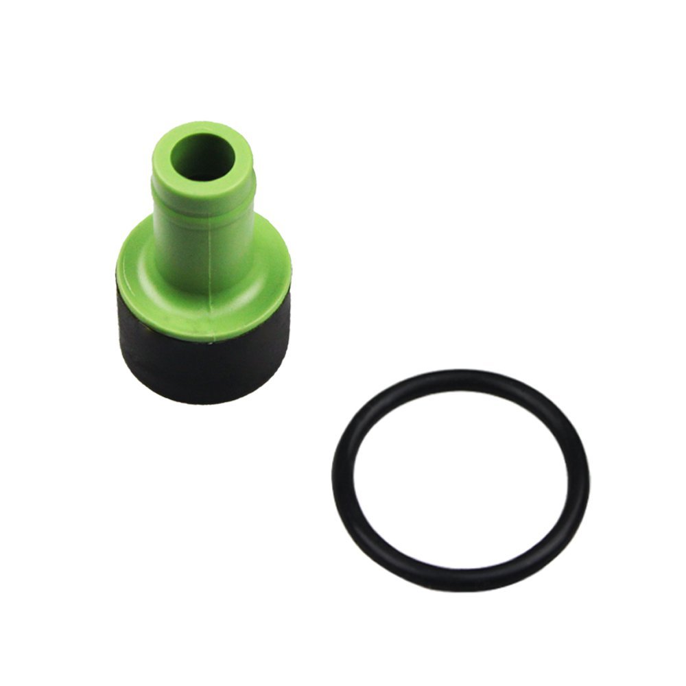

Par-contre il manque un joint torique vert sur la grosse durite coudée à 90° (avec le renfort métal).
D'ailleurs attention lors de la dépose de cette durite plastique, il faut y aller en douceur en tournant gentiment (c'est le joint torique qui la retient).
Sur l'AUQ de madame elle a pété au ras autour du renfort...Grosse galère pour sortir la douille métal et ça a foutu des morceaux de plastique partout dans le boitier reniflard. Pour les enlever et éviter qu'ils ne tombent dans le carter d'huile je les ai aspiré à travers une paille...
Effectivement, il vaut mieux changer tout le kit elles sont toutes cuites et poreuses.

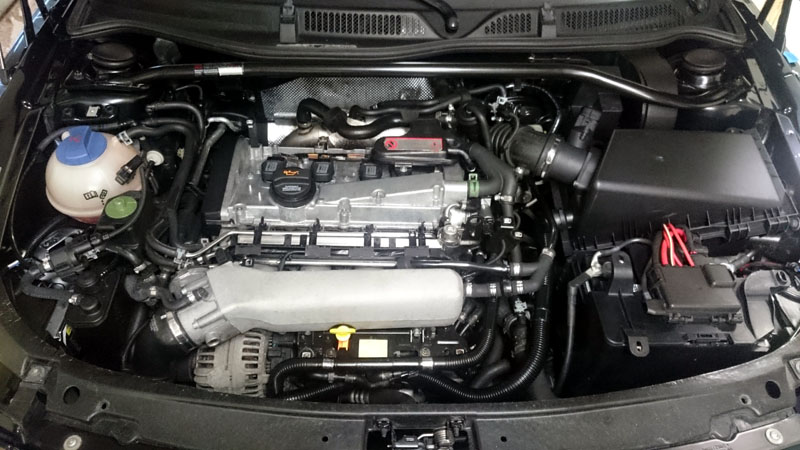

J'ai tout reçu et commencé à regarder par ou passer... C'est le grosse galère pour atteindre la partie en T :reflexion:
Il te faut passer par là:
Déposer le module complet de la N249 en faisant très attention aux deux durites plastique rigide qui casse comme du verre. Tu pourras d'ailleurs en profiter pour contrôler leur état. S'il y en a de cassé tu peux les remplacer par du tube en alu.
Déposer la jauge d'huile et son entonnoir.
Déposer ou déplacer les deux grosses durites d'air secondaire.
Pour celle du couvre culasse j'ai utilisé des colliers rapide de Golf 2 (en vert sur la photo...il en manque un, j'avais dû monter une durite à carburant en attendant de recevoir le tuyau plastique manquant):
Pour le reste j'ai utilisé des colliers standard:

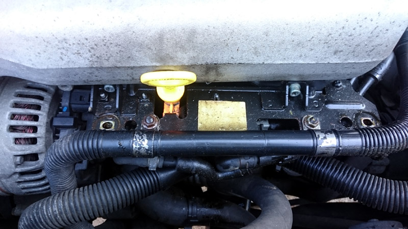

Remplacement des tuyaux de la N249 sur mon AJQ:
On donne la forme au tube alu en le chauffant...
Si tu ne fais pas ça dehors sous la pluie avec 0°C ça va :icon_biggrin:
Il ne faut pas être pressé, et faire ça au calme. Il n'y a rien d'insurmontable juste les colliers chiants à faire sauter quand tu n'as pas la pince pour et le coude de reniflard à retirer avec délicatesse.
Une fois la mission accomplie, il y a tout à y gagner...

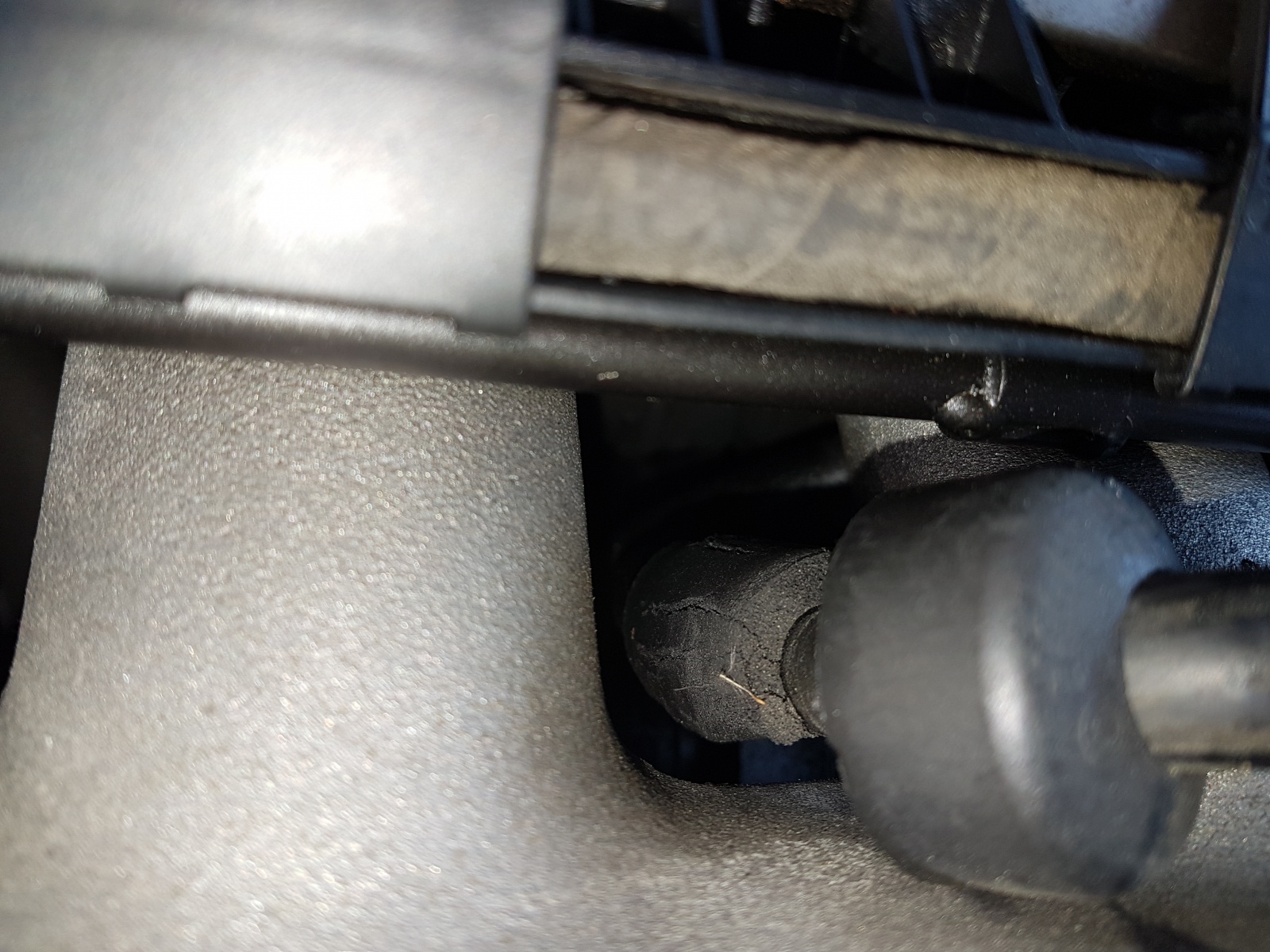

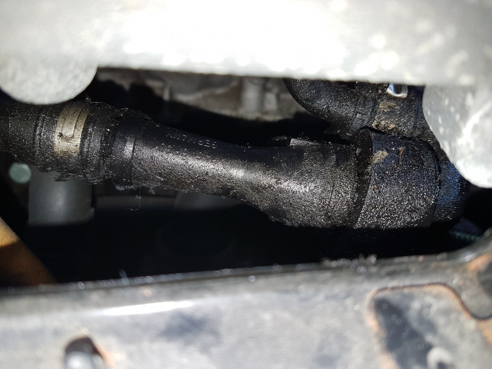

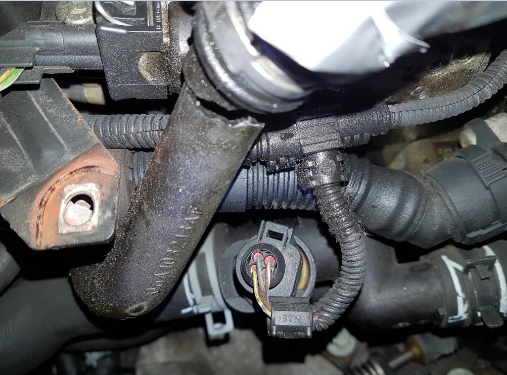

Bon j'y ai regardé... quelle galère et j'ai une durite percée encore après en plus...
voir mes photos désolé mais pour aller prendre une photo c'est bien galère :
Cette partie est fendu aussi :
C'est relié aussi à ici :

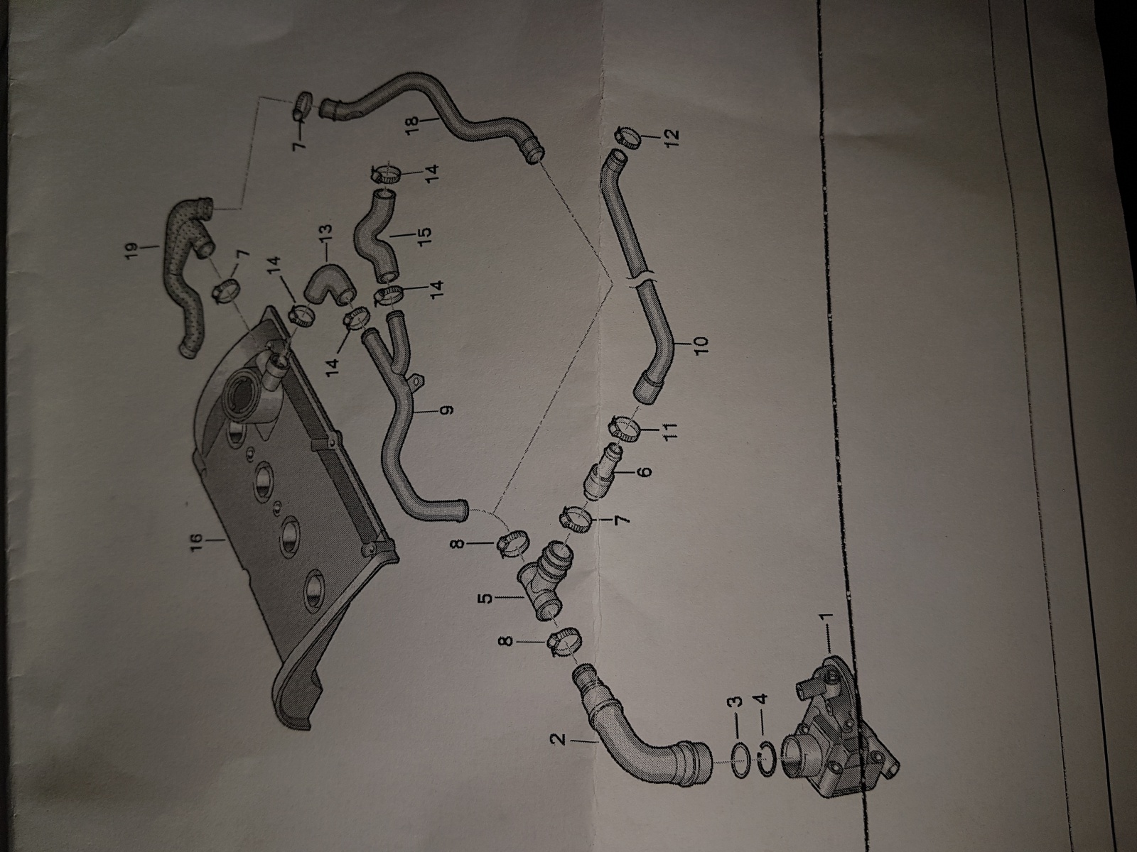

D'après etka ça correspondrai à ça : mais j'ai un doute... :
Donc voila le etka :
http://fr.realoem.me/Audi/RDW/A3/2001/209/R/1/103/103085
La partie pourrie en photo elle correspond à quel morceau ? le 10 ?? A priori j'ai pas le 9/ 13 /15 sur mon aum si ??

1-133-29 (sur ETKA A3 8L) :
Si j'ai bien compris ce que tu cherche c'est du côté de 25A (06A133782D) ou 29A (06A133784P).
Ah oui http://fr.realoem.me/Audi/RDW/A3/2001/209/R/1/133/133029
Ca a l'air d'être ça : 22 23 et c'est la 24 qui est fendu et la 24 est connecté directement sur le 6 de ce schéma : http://img11.hostingpics.net/pics/42891992la.jpg
Le problème c'est que c'est tellement crado que je saurais pas dire si les 3 sont HS, je suis sur pour le 24
Edit : bon j'en sais rien en tapant les ref de la 24 ça correspond pas...
Je crois que je vais rien pouvoir faire comme ça. Je vais aller au garage, il démontera et regardera ce qui est HS.
Gg mr Boin
Les pièces 22/23, c'est le circuit de dépression
La durite bien grasse sur la photo est aussi une durite de dépression. C'est généralement la numéro 4 de ton schéma de reniflard qui fou de l'huile partout.
La planche ETKA que Jr a sorti est justement celle des durites de dépression. Par contre le repère 25A est un tuyau plastique.

Bon je vais retenter, la plaque avec la n249 dessous pour la démonter il faut que je vire les 2 attaches rapides sur les durites qui sortent sous la plaque à droite (entouré en rouge ?) ? Après les 2 boulons sur la plaques dont un qui à cassé net car rouillé, et ensuite les 2 BTR sur la pipe d’admission ?
Ensuite ouai un bon coup de nettoyage. Et je verrais enfin la tronche de celle qui est percé au dessus du clapet ?
La 4 c'est sur quel schéma que tu parles touco ?
Et les tiges alu tu les as acheté ou au cas ou les miennes sont pourries ?
Merci à vous
Oui c'est bien à cet endroit qu'il faut débrancher les deux durites.
Les deux boulons pour le tuyau d'air secondaire, les deux BTR, et sous la plaque tu as un connecteur à débrancher + une petite durite de dépression qui va sur la pipe d'admission (avant de faire sauter son collier, voit si tu n'arrives pas à la débrancher en tirant et en tournant).

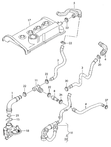

La durite de reniflard n°4 de ce schéma:
C'est elle qui lâche généralement...

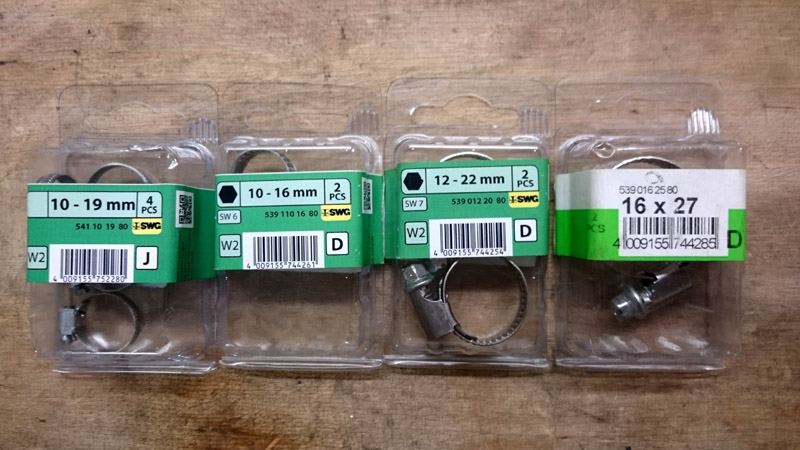

Tu as trouvé ce qu'il faut en colliers ?

4/ collier j'en ai pris 8 en 28mm chez brico, et j'ai commandé ça https://www.amazon.fr/KS-Tools-970-0070-Assortiment-Colliers/dp/B00FRDJBPU/ref=sr_1_14?ie=UTF8&qid=1487717593&sr=8-14&keywords=collier+ks+tools a voir si les tailles petites vont par ex pour les durites de la 289...
5 / c'est du scotch parce que j'ai changé la partie en Y et pas encore la suite étant désespéré et en pleine dépression... et vu que j'avais cassé la durite cassante en forme de vague en dessous du collier j'ai mis ça en attendant tes bons conseils le temps de rentrer la bagnole dans son garage. :moto:
Oui pourquoi il à quoi mon cache batterie ? :nixweiss:
Merki
2/ Oui elle n'est pas très longue, environ 15cm et 12mm de diamètre. C'estr bien elle qui va sur le clapet anti-retour. Tu l'as dans ton kit normalement.
4/ Pas facile de trouver des colliers de qualité en France à prix correcte. Je suis pas fan de la conception de ceux que tu as trouvé, plutôt fragiles. D'origine c'est du "NORMA", je crois qu'on en trouve chez Norauto et AD mais ça vaut de l'or.
En Allemagne et Luxembourg j'arrive a en trouver d'une qualité et conception identique aux "NORMA" distribué par swg.de à bon prix.
Ils font aussi deux version "mini", collier un peu moins large que la version normale, en taille 7-11mm (pratique pour les petites durites de dépression) et 10-19mm.
