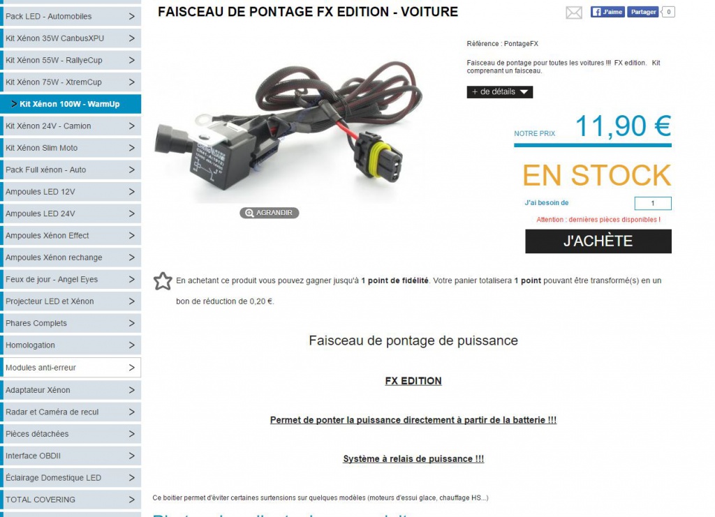

Là j'ai réssayé ça marche et pas de souci d'essuie glace ... bizzare
Pourquoi pas, le faite de rajouter un résistance peut régler le problème. Sur les Mini xenon à 20€, il y a l’électronique qui permet les d’éviter les surtension à l'allumage, contrairement a beaucoup de ballast gros modèle comme tu as acheté.
Après dire que c'est du made in china, c'est vrai comme tout les xenon de seconde monde, sauf que certain préfère mettre de prix dans un kit achète en France mais qui vient lui même de china, des mêmes usines que les kit à 20€ :D
après la qualité des composants et/ou du cahier des charges de fabrication peux justifier les prix (mais pas toujours ^^)
Pour ton lien replay je ne pense pas : ils parlent de feux diurnes (les bandes de led si je ne me trompe pas) donc pas sur que ce soit bon pour les xénons
Ce sont des résistances de puissance. Leur rôle est de simuler une ampoule standard par sa consommation, pour leurrer l'indicateur d'ampoule grillée

Ca me semble être un relais qui alimente les xenon directement depuis la batterie, et deux résistances de puissance pour leurrer l'odb. Très cher pour le peu de matériel nécessaire pour faire la même chose

A priori le soucis viendrait du fait que le kit demande beaucoup au démarrage et que la voiture ne comprend pas la demande.
Donc i faudrait que je prenne direct le jus à la batterie avec le type de faisceau de pontage comme vu au dessus.
Je vais commencer par tester le kit sur une batterie 12v en direct, voir si il fonctionne à chaque coup déjà.
