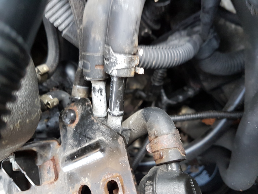

Impossible de virer les 2 colliers qui arrivent sur la n249. J'y ai passé une heure et j'y arrive pas... merci audi pour les colliers inamovibles. c'etait trop dur de mettre une vis
Et en plus j'ai fini par pété le puit de jauge rahhhhhhhhhhhhhhhhhhhhhhhhhhhhhhhh
Ah oui, le puit de la jauge casse comme du verre... Dès qu il s agit de bricoler à proximité de celui ci en general on y a droit ^^
Bah j'ai fait le mongol, j'ai oublié de le sortir de son encoche en tirant la plaque de la 249... bon je m'en sors bien j'ai réussi à sortir le bas proprement...
c'est commandé ça arrive demain avec la durite que j'avais pas
ce qui me fais chier c'est les colliers ::
Normalement avec une pince tu arrives à les sortir les colliers, j'y suis arrivé quand j'ai sorti la N249 pour tout refaire son circuit dessous, qui comporte d'ailleurs les mêmes colliers. Après, si c'est juste pour décaler la plaque pour travailler sous la pipe d'admission, tu n'as pas besoin de sortir ces durites, tu enlèves juste la petite durite reliée à la pipe d'admission, et ça te permet de décaler la plaque de la N249 suffisamment. ;)
C'est faisable mais attention car ces 2 tuyaux plastiques sont très cassant...

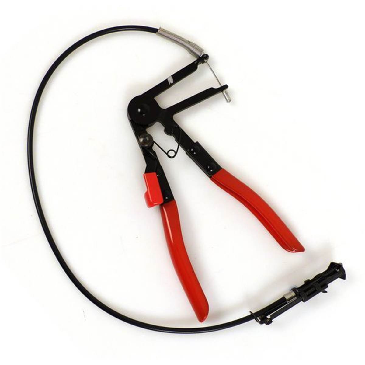

Voilà l'outils indispensable pour les colliers auto-serrants:
sans cette pince c'est trop galère !

Ah oui elle à l'air pas mal cette pince ^^
mais je l'ai pas ^^ je vais remonter le puit de jauge, mettre les 2 btr et go au garage pour soit lui emprunter une pince, soit le regarder monter mes 5 durites...
Même avec cette pince c'est galère parfois car dans des endroits exigus vu la longueur tu t'amuse à la mettre en place!

Au pire tu investis dans une pince chez Naruto ou autre ça coûte pas des milles et des cents et ça rend bien service.
Arretez de me faire faire des conneries ^^
Bon y'en a à norauto ? je trouve pas sur leur site...
Y'en a... Chinoise même pas une marque 50€... okay c bien...
On verra lundi au garage

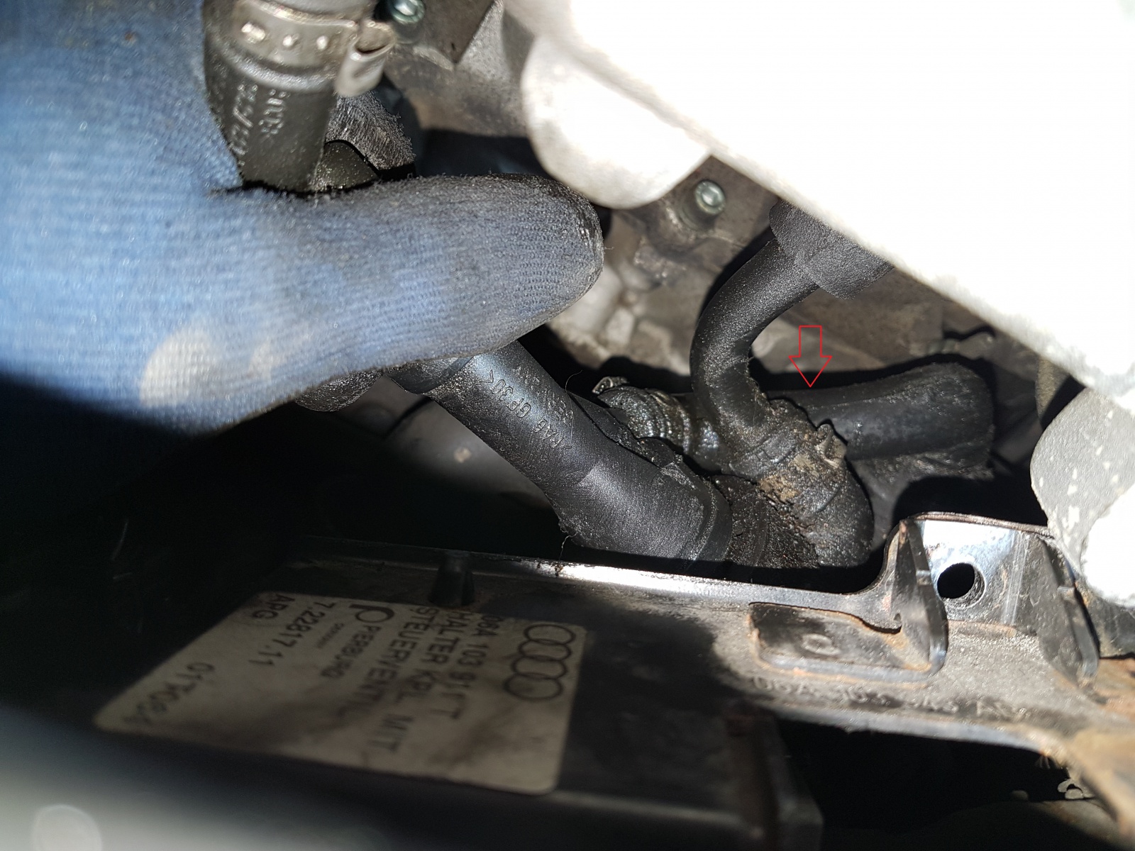

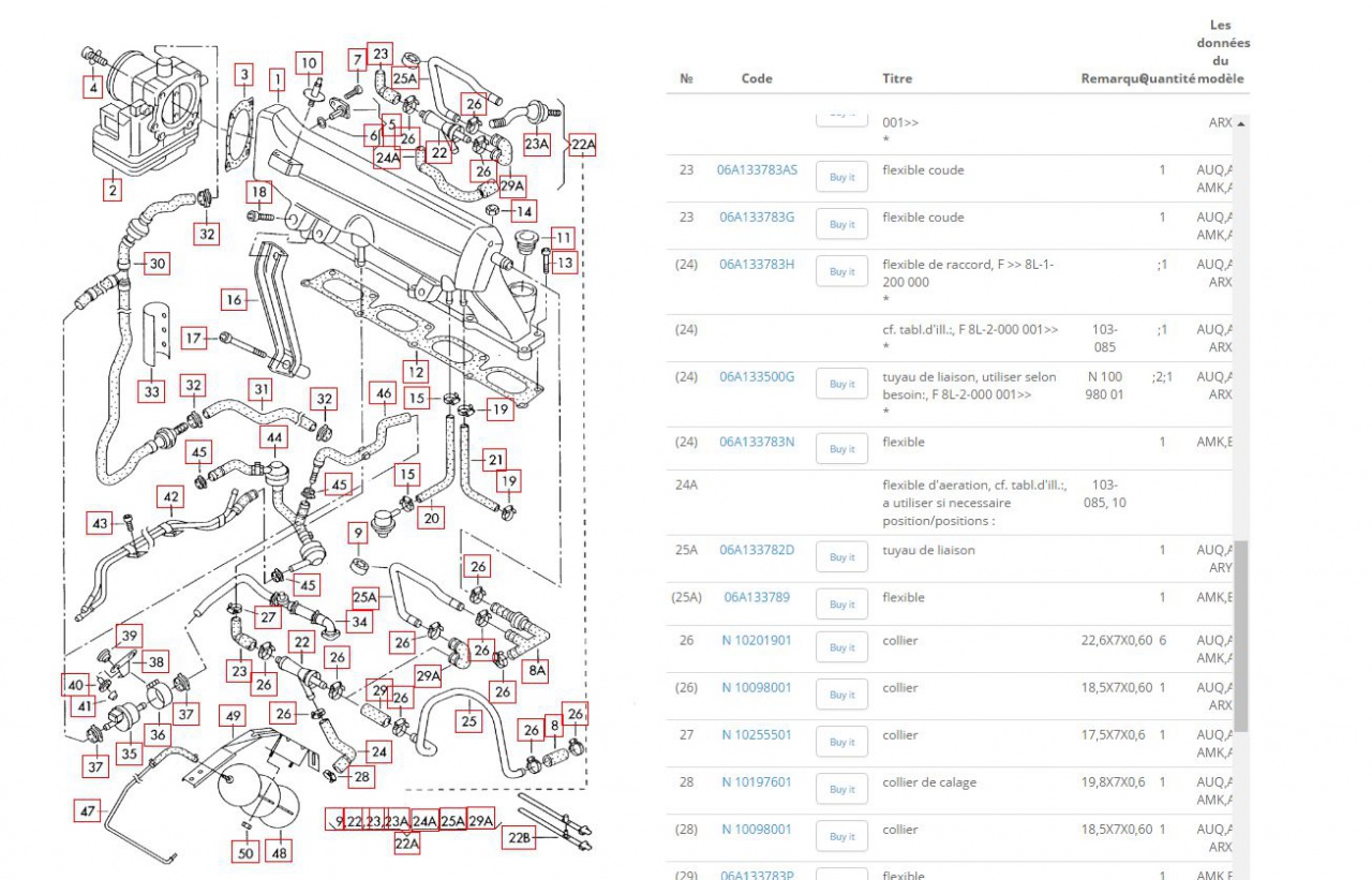

Coup d'oeil sur les durites... et la dernière que j'ai pris chez audi ne va pas...
il me faut celle la apriori : 06a 133 783 at Du moins le circuit ressemble à ça mais jusqu'au coude ensuite moi c'est différent./

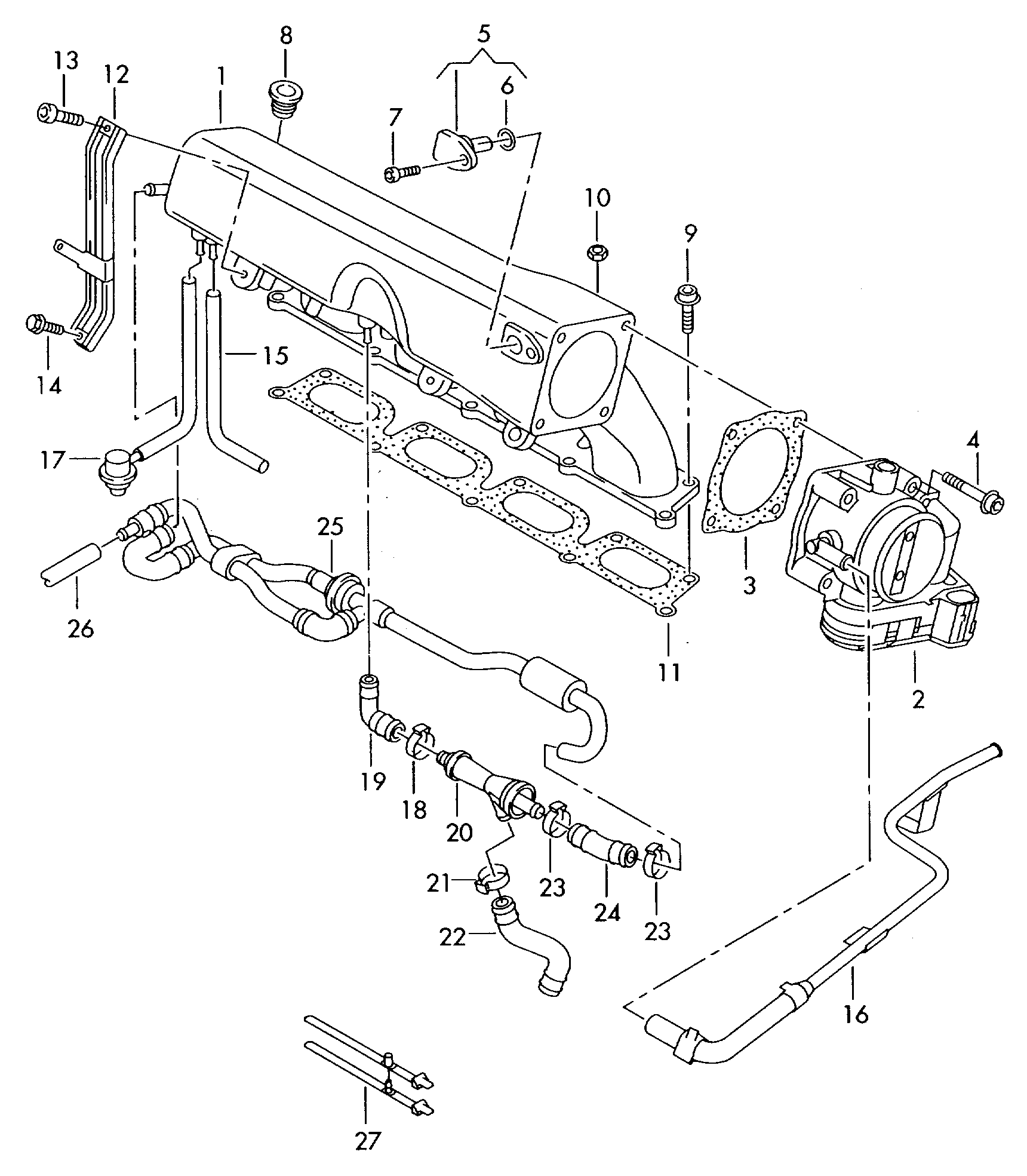

Donc a priori le 24 soit 06A133783H http://fr.realoem.me/Audi/RDW/A3/2001/209/R/1/133/133029#24A la dedans

Bon après passage en concess, mon magasinier préféré est aussi dépité que moi... Bon avec toutes les photos et schéma
ON a fini par tenté de commander la 06a133783at de ce schéma qui correspond pas à ma caisse... bref...

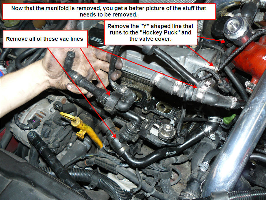

http://forums.vwvortex.com/showthread.php?4893472-DIY-Ultimate-SAI-N249-PCV-EVAP-Delete
Oui je pense ou un equivalent. c'est rigide a priori et moi c'est la durite qui va de ce truc au T avec sa soupape voir fleche rouge91111220170227154326.jpg

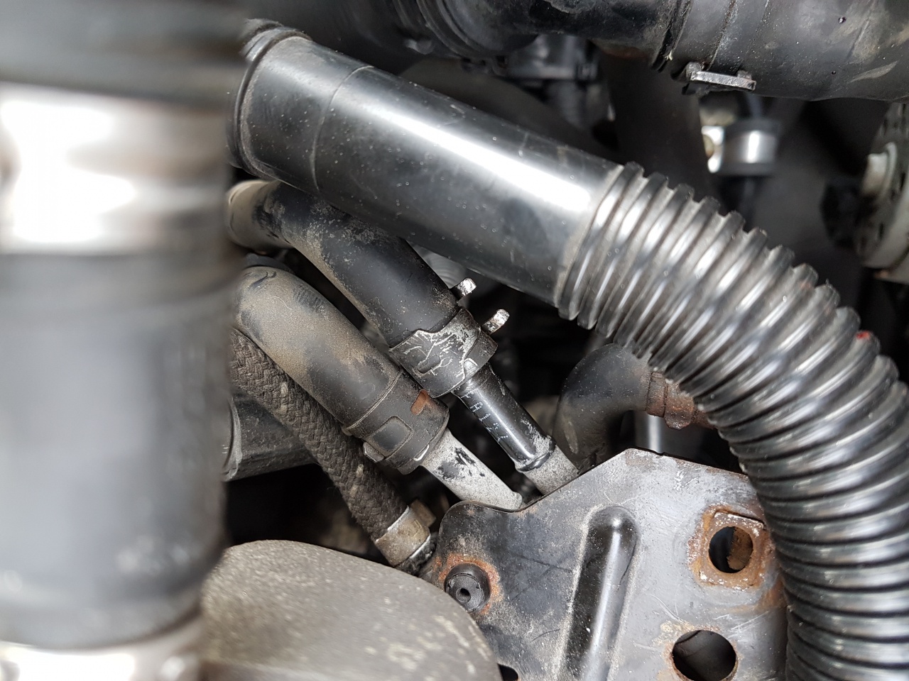

Et les p***** de durites de reniflard... donc voila mon circuit :
et la durite pourrie introuvable était donc la nowa du haut ^^
réf 06A133783H la 24 dans le schéma ci dessous :
Ref non dispo chez audi que j'ai remplacé par la : 06a133783at

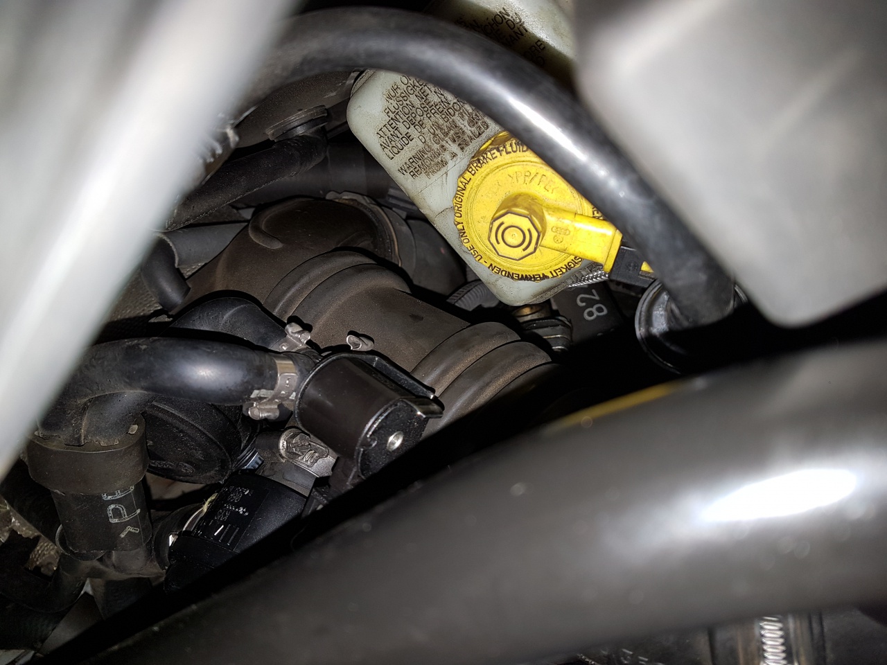

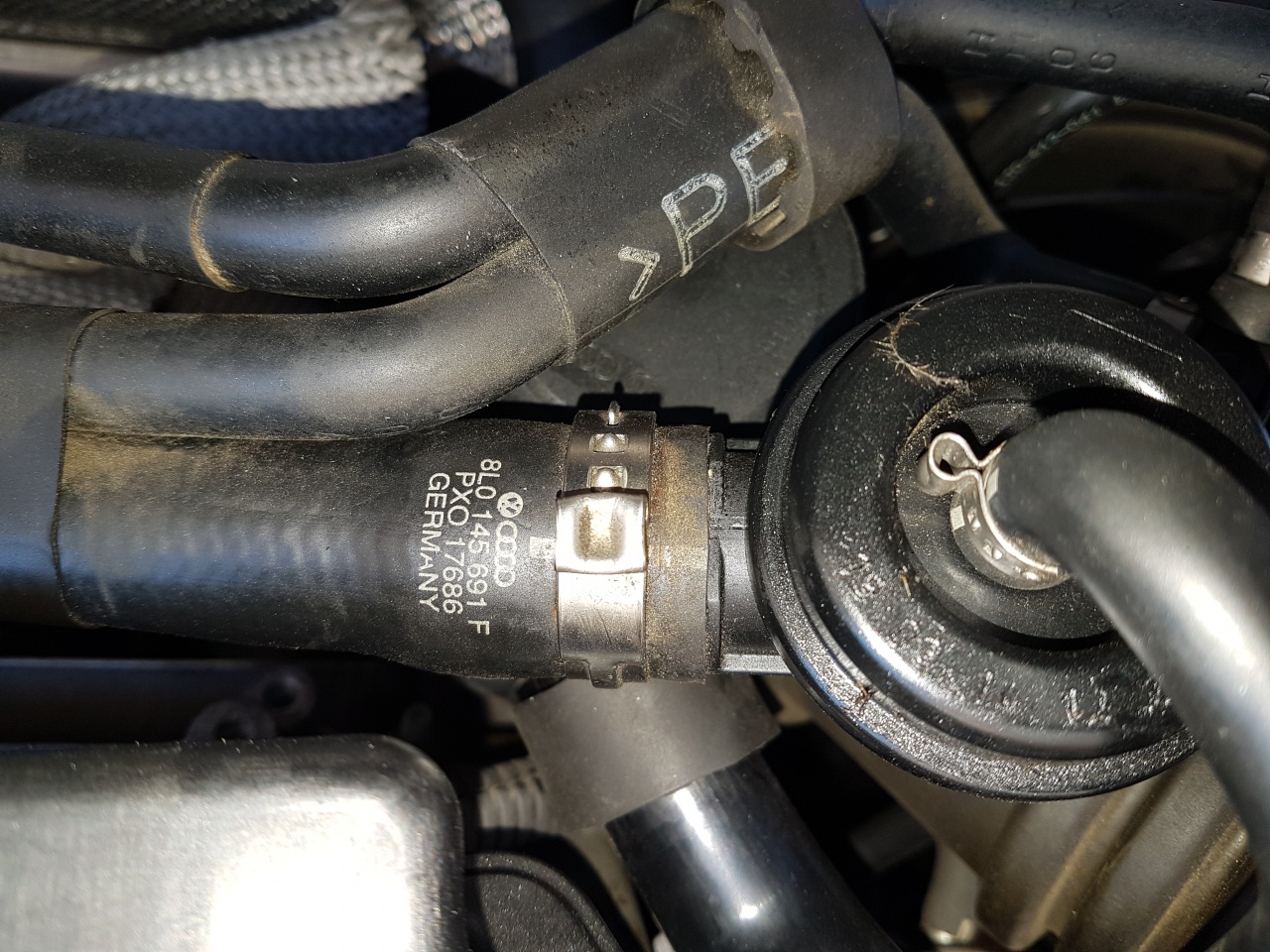

Petit question lorsque l'on remplace la N75 et La dumpValve, les colliers de serrage typiques Audi ( vous savez ceux qui sont merdiques à virer...) ensuite on les remplace par des colliers à vis, non ?
Parce qu j'avais fais changer avant ma reprog la n75 et DV et maintenant qu je regarde mon moteur après l'épisode des durites, je commence à me demander si y'a pas eu un souci...
Les colliers sur n75 et Dump me paraissent être ceux d'origine audi...
ET audi lorsqu'ils changent ces colliers ils remettent quoi ? du collier a vis ou les mêmes qu'en usine ?
Si on se débrouille bien on peut les réutiliser, mais les tiens paraissent neufs... Tu as fait changer la N75 chez Audi ?
Vu la couleur de la partie métallique de la N75, ça semble être une version récente. Pour la dump, sur la photo, on voit la date de fabrication, on dirait un 14 à la fin... Ça voudrait dire que ça a du être changé. ;)
