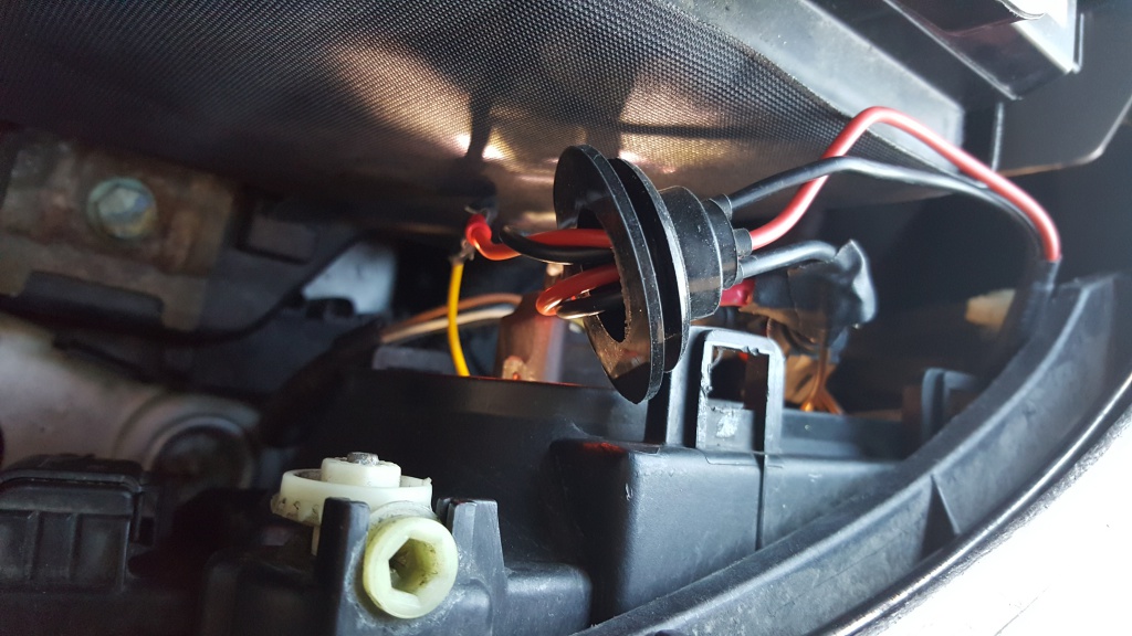

Après nettoyage et ressserage des cosses ( dont eclatage de celle en plastique au passage )
toujours pareil
donc j'ai tenté de mettre une ampoule du kit a 20 €
et apriori pas eu de nouveau bug...
Je vais bouffer j'irais tester après...
j'ai branché à l'arrache sans remettre le cache phare en attendant d'etre sur...
le kit anti erreur y'en a je crois dessus : enfin en tout cas sur les FX ya un petit boitier noir...
Pour le moment toujours ok... etais ce l'ampoule ???
wait and see
