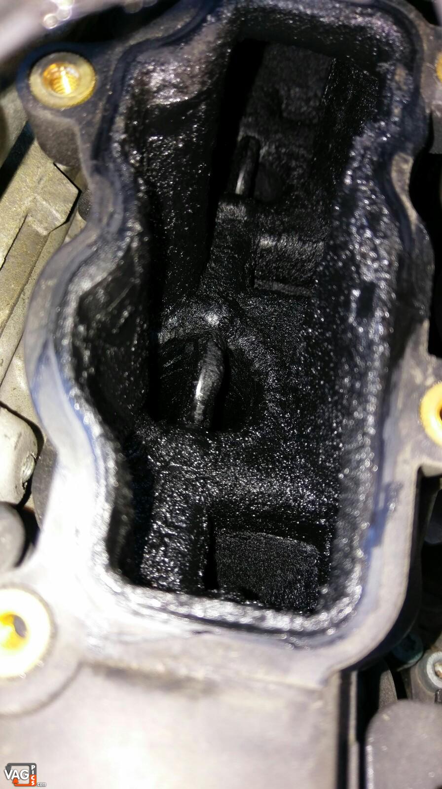

2°) il faut démonter les tubulures pour les nettoyer, décapefour, ou nettoyant frein, voir pour les possesseurs karcher à eau chaude.

Je suis plutôt agréablement surpris de constater qu'il n'y à pas beaucoup d'encrassement malgré les 145 000 km de ma voiture.
Juste ce tuyau qui part ou viens de la vanne EGR un peu plus encrassé.

Du coup j'ai juste démonté cette tubulure pour regardé l'état à l'intérieur:
État nikel à l'intérieur, encore une fois je suis étonné du peu d'encrassement pour un véhicule de presque 150 000 km! Surtout que j'ai fais 80% des 30 000 derniers Km avec des petits trajet urbain dans la circulation. Mais je fais souvent des trajets de 2/3h d'autoroute le weekend plus 1 fois tout les 15 jours environ je vais (le soir :ninja:) la "décrasser" 15/20min en montant dans les tours et avec des bonnes accélérations en pleine charges
Et l’intérieur de la vanne, pareil, état nikel, pas du tout de gras et juste une mini pellicule de suie.
Hier soir j'ai pulvérisé du Décap' Four dans la tubulure et j'ai tout rincé et nettoyé ce soir, elle est nikel pour être remonté demain!

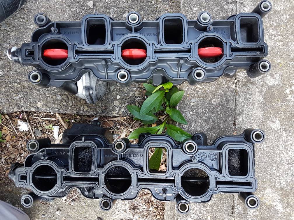

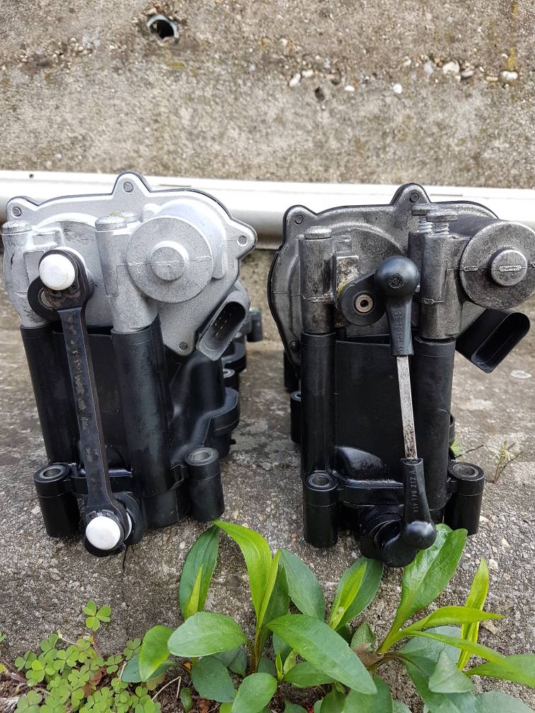

Bon voilà j'ai changer la tubulure complète.
Vous pouvez voir la difference entre avec les renforcés :25f348c7f7bad8eaf7d90d518565c723.jpg73d05f453d402fb4babef434219b2a24.jpg
Code défaut n'est pas réapparu après 600km en 3 jours.
Voilà bon courage à tous...

Bonjour à vous, déjà merci à stephcel26 pour avoir réalisé ce tuto, je voulais vous faire mon retour en sachant que mon A4 à 240000kms et que les tubulures étaient d'origine. Suivant ce forum depuis plus de 7 ans quand je l'ai acheté, j'avais 2 tubulures complète au garage depuis 2010 :icon_razz: (oui je suis prévoyant!) et j'attendais d'avoir le défaut, c'est chose faite! avec 6 bougies neuves, mais j'avais pas de défauts de ce coté là.
- Ne pas démonter la durite transparente/jaune qui va à la pompe à injection, le volet sort très bien, ça évite les galères de redémarrage que certains ont rencontrés et de rentrer de la merde dans la pompe.
- Concernant la patte du tuyau de LDR coté conducteur, plutôt que de démonter le tuyau (l'accès est vraiment galère), j'ai tordu un peu la patte au tournevis pour sortir le volet et je l'ai redressé une fois le nouveau volet en place (tournevis + petit coup de marteau car elle est épaisse) comme ça pas de perte de LDR.
Au démontage très peu d'encrassement pour le kilométrage, par contre contrairement à ce que j'ai pu lire, moi c'est le coté passager (Bank 1 si je ne me trompe pas) qui était le plus encrassé, même si mon défaut était sur le Bank 2 (servomoteur qui faisait du bruit, il avait du jeu).
Mais je ne serait que conseiller de changer les bloc complet comme ça c'est repartie pour 200000kms et pas de re-démontage dans 4 matins!
Car j'avais du jeu sur les biellettes (surtout coté passager) et les servo moteur sont fait d’engrenage en plastique... et ils avait du jeu comparé aux nouveaux moteurs,
Je ne sais pas pour vous, mais je trouve la voiture plus souple depuis le remplacement, surtout à bas régime?
