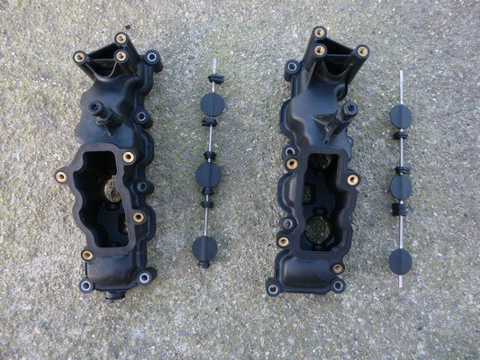

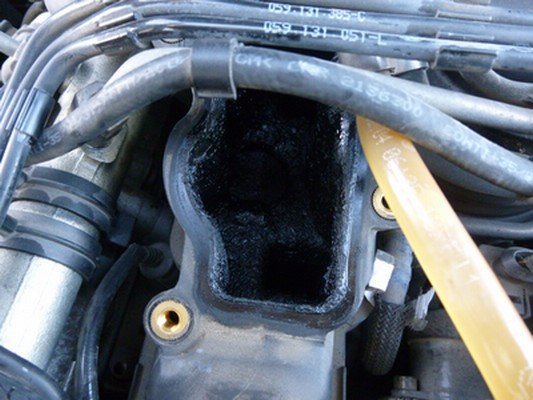

En suivant la procédure du tuto . Pas de difficulté majeure .. Gros nettoyage , prévoir bombe décap four !! Redémarrage du moteur après deux tours de clefs .
Merci à l'auteur du Tuto.

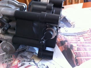

J'ai donc commencé par démonter le volet d'admission et les tubulures d'admission qui sont en plastique pour tout nettoyer.
Pas vraiment encrassés mais bon ça méritait quand même ! Je ne suis pas allé plus loin pour l'instant, car je me pose des questions :
j'ai remarqué que lorsque je démarre le moteur, le moteur du volet droit (face au moteur) qui tire la biellette (appelé apparemment "Ajutage d'aspiration chez Audi et corps papillon sur Oscaro) à l'air de fonctionner correctement, elle monte et descend qd je donne des coups d'accélérateur, par contre le gauche ( côté passager) reste bloqué en position haute (donc en position des clapets "ouverts"), mais redescend quand je coupe le moteur... (et le voyant est allumé quand il reste bloqué en haut, mais qd le voyant est éteint il redescend correctement en bas qd je mets des coups d'accélérateur...)
Je suspecte bien un léger jeu dans les biellettes, car celle du côté qui "merde" danse sur ses rotules qd le moteur est allumé, en position basse, mais je pense que mon problème principal vient du moteur qui tire les biellettes , non ?
Quelqu'un peut il me dire ce qu'il en pense et ce que je peux faire pour avancer sur mon pb ? Echanger les moteurs ?
Cet "ajutage d'aspiration" se démonte t'il pour voir ce qui pourrait le bloquer en position haute ?
Ou bien est ce à cause du jeu que le volet reste en position haute ?
