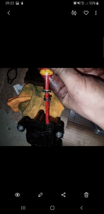

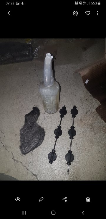

3h30 de démontage et de remontage. Le plus long est bien le décrassage. Prévoir des gants pour se protéger un minimum les mimines. Le nettoyant cheminée ZIP fonctionne bien. J'ai passé l'ensemble à l'essence puis à la soude. Un lustrage au WD-40 et le tour est joué.
Tous les supports des clapets étaient cassés en 2.
Par rapport au kit acheté, je n'ai pas pris les joints et la visserie. Je préférais remettre les originaux.
Au niveau de la fameuse patte qu'on doit tordre, cela facilité pas trop le dégagement du boisseau mais ça finit par arriver.

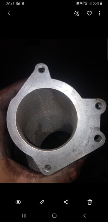

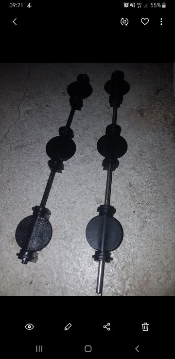

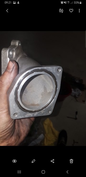

Bonsoir,
suite acquisition et vvérification de l'encrassement, en pièce jointe l'état des conduits d'admissions.
Je penses effectuer un nettoyage à l'hydrogene (Ou autre, si jamais des solutions dont je n'ai pas connaissances existes)
Qu'en pensez-vous ?
Nettoies d'abord au Decape four ou nettoyant moteur et quand tu n'arrive plus à faire partir après plusieurs nettoyages. Tu fais tremper en second temps dans de l'eau chaude avec du vinaigre n'hésites pas laisser tremper longtemps quitte à refaire un autre bain avec de la nouvelle eau chaude.
Utilise une brosse pour les jantes pour frotter.
Ensuite 1 la fin un coup de nettoyant moteur puis nettoyant freins. Tu peux prendre nettoyant frein de chez action avec le bouchon jaune.
Moi jai même nettoyer a l'eau savonneuse et j'ai frotté avec de la laine métallique vendue chez action.
Ca m'a pris beaucoup de temps mais je les ai rendu neuf.
Ne pas oublier de mettre une petite pointe de graisse lithium facom vendu en grand pot sur amazon pour 8 ou 9 euros dans tous les axes qui pourront être en mouvements.
Enfin ne pas hésiter à changer tous les joints silicones ou caoutchouc il existe des kits complets notamment sur autodoc.
A défaut mettre du lubrifiant silicone sur les joints.800745e5a45a683f71a7e0659c7e3006.jpg
