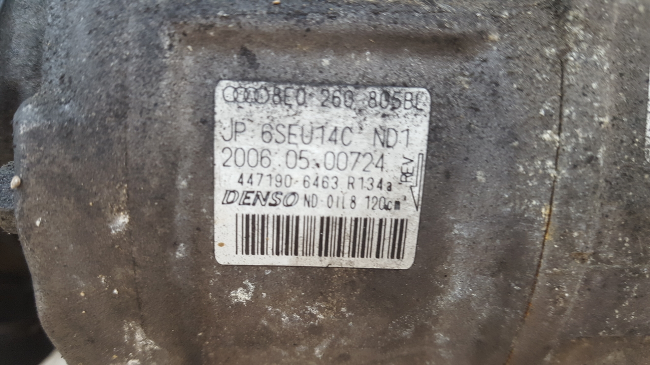

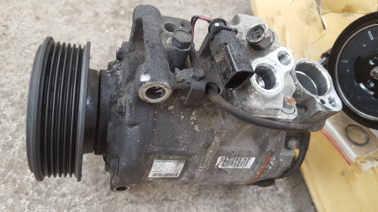

Compresseur sorti. Misère à faire. Plus une goutte d'huile dans le compresseur. Apparemment fait que je change le déshydrateur et le détendeur. Quelle quantité d'huile fait-il mettre? 120ml? -
[V6 3.0 TDI] - Remplacement courroie d'accessoires
Montanaa a répondu à un(e) sujet de ldldldld dans A4 B7 / A4 B7 Cabriolet - (2004 à 2007)
J'ai fini par extraire le compresseur. Plus du tout d'huile dedans. Effectivement je dois changer le sécheur et le détendeur. Au niveau de la quantité d'huile dans le neuf il n'y a que 20ml. Sur l'ancien il est écrit 120ml. Avant de remonter le compresseur je dois bien compléter en huile jusqu'à 120ml? -
