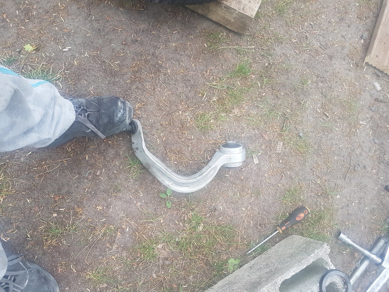

Bonjour pneu hiver également j'ai remplacer le bras inf arrière, j'ai contrôler l’alignement du bras inférieur av, les biellettes supérieur et de direction semblent ok,barre stab a un peu bouger, le berceau n'a pas l'air d'avoir bouger ou très peu. la cardan était en buté mais n'a visiblement pas souffert. Apres montage de la roue de secoure et essai routier ca tire un peu a droite, ca a du quand même légèrement le modifier la géométrie. Je vais libérer le berceau pour refaire un alignement et passage en géo pour voir si un simple réglage résous le problème -
Bonjour, suite a une glissade hier sur un rond point j'ai percuter la roue av droite et légèrement l'arriere. De ce que j'ai vue le bras arr est plié presque en 2. Pour ceux qui on l’expérience de ce genre de situation, que faut t'il absolument remplacer dans ce genre de cas et comment vérifier l'état du reste ? j'ai remplacé il y a 10000km tous les bras !!! Merci et attenteion avec le retour de la pluie
