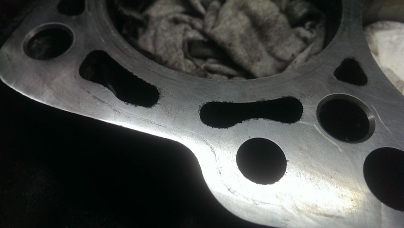

la lame a été passé au préalable mais il reste des traces, apres je ne sais pas si sa pause problème !! -
rodage soupape sur bkd intérêt ?
florian77270 a répondu à un(e) sujet de florian77270 dans A3 8P / A3 8PA Sportback / A3 Cabriolet - (2004 à 2012)
hello, je dois nettoyer plus ou c'est suffisant pour le plan de joint ? j'ai passé au 2000 pendant 10 mn je n'avais pas plus gros mais il reste de petite traces merci -
