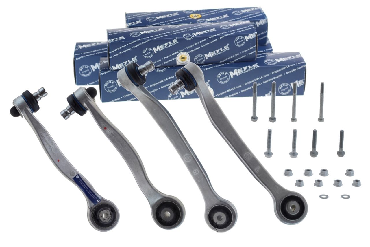

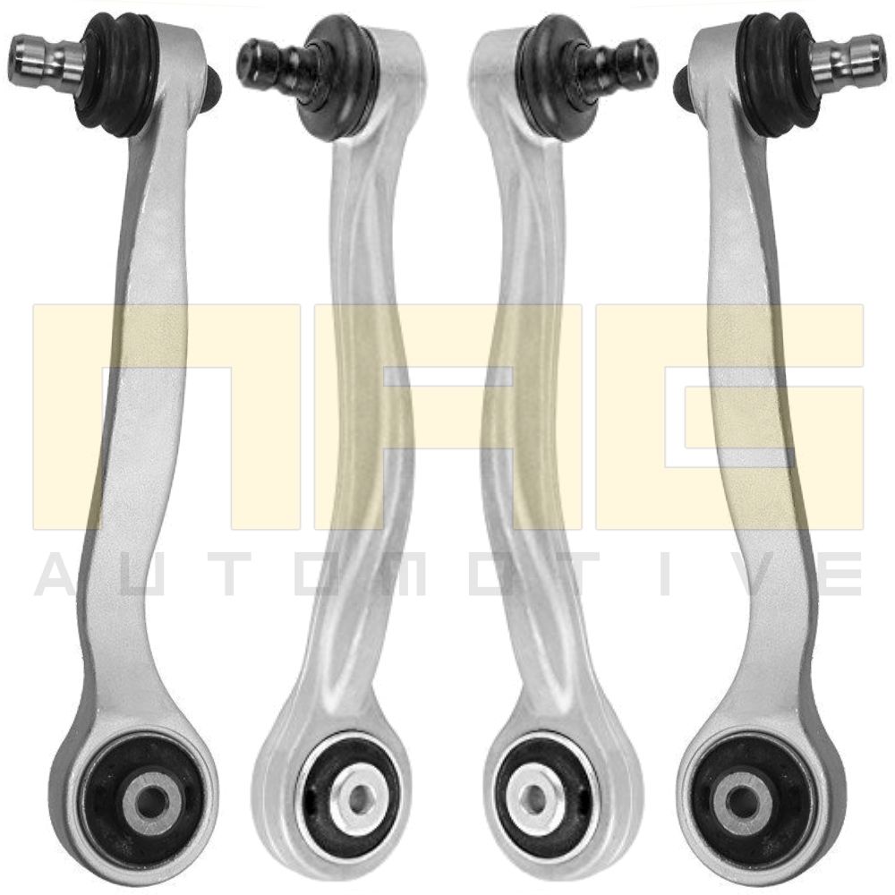

Petite question en passant,pour les bras de suspension supérieur vous avez une marque référencée ou peu importe?
Je viens de découvrir qu'il faut que je change les 4 à l'avant, les joints sont percés! :mur: mais bon j'approche les 175000 donc peut être normal aussi.
Je les ai trouvé sur la bay à 78€ ICI
  • Réponses 645
Vache bonjour l'écart de prix! :reflexion:
Hello,
Meyle est ce qu'il se fait de mieux, donc le prix s'en ressent.
La qualité OEM à moins cher, c' est Lemforder (fournisseur VAG) mais ce fabricant ne vend qu' à l' unité donc plus cher que le kit Meyle. <_<
Ok oui j'ai vu pour le kit complet, mais d'après ce que je vois je n'ai pas besoin de tout ça!
Je cherche juste les 4 pièces que j'ai montré + la visserie bien sûr.
Je vais regarder pour Lemforder.
Alors autre demande, certaines pièces sont vissées et d'autres non, lesquelles sont les bonnes?
Désolé pour la taille des photos

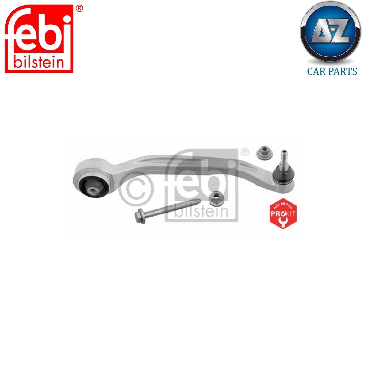

Surtout, évites d' acheter du Febi sauf si tu veux recommencer l' opé dans 50 kkms !!! ;)
ok merci pour les infos.
A la vue de toutes les infos je partirai sur ça :
J’espère que tu ne va pas galérer pour démonter les vis de 110 mm qui tiennent les rotules des bras supérieur !!!. Ils y en a plus d'un qui ont galérer et j'en fait parti. Petit conseil, remontent les avec de la graisse au cuivre pour plu-tard. si les vis partent bien ça se fait bien sinon c'est le bordel, j'avais du tout déposer et percer les vis. Bon courage.

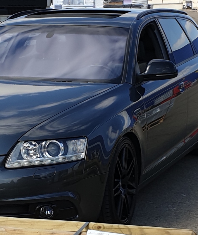

Et bien un toit ouvrant changé, car un petit guide s'était cassé et autant je pouvais ouvrir le toit , autant je ne pouvais plus le fermer...embêtant !!! Je rappelle j'habite dans le Nord du Sud ^^
Je n'ai toujours pas changé mes verrins de coffres ne sachant toujours pas quelle bonne version choisir. (cf mon message au-dessus)
Par contre j'ai accentué le côté  Black de ma belle... certains aimeront d'autres non, mais elle me plait comme ça AP-Smiles_u1F609.png

Donc c'est bon, tu as réussi a réparer le toit ouvrant.
Sinon, les jantes noires... Tu essaye de passer inaperçu la nuit? Parce que là il faut peindre les phares aussi... 😂
Pareil, mais c'est perso bien sûr.
Sinon, pour tes vérins, choisis la tranquillité et prends chez Audi. Si c'est comme pour les berlines, beaucoup ont pris sur des sites annexes et malgré les bonnes références, le résultat n'a pas l'air d'être correct.

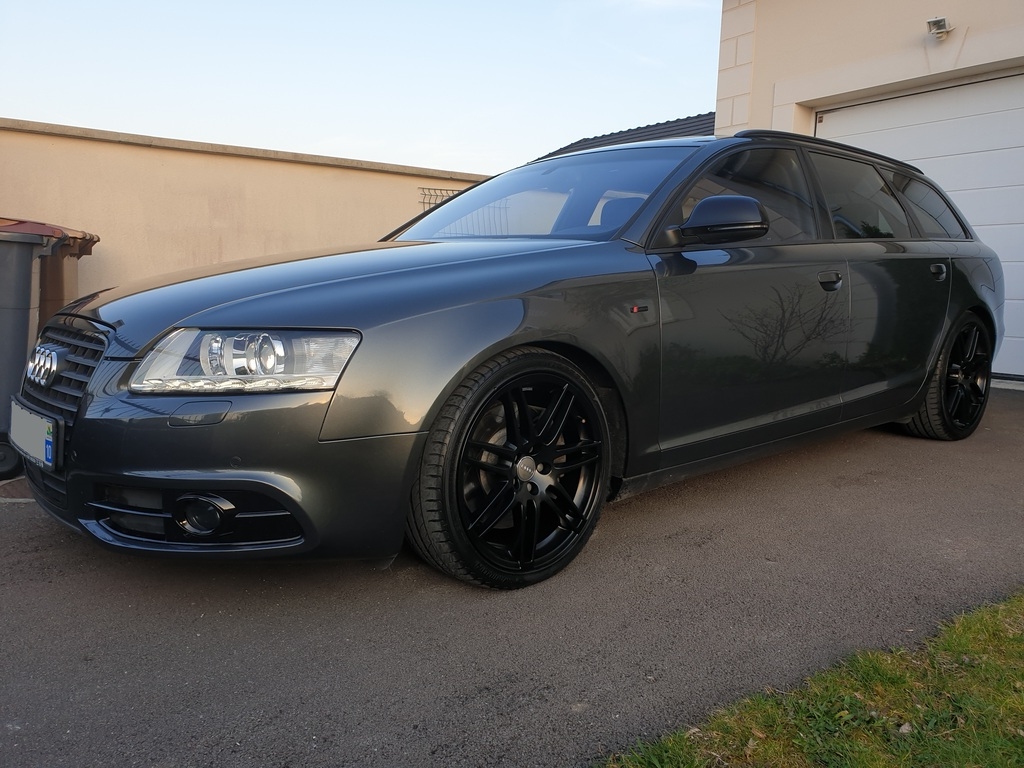

Pour les Jantes en fait il fallait que je les refasse, car par endroit elles étaient tellement érodées, Alu d'origine... plus de peinture, plus rien...+ quelques malheureux trottoirs...
Au garage en discutant de la couleur ( entre le noir et gris alu d'origine) le gars m'a dit que c'était plus facile pour lui de les refaire en noire car pas le même procédé (on parle ici de Thermolaquage) et beaucoup plus de tenue dans le temps...
Donc sablage complète et poudre à chaud et hop voilà le résultat.
J'avais le choix certes mais ce petit look la rend plus agressive et j'aime bien donc voilà, je suis assez content du résultat.
Faudra revoir sans doute maintenant la partie disque et étrier qui se voient beaucoup plus maintenant.

Et du coup pour les étriers et moyeu de disque, vous verriez ça comment? niveau couleur?
Modifié par Freeze
Moi j'adhère plutôt bien aux jantes noires, et effectivement  il faudrait que tu trouves des caches-moyeux en noir pour bien finir la modif.
Quant à tes étriers, bah le noir semble le plus approprié :AP-Smiles_20:sinon un gris d'une couleur proche de celui de ta carroserie. SI tu les passes en rouge, ils vont beaucoup ressortir, et je suis pas convaincu du rendu...
étriers gris clair, ça ressortira bien en étant classe.
Le rouge ne va pas à nos A6 à moins de s'appeler RS6 et encore...
Qaunt au noir, ça ou rien le résultat sera identique.... :)
Je ne voulais pas l'écrire aussi directement pour le rouge, mais c'est bien le fond de ma pensée.
Pour les étriers en noir, tout dépend de l'effet recherché: s'ils sont noir laqués (ie comme les jantes), ils ne vont pas ressortir mais quand on se penche dessus on constate la finition. C'est un peu comme avoir des plastiques haut de gamme en bas de planche de bord: on ne les voit pas, on ne les touche jamais mais on est super content d'avoir ça sur nos A6 ;p
Pour les étriers : en jaune ? ça va bien avec le noir (après, ça fait peut être un peu trop tunning)

Oui c'est un peu ça, je lis vos avis et je vous rejoins:
Le Noir non noir sur noir... bof bof ou alors juste les moyeux de disque mais pas pour les étriers.
Le Rouge Arrrhhh Nein!! Verboten
Le Jaune/Vert... j'y avais pensé aussi mais même réflexion, peur du côté Tuning même si on voit de belles Porsche dans ce style.
Me reste un beau gris mais plus clair que mon Daytona pour justement faire ressortir le tout: Alu ou Nardo(le pb c'est de trouver la bonne teinte)
Blanc... j'ai peur que ça n'aille pas non plus...
