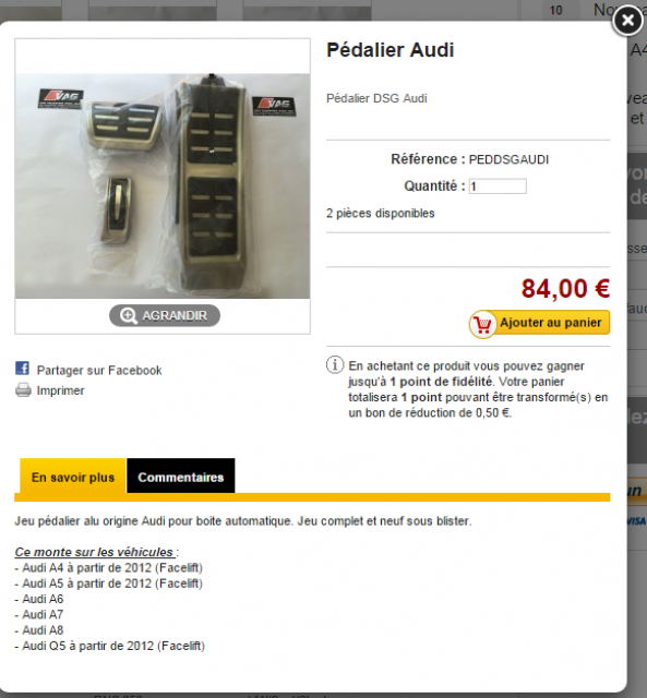

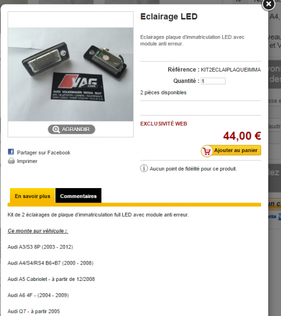

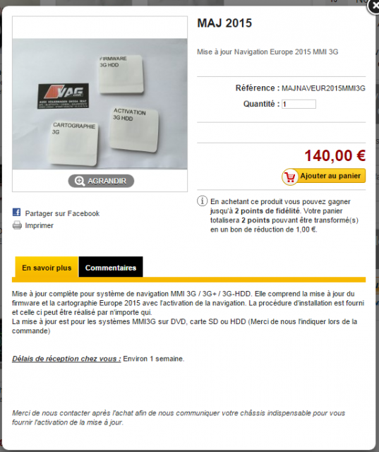

Je pense qu'il ne fait que de l'électronique.
Il est surtout spécialisé dans la seconde monte d'origine (MMI, caméra de recul, etc...) et pas trop dans la réparation, mais il dépanne bien et c'est un passionné!!
Il fait l'ensemble du groupe VAG.
Quelques petits exemples ci-dessous de ses prestations à des prix très intéressants :
