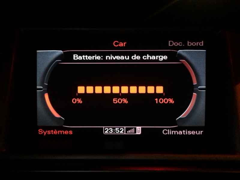

Bon bin ça y est j'ai reçu mon câble ça va modifier sévère dès ce soir enfin si je flingue pas tout ^^
J'ai récup aussi un pdf qui recense pas mal de modifs que beaucoup d'entre vous ont fait + d'autre qui j'espère vont fonctionner.
Donc déjà je vais :
1. Afficher le menu caché............................. fait
2. Check des aiguilles (ça je kiff ^^) .............. fait
3. Activation des AB dans les virages
4. Fermeture du toit et des vitres en cas de pluie
5. Activation du Coming Home à l'ouverture ou fermeture quelque soit la luminosité ambiante
6. Affichage niveau batterie (pas sûr mais j'avais vu ça je crois)...... fait

@Victor c'est bon le menu est apparu et du coup j'ai pu afficher mon niveau de batterie nickel.
Par contre pour le service entretien c'est bizarre, peut être qu'il faut rouler un peu pour que ça disparaisse... à voir.

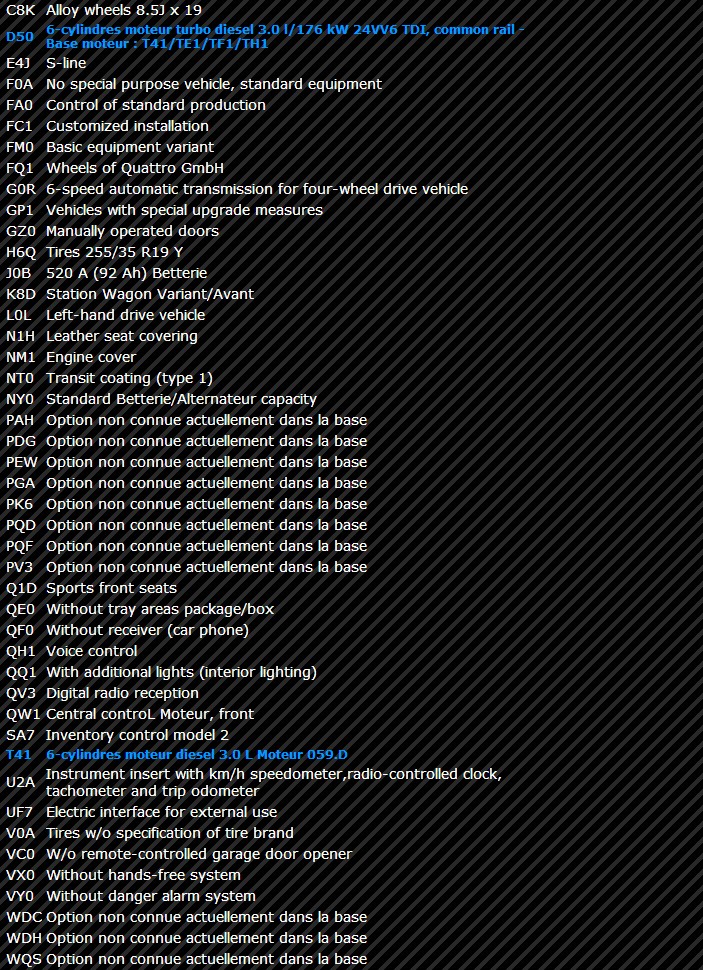

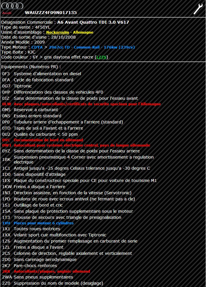

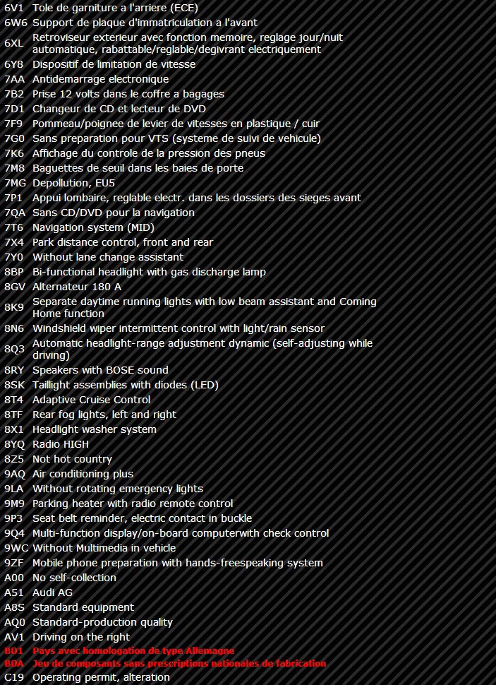

Bon alors histoire de faire un peu comme tout le monde, c'est la mode de cette semaine !! :icon_lol:
Voici toutes les options de ma bétaillère:
+ les codes non trouvés dans la base mais que j'ai trouvé sur le net dans une brochures PDFpour .
PAH : Rétroviseurs extérieurs et intérieur jour/nuit automatiques, rétroviseurs extérieurs escamotables électriquement
avec mémoire. (Contient rétroviseur intérieur jour/nuit automatique [4L6]. Oblige sièges électriques à mémoire [PV3]
ou [PV6]) 390€
PDG : Double-vitrage : isolation phonique, thermique, protection anti-effraction complémentaire. (Incompatible avec vitres arrière surteintées [4KF] et 2.0 TDI e Avant). (Ne permet pas l’usage d’un badge télépéage) 1340€
PEW : Vraiment pas trouvé Si quelqu'un connais...?
