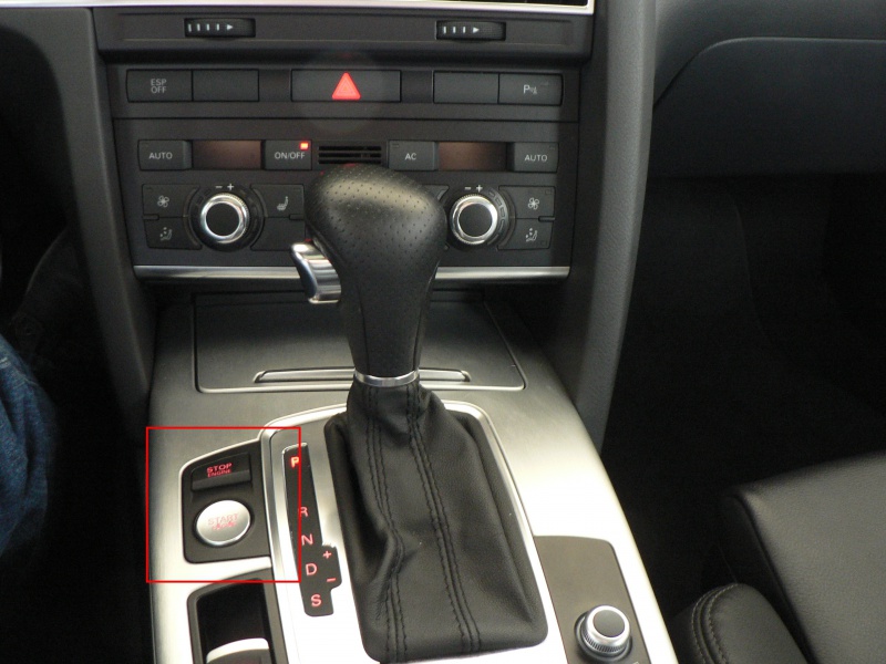

tu va monter un bouton start/stop si oui fais un tuto ca m'intéresse
Oui je l'ai déjà ;) c'était en réponse au fait de croire que je laisse mes clés traîner dessus!!
Bah nan T po potible!! :vert:
Modifié par Freeze
ah ok je savais pas
ca me brancherait bien de le monter
Je pense que ce n'est pas aussi simple qu'il n'y parait car tu as une reconnaissance de la clé donc "une communication" à établir.
Cette reconnaissance(keyless) touche beaucoup de postes en fait :
1. déverrouillage des portes
et sur impulsion du bouton Start/Stop:
2. déverrouillage de la colonne de direction
3. mise sous tension (contact)
+ pied sur le frein :
4. démarrage
Si tu as le module qui permet d'ouvrir les portes automatiquement il serait peut être possible de se repiquer dessus... je ne suis pas spécialiste dans ce domaine, mais quand je vois quelques tuto sur Youtube, on voit que c'est pas si simple :euh:
Mais vu ce à quoi tu nous habitues, je me dis que tu devrais pouvoir y arriver :)
Faudrait déjà regarder si la connectique est présente...?
a la rigueur déja juste le bouton start /stop avec mise de la clé dans le neiman
a voir ?
Bin pas trop d'intérêt du coup ... :reflexion:
si car je compte poser une alarme meta et du coup gérer via cette alarme si possible

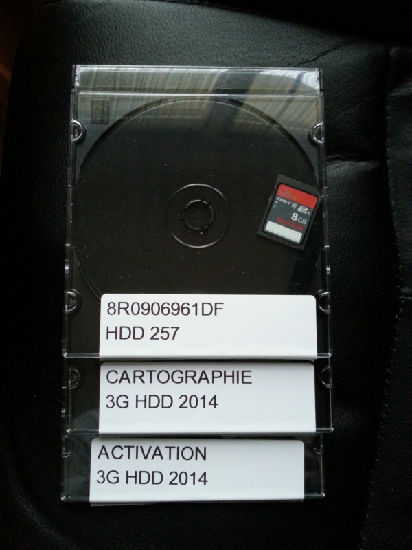

Ca m'intéresse, Freeze, tes 3 DVD et la SD. Apparemment, tu les as commandés chez Naveuro, je note. Tu as payé combien l'ensemble STP ? Ca fonctionne pour MMI 3G de 2009 ?
Fais un mini tuto pour nous expliquer comment tu as installé tout ça, et surtout dans quel ordre ! :marcelpoire:
Modifié par Philippe C
Philippe je pense que si tu n'as que le DVD alors celui-ci est pour toi. sinon demandes leur si tu veux en avoir le cœur net, ils sont très commerçant.
Le coût est de 100€ mais en demandant poliment et en disant que tu es d'A.P peut être tu auras une petite remise ;).
Pour ma part, je n'ai aucun DVD, juste les boites pour mettre les SDCard dedans... :icon_biggrin: j'ai trouvé ça drôle mais du coup heureusement qu'ils ne comptent pas les frais de port.
Point très important au moment de passer commande: ne pas oublier d'indiquer le N° de châssis Car ils te créent un numéro d'activation unique pour ton véhicule.
Donc 3 SDCard pour moi 2 de 8Go (1 mise à jour et 1 activation) et 1 de 32Go (la cartographie)
l'installation : je ferai un mini tuto si vous voulez mais il y en a un très bien fait à cette adresse
L'ordre c'est :
1: mise à jour
2. cartographie
3. activation
il y a des phases de redémarrage à respecter mais rien de bien méchant!
Par contre mettez le moteur en marche ou assurez vous d'avoir une batterie de DAF parce que ça dur environ 2h30 :icon_eek: donc il y a eu limite des problèmes de batterie pour certains.

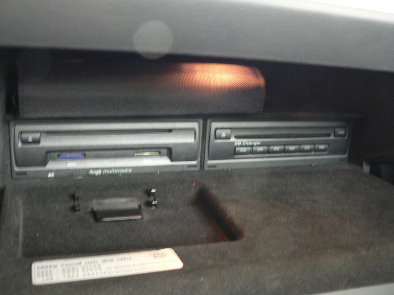

tu as fait comment pour les SD car le mmi a pas de lecteur sd
mon modèle est le 3g Advanced (avec lecteur de carte sd)
désolé la photo n'est pas très nette
