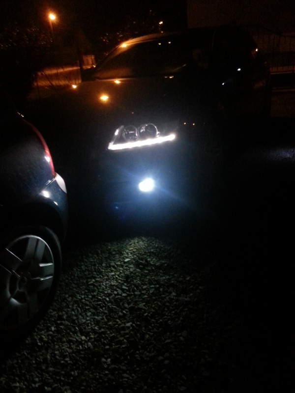

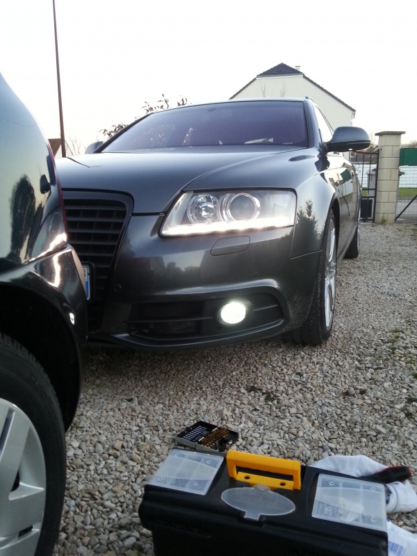

Sinon j'ai aussi reçu mes H11 en échange de mes H7 avec la résistance (gratuitement sans rien demander) mais malgré cela j'ai mon voyant odb qui s'allume. (avec ou sans résistance)
Mais je n'ai testé que sur un seul côté.
Pensez vous, pour ceux qui l'ont déjà fait que ce soit juste parce que je n'aurai testé qu'une ampoule sur 2, et non pas les 2 en même temps?
Sinon on peut désactiver l'erreur à la valise ou ça revient? :reflexion:
Modifié par Freeze
Pour mes ampoules de plaque, j'ai eu un défaut ODB, car je n'en avais remplacé qu'une. Alors je pense que ça peut faire pareil pour tes H11 ...
Du coup j'ai vu ton message sur mon tel et en rentrant j'ai essayé et ...
ça fait toujours un défaut mais juste lorsque le contact est mis. Si le moteur tourne ça n'en fait pas. Comme je m'en sert plus souvent lorsque le moteur tourne...on peut dire que c'est bon et du coup je les ai laissé.
Résultat :
C'est quand même beaucoup mieux!!! :race:

...et une autre de nuit!! :icon_biggrin:
